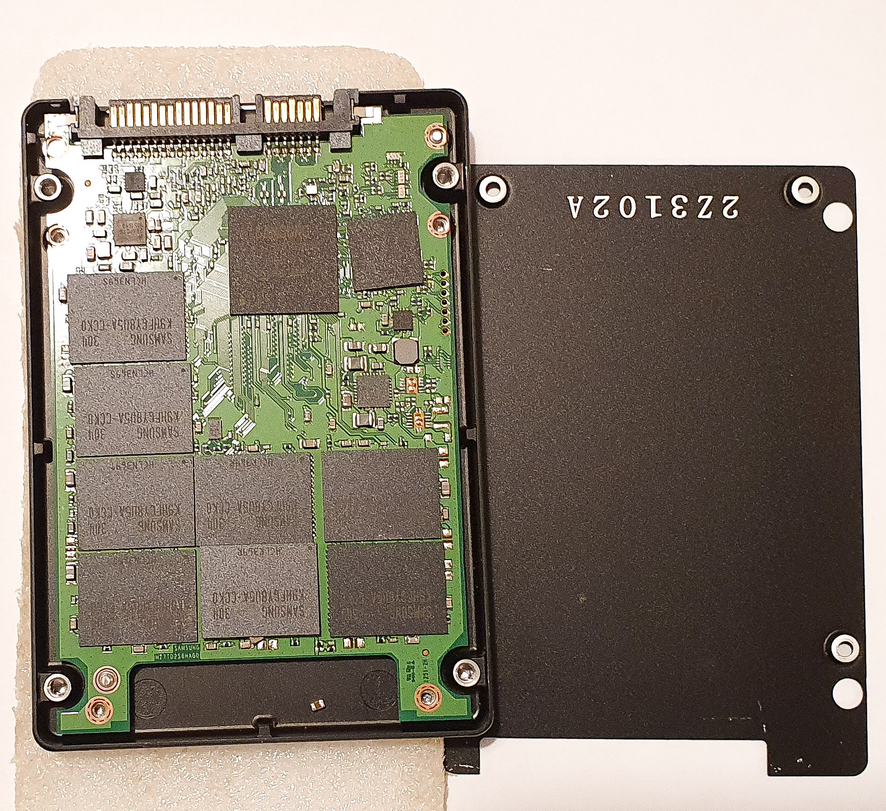

Tud valaki forrasztani, vagy ajánlani ssd (sam 840 pro)mem. chipet, smd kondit. Történt egy kis baleset. :-0 Tudom, hogy újra kéne gömbözni a lábakat, meg sablon kell hozzá, stb. Köszi.

Ha nem adatmentés, akkor felejtsd el, ha adatmentés, akkor meg azért felejtsd el
Nem lebeszélni akarlak a hobbi projektekről, de ez nem kivitelezhető.
Ha csak SSD kéne, 840 pronál sokkal jobbakat lehet olcsón kapni hardveraprón. SSD-n max fizikai kondi sérülést érdemes javítani.
Azért rakj fel egy képet, hogy lássuk, mi a helyzet.

A helyzetet katasztrofális. Csúnyán elbántam vele. Lehullottak a mem. chipek, vezérlő.Már amúgy sem volt jó, csak a tipusát/méretet, lehetett kiolvasni sn. nélkül fejlécében egy win backup után, student death lett. Lehet a vezérlő elektronikájá ment tönkre. Se bitlocker, stb. Adat kellet volna róla, de végleg rip.

Hát csak úgy nem hullanak le a bga chipek, akkor az egészet rendesen túlmelegítetted. Nem kevés pénzért golyóznák újra az összes chipet neked, főleg ha stencil sincs a vezérlőhöz.Ugyanott lennél, mint voltál, illetve lehet a hő még mást is kinyírt. Ha fontos volt az adat, a nand chipekből vezérlő nélkül is helyre lehet állíttatni telefonszám szerű számláért.
