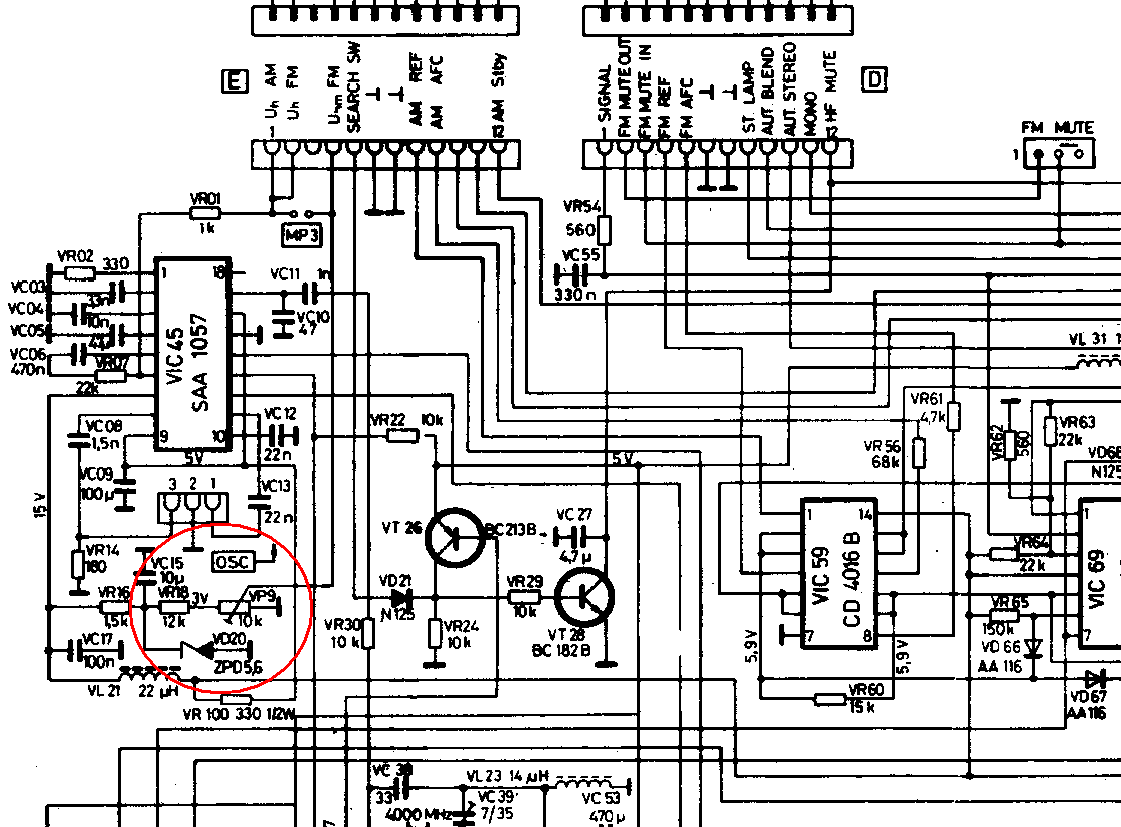

Segítséget szeretnék kérni az RT7300S FM tuner behangolásához. Van 6 db trimmer és egy MP3-as mérőpont. FP01,FP25,FP47,FP49,FP64 az FM tunerban és VP9 az SAA1057 közelében. Konkrét értékek kellenének az MP3-as mérőpont beállítására. A hangoló feszültségem sem stabil, hibalehetőségekre kérnék ötleteket.

Ha a hangolófesz nem stabil, arról nem az SAA IC tehet, ő csak a +30V-ból ad ki kevesebbet. Először ellenőrizd a +30V-os tápját.

SAA1057 7es láb 15V stabil. 9-16os láb 7V stabil. Egy vacak rajzom van, nincsnek konkrét feszültségadatok. Főleg az MP3-as mérőpont érdekelne. Az FM trimmereket pedig én tekertem el:vigyor2:. Csak később jöttem rá, hogy a hangolófeszem nem stabil:nemtudom:. Ezért kellenének pontos értékek.

Azért csak tedd ide fel a silány rajzot, hátha ki lehet sillabizálni valamit belőle. Az SAA adatlapja szerint az MP3-as mérőpont programozható, tehát klf dolgokat lehet mérni rajta az opciók szerint. A könyvek nekem mind megvannak, de ez a típus nekem nem mond semmit, valszeg már a "dokumentálatlan" újabb időkből való.
Az biztos, hogy ha a hangolófesz stabil a bemeneten (vajon miért csak 15V? így rosszabb a felbontás...) akkor az IC a ludas.
Én úgy kezdeném, hogy egy 100k helipotot rátennék a 15V-ra és ezzel adnám a hangolófeszt a varicapoknak. Persze biztosan meg kell keresni a MUTE kört is, hogy halljam is amit csinálok, behúzni először az oszcit a helyére, aztán egyre rosszabb antennát alkalmazva a modulátor, meg az előkör következne, ha van. Néhányszor meg kell ismételni esetleg, ha a tekercsek sincsenek jó helyen, úgy, hogy a sáv elején (min. hang.fesz.) tekercs, sáv végén trimmer állítgatás.

Nah, így már csak ki kellett nyitnom a pdf-et... ki is másoltam a részleteket.
Bekarikáztam azt a zener-es részt, azt is vizsgáld meg, mert ha nem stabil, ugyanúgy mászkálhat tőle. A mérőpont nem azonos az SAA mérőpontjával, úgyhogy az előzőekben írtak erre nem vonatkoznak. Talaj felé kell mérni külön az egyik, majd a másik pontját, hogy lássuk: zener-kör v. SAA a hibás.
Ezek szerint Te a trimmerpotikat tekergetted el? A tekercsekhez nem nyúltál?

Elérkeztünk a célegyeneshez! A zener-kört már a kezdetben lecseréltem, bár stabilnak találtam de biztos ami biztos. Most ott tartunk ahonnan indultam. Maradt a 6db trimmer beállítási kérdése, 5 db az FM-be FP01,FP25,FP47,FP49,FP64 és 1 db a zener-körben VP9. Ide kéne az orvosság, sorrend és értékek. Tekercsekhez nem nyúltam!

(#) Sebi válasza butuska hozzászólására (») Jún 21, 2006 / 4
A VP9-et tedd középállásba és kezdj az FP64-el, ez az oszci. Nem tudom a PLL mit erőszakoskodna az állítgatás közben, de én inkább kihagynám a művelet idejére és rákötnék trimmerrel mondjuk 14V-ot a tuner hangolófesz bemenetére (persze a PLL-kimenetet vedd le). Ha van benne frekimérő, azon állítsd be a Bartókot, mert az a sáv végén van 105,5(?) - nézz utána. Ha eddig eljutsz az már nyerő lehet, mert a többi potival mind a jelmaximumot kell megtalálni.
Fesz értékeket csak az tudna mondani - közelítőleg - aki belemér egy működő példányba, mert azért vannak a potik, hogy az együttfutását be tudd állítani a varicapoknak.
