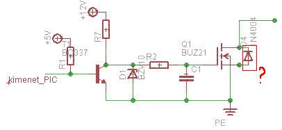

(#) tbeci hozzászólása Okt 16, 2008 /
sziasztok!
léptetőmotrot szeretnék vezérelni pic-el, kaptam egy kapcs raztot, de nem teljesen világít... pontosabban a MOSFET-nél a dióda kell -e egyáltalán? az védelem miatt van ott? én a következő tipust vettem:1N4007. jó lesz az oda?
köszönöm, ha valaki válaszol!!
(#) moltam válasza tbeci hozzászólására (») Okt 16, 2008 /
Szerintem a motortekercsek önindukciója miatt van ott a dióda.
