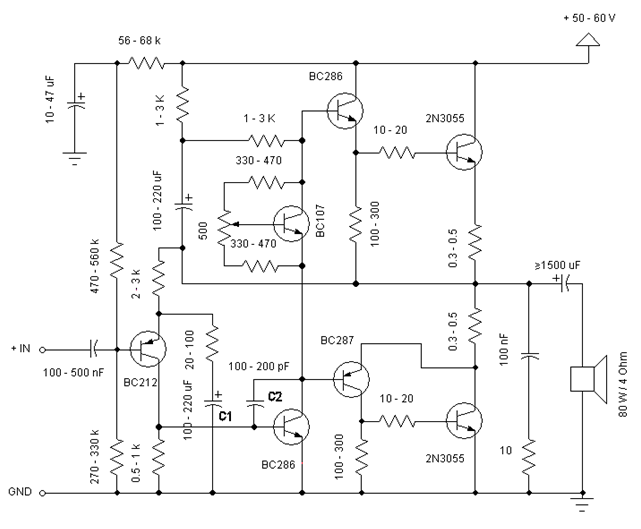

(#) lapose válasza 7805 hozzászólására (») Okt 25, 2008 /
Itt egy egyszerű, de csinálhatsz belőle A osztályút is(JLH DOZ).

Tetszik ez a kapcsolási rajz! Egyrészt látszik rajta, hogy az alkatrészek nagy részével "nem lőnek nyulat", lehet olyant használni, amilyen épp van a fiókban ( vagy előző erősítőben, amiből a következő épül ). Kell egy kis gyakorlat, hol lehet - és mennyire - más értékű alkatrészt használni. Egy csomó alkatrészérték tól-ig van megadva. Sajnos nem mind. Pótlom, pl. BC269.5+-57.5
(#) lapose válasza gg630504 hozzászólására (») Okt 26, 2008 /
A feltétel is az volt: 1max2 2N3055.

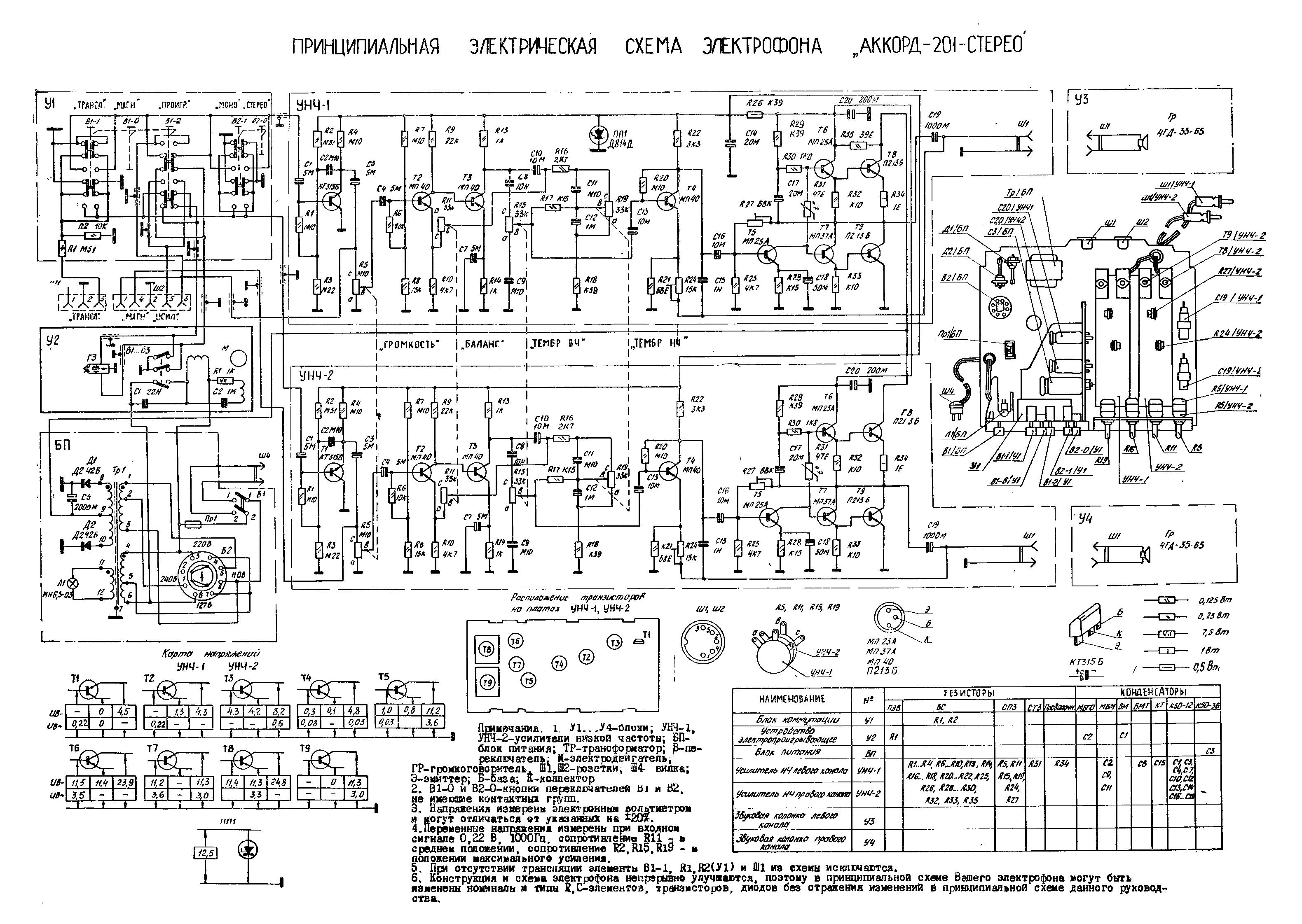

Valaki meg tudná nekem mondani, hogy hol kezdődik ezen a végfok? (Lemezlejátszóról van szó -Akkord 210ST) Szerintem a C13-os konditól de nem vagyok benne biztos.
köszi
Bocs a kép méretért
(#) Imi65 válasza sprofan hozzászólására (») Okt 27, 2008 /
Igen, szerintem is. Ez egy full germániumos kapcsolás, itt nem merte a tervező vállalni a DC csatolást, annyira nem stabilak a tranyók. De az NFB bizony odáig hat. Elkócserékkel kezd a javítást.
