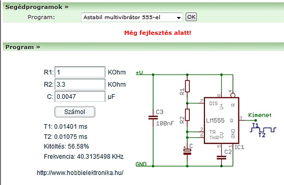

(#) Szilvo hozzászólása Okt 18, 2008 /
Egy olyan kapcsolási rajzra lenne szükségem, ami 40KHz-es impulzusokat generál. Ha lehet, 555-ös IC-vel. Úgy tudom ezt használják, de ha lehet, ne pic-el, mert ahhoz nem értek.
(#) mex válasza Szilvo hozzászólására (») Okt 18, 2008 /
Használd az oldalon levő 555 astabil segédprogramot.
(#) vicsys válasza Szilvo hozzászólására (») Okt 18, 2008 /
Itt az oldalon van a progi...
Hálás Köszönet. Mexnek már nem is először. Köszi mégegyszer

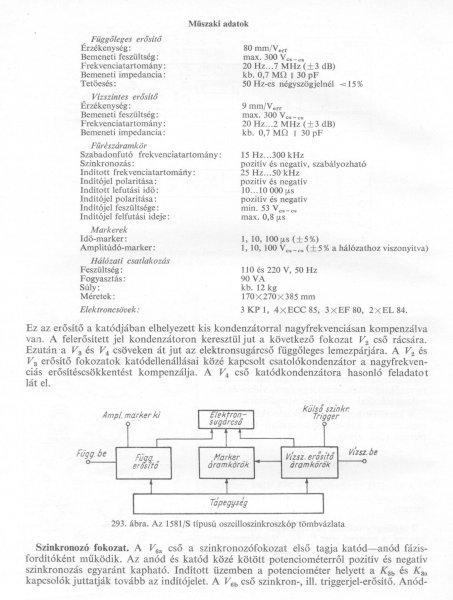

(#) Doncso válasza Frankye hozzászólására (») Okt 23, 2008 /
Szia, ennek konkrétan mi lenne a típusa?
(#) Frankye válasza Doncso hozzászólására (») Okt 23, 2008 /
Konkrétan ORION 1581/S a típusjelzése, a Híradástecnikai Szövetkezet gyártotta (HTSZ), és csöves öreg készülék. Kaptam hozzá egy rajzot, de abban nincs benne minden, ami beépítésre került benne.
A bajom az, hogy egy 1 Ohm/2W-os ellenállás elszállt benne, és nem tudom pontosan, honnan. (Megpróbáltam visszaforrasztani ahová gondoltam, de ennek eredményeképpen csak egy függőleges vonal lett a képernyőjén, ill. egyes állásaiban egy pötty. Jel hatására a pötty "ugrál", tehát van jelfeldolgozás, csak nem vízszintes az eltérítés.)
megpróbálok itt ott utánnanézni

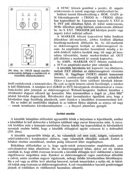

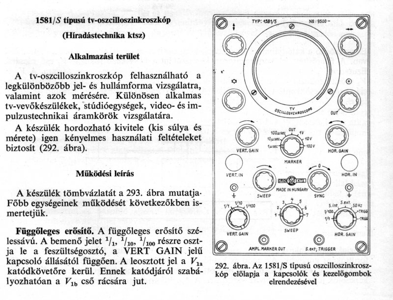

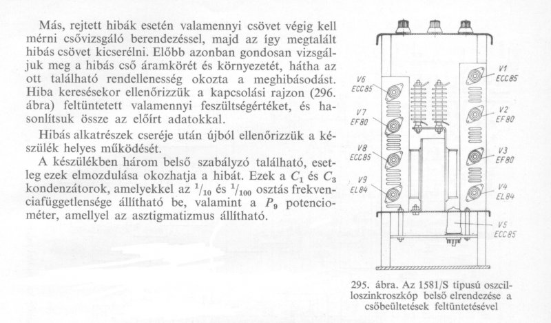

(#) Imi65 válasza Frankye hozzászólására (») Okt 23, 2008 / 4
Ez lenne az?
(#) Doncso válasza Imi65 hozzászólására (») Okt 23, 2008 /
Már nem is kell keresgélnem akkor.
További képek.
És még.
