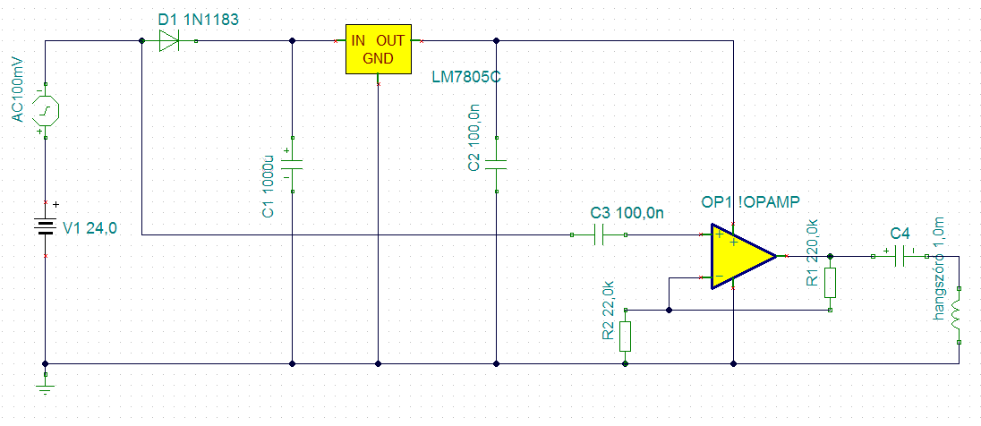

Érdemes ilyesmivel próbálkozni? Mondjuk ehhez szimmetrikus táp kéne, vagy el kéne tolni a bemenő jelet, hogy 0-100mV között legyen...
Ez így szerintem tuti nem működik.A tápról csak valami áramgenerátoros eszközzel tudod levenni a hangot.A nyitott diódán a hangfreki is átmegy tehát söntöli a pufferkondi.(max ha a diódát a fogyasztást figyelembe vevő maximális ellenállásra cseréled.
Esetleg a stab ict egy áteresztő tranzisztoros stabilizátorra (minél kisebb kimenőfeszültséggel) cseréled és UTÁNA a pufferkondi.
Közben nekem is eszembe jutott, hogy levágja a felső félhullámot, ha a dióda túloldalán alacsonyabb a feszültség. Ezért kéne a diódával sorosan egy feszültségejtő sönt, és egy állandó felhasználó, pl. egy LED.

Nem csak a félhullámot vágja ,hanem az egészet .Mert a diódát a tápfeszültség kinyitja,ezután már a tápon lévő minden változást söntöl a pufferkondi.(a hangot is)
Megépítettem a kapcsolást, amit korábban belinkeltem, igen-igen halkan hallani az üvöltést, de a mikrofon jelét alig viszi be, gyakorlatilag használhatatlan.
Egyenlőre ott tartok, hogy külső táplálással hogy tudnám megoldani a jel levételét, és olyan mértékű erősítését, hogy az egy kaputelefonnak elég legyen? Ezt próbáltam, de R5 nélkül nem megy, ha beteszem R5-öt, akkor csak a csend után úgy 1mp-ig megy, utána gyorsan lecsökken a hangerő, és újra csak egy újbóli csend után megy. Miért van ez? Nem érdemes itt tranzisztorokkal bajlódni, tegyek be egy műveleti erősítőt?

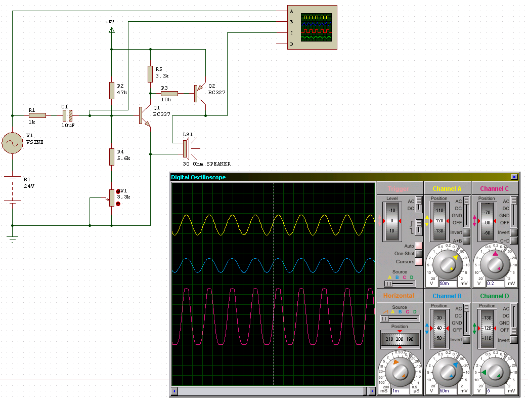

Nem igazán értek a hangtechnikához, csakis kíváncsiságból rajzoltam egy egyszerű valamit. Proteus-ban, PC hangszórón át szimuláltam 100 .. 3000 Hz között, jön a hang belőle rendesen ( a képen 440 Hz látszik), egy fülhallgató hangszóróra alapozva. A bemeneti tranzisztor munkapontját a potival lehet eltalálni, de elég kis állításra is elment a hang.
Ez a rajz nem jó! Pont az első tranzisztor kollektor ellenállásának kell nagyobbnak lennie, hogy nagy legyen az erősítés! A második fokozat kimeneti ellenállása így olyan nagy hogy nem bírja meghajtani a hallgatót! Szerintem építs egy mikrofon előerősítőt, fejeld meg egy emmiter követővel, és jó lesz!

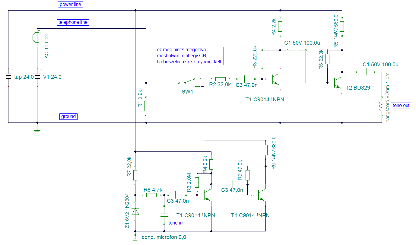

Nagyon szépen köszönöm a sok segítséget, meg is lett az eredménye. Ugyan nem tudtam egyiket se sikeresen használni, mert nem volt pont olyan tranzisztorom, amivel működött volna kobold munkapontállítós kapcsolásra, lapose rajza a magas kimeneti impedancia miatt nem vált be, proba belinkelt kapcsolása is csak rávezetett a megoldásra, amit úgy kísérleteztem ki egy egész nap munkával. Megosztom a kapcsolást, itt van mellékelve.

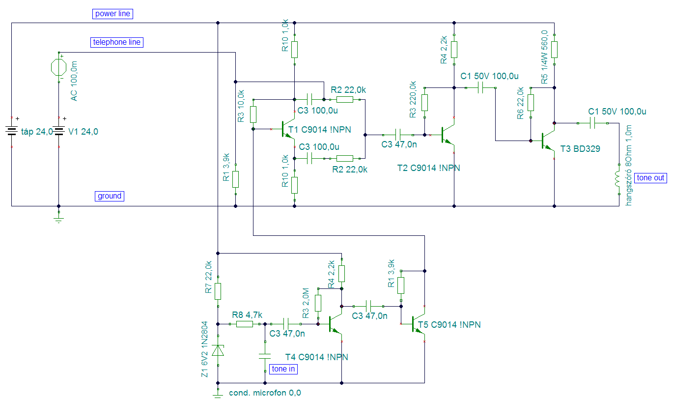

Egyetlen kis problémám van még, méghozzá az, hogy a mikrofon és a hangszóró (illetve ezek közvetlen erősítő áramköre) nem lehet egyszerre a telefon vonalra téve, mert igen gerjed. De külön külön, mindegyik működik! Kérlek segítsetek még egy két tanáccsal, hogy hogyan lehet ezt megoldani, hogy ne úgy kelljen a kaputelefont használni, mint egy CB-t. Ahogy én elképzeltem, az az, hogy a kaputól külön vezetéken viszem fel a mikrofon és külön a hangszóró jelét, és ott közösítem csak (a telefonközpontnál), talán meg lehet valahogy oldani, hogy már ott leveszem a kimenetet, és azt küldöm le az egyik vezetéken, a bemenetet meg egy másikra teszem. Ért valaki a telefonközpontokhoz, meg lehet ezt valahogy csinálni? Köszönettel kitartó segítségetekért: deguss

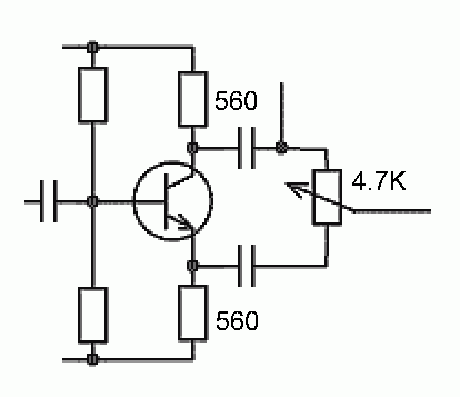

Egyszerű a dolog csinálsz egy tranzisztoros fokozatot aminek az emmiter és kollektor ellenállása egyforma(tulajdonképpen egy fázisfordító!). Az emmitertől és a kollektortól is vezetsz egy ellenállást a hangszóró erősítőre így kioltják egymást, a vonal pedig a kollektorra kapcsolódik!

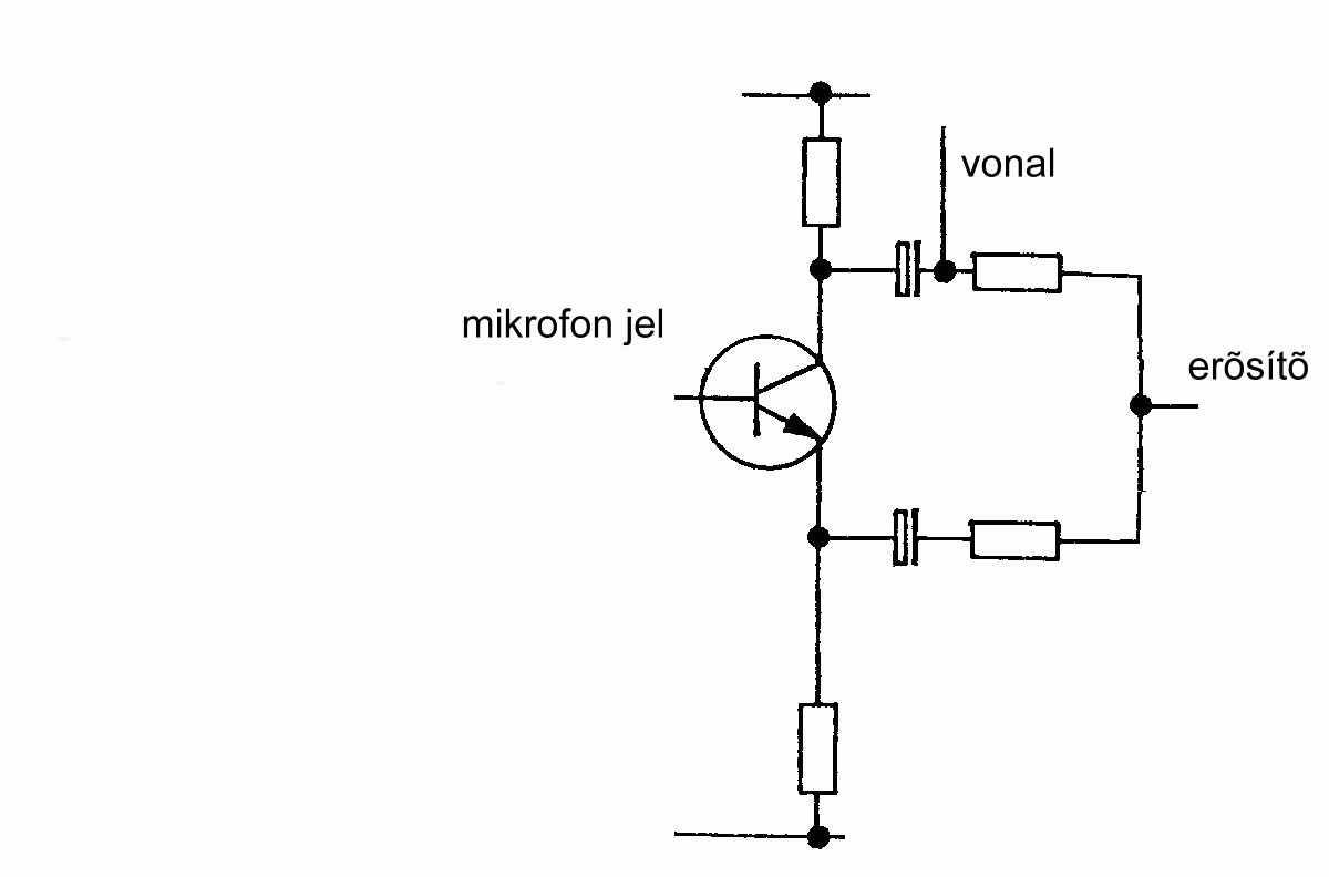

Csináltam egy móricka rajzot. Ez tulajdonképpen egy hangfrekvenciás diplexer.
Köszi a tippet, így szerinted működne?

Elméletileg igen. A mikrofon erősítőtől el vettél egy fokozatot, miért? Bár a kondi mikrofonok sokszor elég nagy jelet adnak ni.
Ennek a fokozatnak nincs feszültség erősítése(a diplexernek)! A két 22K-s ellenállás helyett belehet rakni egy potit is, azzal pontosan be lehet állítani a minimumot.

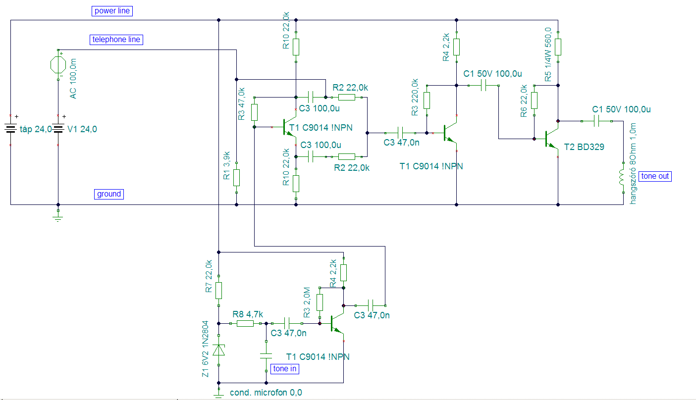

Erre nem is gondoltam hirtelen, szóval így szerinted működhet? Most próbálom ki, szóval mindjárt írok a tapasztalatokról.
Ha sikerül beállítani a munkapontot jó lesz! Mivel a T5 és T1 közt közvetlen csatolást alkalmaztál egymásra visszahatnak, pontosan kell beállítani a munkapontokat. Mivel a T1 collektor és emmiter ellenállása egyenlő szerintem elég szűk határok közt játhatsz. Ha nem sikerül belőni, akkor a T5 T1 közt is kondenzátoros csatolást kell alkalmazni!
Sajnos sehogyan sem jött össze ez a diplexer, vagy a mikrofont nem hallom, vagy pedig iszonyat sípolásba kezd a rendszer. Kipróbáltam potikkal is, kondenzátoros illesztéssel egyáltalán nem hallani a mikrofont (egyenárami szinten van a felhúzóellenállás miatt). Még a kollektor- és emitter-ellenállásokkal is játszottam, de szintén nem szabadultam meg a sípolástól. A nagy erősítés szükséges a mikrofonra, mivel a postás nem fog 10cm-re odahajolni, és üvölteni sem. Ezekkel az értékekkel melyek a csatolt sémán vannak, épp a rezonancia tűréshatárán van, még hallani a mikrofont a kagylóban, és amit kifelé mondok, azt is remélhetőleg meghallja a postás, de hogyan lehetne egy picit finomítani, hogy ne érezze magát visszhangosítva, mivel a hangszórót és a mikrofont nem tudom úgy 8cm-nél távolabb tenni egymástól?
Nem lehet valahogy trükközni egy zéner diódával, hogy ha beszélnek, akkor a hangszóró hangerejét lejjebb vegye? Tehát az erősítő bemenetét lehúzza? Egyébként nem tudom, hogy egy analóg gyári kaputelefonban is így van-e ez megoldva, vagy hogyan csinálják? Mit tudok tenni? Nincs sehogyan se lehetőségem leválasztani már a telefonközpontban a miki jelet a hangszórótól? Köszönettel: deguss
Amit én láttam gyárit még régebben az szintén diplexeres volt, csak nem tranzisztorral hanem transzformátorral volt megvalósítva! Viszont arról megfeledkeztem, hogy ez egy telefon vonal, tehát így a diplexer nem lehet jó! Mivel a telefonvonal ha jól tudom 600 ohm ellenállásúra van kiépítve. Igy a tranzisztor emmiter és kollektor ellenállásai sem lehetnek 10Kohm-osak, max 600 ohm lehet az értékük! Mivel a vonalellenállás párhuzamosan kapcsolódik a 10 kohm-al teljesen felborítja az egyensúlyt a diplexer nem működik! Szerintem úgy tudnád jóra megcsinálni, hogy a tranzisztor ellenállásait kicseréled kb. 560 ohm-ra, A két 20K-s ellenállást egy közös potira és a csúszkájától menne az erősítőre a jel.

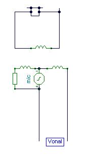

A telközpontokban / telefonokban is az úgynevezett hibrid áramkört használják. Ennek az a lényege hogy ideális esetben a mikrofon jele a saját hangszóróban nem hallatszik (ill telefonoknál csak egy minimális mértékben -önhang- hogy az ember saját hangját tudja kontrolálni.) Ezt nagyon nehéz szerintem egyszerű eszközökkel megvalósítani az elve lásd melléklet.
A vonalról jövő hang megjelenik a hallgatón a mikrofonban keltett változás viszont a transzformátoron kétfelé oszlik ,ideális esetben ha a vonal és az ellenállás azonos értékű akkor a transzformátoron kioltódik a jel (a hallgató néma lesz.) Elektronikusan talán a girator nevű kapcsolás teszi ugyanezt. Mivel a vonal nem pontosan modellezhető le ezért valamennyi áthallás mindenképen lesz. Javasolnám esetleg az adás/vétel gombot ,vagy ha áramkört akarsz tervezni akkor a mikrofon jelét valahogyan ki kell vonni a hangszóró jeléből.Esetleg akusztikusan minél jobban elszigetelni őket egymástól. Esetleg egy kihangosítós telefont a központ telefonkimenetéről ,és azt megoldani hogy kaputelefonhoz hasonló módon működjön. Ez a vonal (ha igaz a 100mv) talán nem elég hangos a telefonhoz. |
