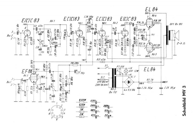

Kaptam tegnap egy eléggé leharcolt de működő Vermona csöves erősítőt
,viszont a kimenőtrafója 6 ohmra illeszt. Köthetek rá 4 ohmos hangszórót? És a hálótrafója is csak 220v ra jó. Ezt használhatom a mai 230v os hálózathoz? Ha nem hogy lehetne a trafó megbontása nélkül átalakítani a mai hálózati feszültséghez?
Semmi gond, egy kicsit csokken a telyesitmenye.
A trafo sem gond. Legyszives es ird meg pontosan melyik Vermonarol van szo.
Vermona MV3 régi 2 csatornás keverőerősítő 2 el84,2 ecc83 és 1 ef86 csatornánként hangerő hangszínnel. Kapcsolási rajzot mellékelem
Ismerem az erositot es sokat hasznaltam a 70-es evekben, egy nagyon is jo kis erosito.
Klasszikus egyszeru megbizhato. Nem szabad szejelszedni !! Kapcsolasi rajz: Bővebben: Link Kép: Hivatkozás Bővebben: Link

A kapcsolasi rajzon lathatoan tobb negativ visszacsatolast alkalmazotta tervezo. Ket aram (a ket elso trioda katodja nincs hidegitve) es egy feszultseg ez utobbi magaba foglalja a kimenot is es igy a torzitasa a max. telyesitmenyen sem eszleheto egy normalis ember szamara.

Az jutott eszembe hogy mi lenne ha beraknék valami jó nagy teljesítményű ellenállást hálózati fesz utjába ami csökkentené a feszültséget 220v-ra. Van ennek egyátalán értelme vagy haggyam úgy ahogy van?
Valahogy így gondoltam(lásd melléklet
) Az ellenállás értékét persze kiszámolnám
Szerintem ne foglalkozz vele. Ha hálózati oldalon 5%-al nagyobb fesz van a szekunder oldalon is annyival több lessz. Az nem gond.
Az áramszolgáltatók az átállás idején nyilatkoztak arról, hogy a 10V feszültségemelkedés miatt nem kell semmilyen készüléket kidobni, átállítani, mert a korábbi feszültség érték is lehetett ennyi (+ 10% --> +22V=244V). Erre a fogyasztókat régen is "felkészítették". Semmilyen ténykedésre nincs hát szükség.
