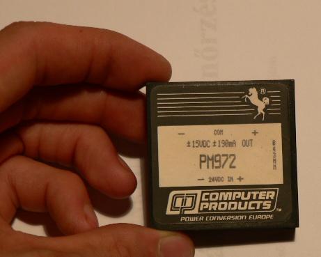

A mellékelt képen látható kiöntött tápra szeretnék megoldást találni (eddig nem ment.), ez ügyben szeretnék segítséget kapni. Tök zárlatba ment át a képen látható táp modul ami 24VDC-t fogad és +15V 0V -15V-ot ad ki magából! A 24V pedig nem szimetrikus csak szimpla Van valami 5letetek?? Elöre is köszi a segítséget

Ez az alkalrész szerintem egy DC/DC konverter, mégpeig a galvanikusan leválasztó típus. Talán meglehetne próbáli helyette a NMA2415S vagy NMA2415D-t! Bár kisseb teljesítményű de lehet, hogy elég. Egyéb 5let, egy (+-)-os kapcsolóüzemű tápegység (feszültségátalakító) , ami szintén leválasztós...
