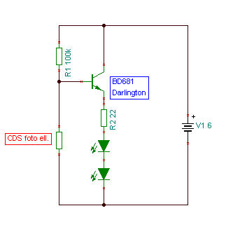

(#) proli007 válasza jubilleum hozzászólására (») Okt 22, 2008 /
Természetesen megoldható, ha nem a CDS ellenállás áramát használod, hanem a rajta eső feszültséget.
Persze értelme nem sok van a dolognak,
- mert tegyük fel nappal kikapcsolja (pici fogyasztása akkor is lesz), de este, ki fogja kikapcsolni?
- Ha estefelé nő a fényerő, akkor egyre vakítóbb lehet. (A kocsik műszerfalánál, pont fordított a helyzet.) Amikor meg kis fényerővel világít, ki fogja azt látni a "szürkületben"?
Szóval ezt azért még át kellene gondolni.
De hogy ne csak kötözködjek, egy példa. (persze fogalmam sincs milyen feszültségek, áramok, fényerő mellett szeretnéd üzemeltetni)
üdv! proli007

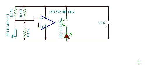

(#) moltam válasza jubilleum hozzászólására (») Okt 22, 2008 /
Az nem lenne elég hogy sötétben bekapcsol világosba pedig ki?Egy ellenálással sorbakötve osztót csinálni és egy komparátorral kapcsolgatni a ledeket...

(#) moltam hozzászólása Okt 22, 2008 /
Ez igy jó lehet jubilleumnak ha csak kapcsolgatja a ledeket?
(#) proli007 válasza Zsolt21 hozzászólására (») Okt 22, 2008 /
Hát ezzel a problémával, át kellett volna menni egy Led-es topikkba. Mert hogy olyan is van, és esetleg ott nézz körül. A kapcsolást csak azért rajzoltam, hogy lásd, megoldható a probléma a CDS ellenállással is.
Hát ez a rajz sem több, mint néhány alkatrész!
Viszont, a feszültségnek szükségszerűen többnek kell lenni, mint a Led feszültsége, plusz a tranyó vesztesége. (kapcsolóüzemű SetUp konvertert nem számítva, ami talán még nem Neked való)
Ha a Led 20mA melletti nyitófeszültsége 3,2V és a tranyó bázis-emitter feszültsége 1,2V, akkor a minimális tápfeszültség igény, 4,4V. Persze még ott van az áramkörben az áramkorlátozó 22ohm-os ellenállás is.
Ha 4db AA aksit használsz, annak névleges feszültsége 4*1,2V lesz, azaz 4,8V. Tehát az ellenállásra marad 0,2..0,4V. Így 0,2..0,4V/20mA=10..20ohm-os ellenállást kell sorbakötni minden Led-el és azokat így párhuzamosan kötni. (A kapcsolásban még két Led sorba van kötve, de a Led-eket nem nagyon illik simán párhuzamosan kötni. Legalább is az én izlésem szerint)
Az 5db led már 100mA áramot jelent, a tranyónak, és az aksinak. ezt figyelembe kell venned. Nem beszélve a 80mA-os Led esetében.
De próba cseresznye, ki kell próbálni. Ezt a kis kapcsolást az asztal sarkán, a levegőben is össze lehet rakni.
üdv! proli007

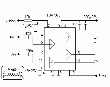

(#) Frillsp hozzászólása Okt 22, 2008 /
sziasztok!
lenne 1 problémám!
csináltam 1 erőködőt tda7375ös icvel és az a bajom van vele hogy nem szól!
12volt van rákötve, üzemjelző led is rajta van és világit de nem szól!
mikor a kapcsoló szállat kötöm a 12+ra akkor a hangszóró pukkan picit,a led világít, mikor szétkapcsolom akkor is picit pukkan és a led halványan alszik el!(ebből azt tapasztalom hogy jó de még sem szól!)ellenőriztem a kötéseket és mindenhol jó az érintkezés!
mi lehet a hiba?
előre is köszönöm!

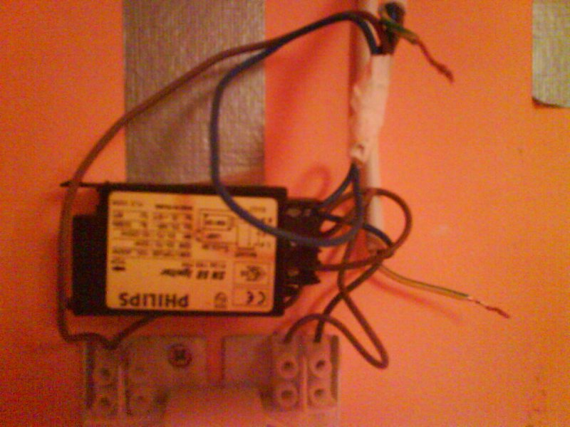

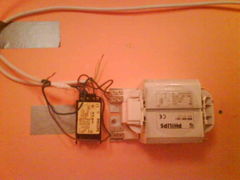

(#) dr. t hozzászólása Okt 23, 2008 /
A kérdésem a következő:
Van egy nagyteljesítményű lámpám, amihez trafó kell. Össze is kötöttem a trafót, ahogy a leírásban szerepel, viszont azt nem írták le, hogy a földelő (sárga-zöld) vezetéket hová kössem. Így nem kötöttem sehova, csak szigetelőszallaggal körbetekertem a végét. Ennek az lett az eredménye, hogy a meghajtandó lámpa szikrákat vert össze vissza. Azonnal kihúztam a hálózatból. Megpróbáltam azt is, hogy a földvezetéket közvetlenül továbbkötöttem a lámpa földeléséhez, de akkor is szikrázott. Az lenne a kérdésem, hogy hová kössem a föld-vezetéket, hogy jó legyen. Vagy más lehet a hiba? lefényképeztem, hogy miről van szó.

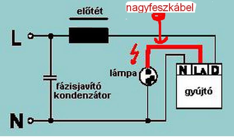

(#) Imi65 válasza dr. t hozzászólására (») Okt 23, 2008 /
Milyen lámpa ez? Fémhalogén, vagy nátrium? Azok beindulásához nagyfesz gyújtóimpulzus kell (2-3kV). A bekötés általában fel van vázolva a trafóra, vagy a gyújtóra. Az viszont biztos, hogy a fojtó két pontját kell felhasználni, a 3. vezeték gond lehet. A sárga-zöld vezeték a földelés, az nem szükséges a működéshez, viszont be kell !!!! kötni a megfelelő pontokra, mert a kapcsolás még úgy is életveszélyes, jobb lenne, - ha kérhetem - inkább fordulj egy közeli szakemberhez, mintsem baleset történjék.
(#) dr. t válasza Imi65 hozzászólására (») Okt 23, 2008 /
Szia Imi!
Ez egy magasfeszültségű nátriumgőz lámpa 600W-os. Ha közvetlenül továbbkötöm a földelést a lámpatestig, akkor is szikrázik. Ez mondjuk szerintem azért van mert a lámpatest két lánccal van felfüggesztve a plafonon ugyanarra a pontra (ez okozhatja a zárlatot?!). Arra gondoltam, hogy a trafó testére kötöm a földelést. Az segítene szerintetek?
A Nátrium lámpát az ábra szerint kell bekötni. A szikrázást a lámpatest zárlata okozhatja. Nézz alaposan körül, tekintetbe véve azt is, hogy a gyújtóimpulzusoknak is ellenálló-e a vezetékezés. Csak kikapcsolt lámpatestet érints meg, a gyújtóimpulzusok balesetet okozhatnak.
