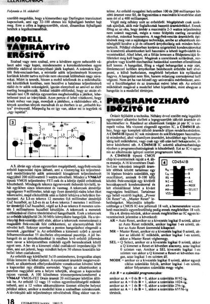

Köszi a segítséget érdekelne a CLC antenna! Elég precízen rá akarok állni erre a hatótáv kérdésre! Arra gondoltam hogy megépítem hozzá a csatolt fájlon látható erősítőt! Ezzzel kapcsolatban szeretnék kérdezni! Konkrétan annyi az egész hogy rákötöm a távirányító antenna kimenetére, és ennek a kimenetére az új antennát, és már jó is vagyok? Lehet e ill érdemes e ebből építeni 6W os változatot illetve lehet e ezt a kapcsolást áttuningolni 6W osra? A képen látható a kisautó! Elég nagy ahogy a papucs is illusztrálja! Szóval van hely az antennának! Azt a 73 centiset megpróbálom! Milyen anyagból legyen, és a vevőpanel és az antenna között hogyan kössem össze? Csak simán egy darab vezetékkel?
(#) edgar válasza Marty McFly hozzászólására (») Nov 3, 2008 /
Egy drb. hajlekony vzetekkel.
A vegfoknak egyelore hagyj beket.
6W az tulzas. 0.5-1-2W az boven eleg.

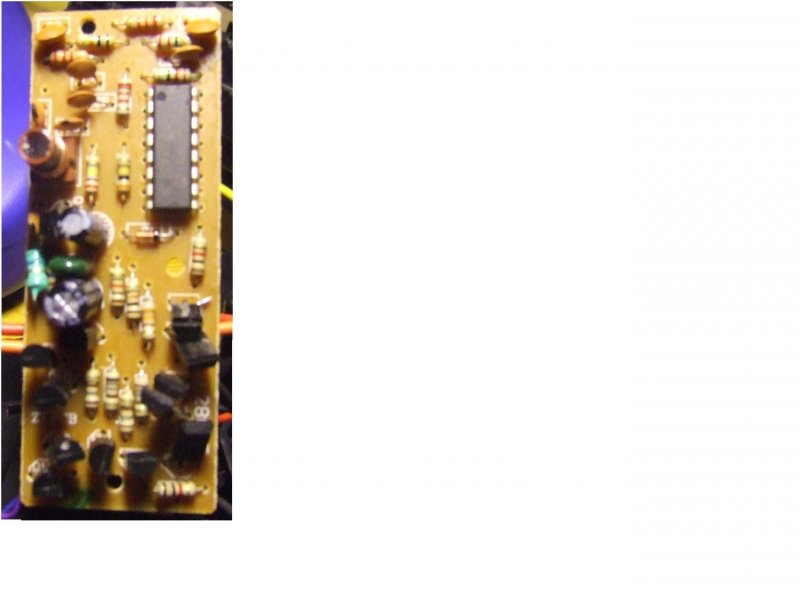

Van egy 27Mhz-es távirányítású autóm.
Az a baja hogy a távirányítóból nem megy ki jel, vagy az autó nem veszi fel a jelet.
Mi lehet a baja?
(#) edgar válasza mrautomi hozzászólására (») Dec 14, 2008 /
Fenykepezd le mindkettot, lehetoleg latszodjanak az alkatreszek es rajtuk a felirat.
Foleg az Ic-en mit ir (ha van benne) es az ado vevo tipusat.
Van metodus, hogy levizsgald a rendszert de ehez egy ket egyszeru muszer kell.
(#) garfield válasza edgar hozzászólására (») Dec 14, 2008 /
itt van a kép
de csak az autóban lévőröl
mert a távirányítóból egy is elég.
(#) edgar válasza garfield hozzászólására (») Dec 14, 2008 /
Hat ezen nem sok latszik.
Megkertelek, hogy ird le milyen Ic et alkalmaz es mind ket reszrol kepeket.
Ahogyan nezem akkor a lennebb beszurt IC pparosok kozul valamelyik.
Ez egy egyszeru szuperregenerativ vevo a dekoder ic-vel meg a hidkapcsolasu tranzisztorokkal amelyek az elore hatra , jobbra balra vezerlest vegzik.
Nezd meg, hogy mit ir az IC-eken es a beszurt doksik alapjan mericskely egy kicsit.

Nos az a helyzet hogy azóta sikerült kiderítenem azt, hogy a szervő kap jelet, csak a motor nem . A motor működő képes magam teszteltem.
Itt vannak a képek.

(#) edgar válasza mrautomi hozzászólására (») Dec 15, 2008 /
Nem tudom, hogy mit mertel es hogyan.
A beszurt rajzok kozul vallaszd ki , azt amelyik a tied.
Nezd meg a vevoben az Ic kimeneteit ami a motor hidakat vezerli.
Merj ra a megfelelo labra amikor az adoban peldaul megnyomod az elore vagy hatra szoval malamelyik vezerlest, feszultseg ugrast kell merj az adott laban.
Amennyiben minden kimeneten van feszultsegugras akor a hiddal van a baj.
