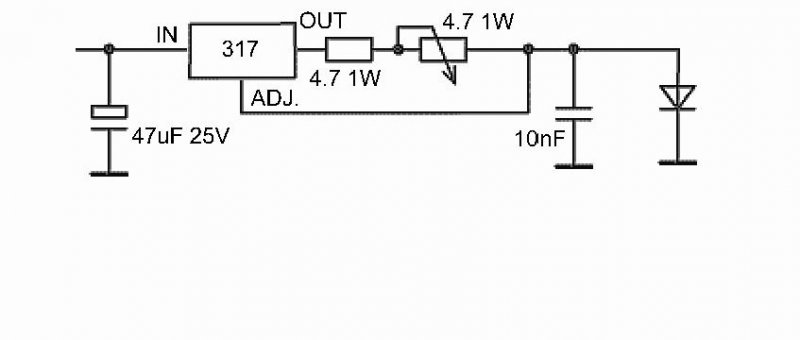

Be tud valaki linkelni egy LM371 el megépített áramgenerátort ami 150 és 250 mA közötti áramot tud szolgáltatni a lézernek?
Csak mert nem tudom mekkora a lézer led ellenállása, amihez méretezem a potit az LM317 hez. köszi

LM 317-ben adjust és az out közé kell egy megfelelő ellenállás, és az adjust a kimenet. Kipróbáltam, 10 ohm esetén a lézerdiódán (és nem lézer led!) 125mA folyik. Szóval ennél kisebb kell.
Itt van! Először Műszerrel mérd meg a kimenő áramot!

az 47µF os? nem 4.7? (csak mert 47 esről még nem hallottam

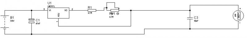

de lehet hogy az én agyam hagy ki. leszimulálom ISIS ben, ha a dióda helyére ampermérőt kötök az úgy jó? bár akkor a rövidzárási áramot mérem.amúgy a rajzon jelölt dióda a lézer dióda? ha annak helyére bekötök a szimulációban egy ampermérőt akkor 133mA tól 266mA ig tudom változtatni ha 6V a táp, ha 3.6 V akkor is. KIRÁLY már csak az a kérdés lehet e kapni ilyen alkatrészeket. mondjuk a 4.7 ohmos potitól félek hogy nem. vagy igen? esküszöm, sosem kértem még ilyen kis potit.Köszi amúgy hogy segítesz.
A kondenzátor értéke annyira nem lényeges, de van 47mikrós kondi! Ha jó az áramgenerátorod, a rövidzárási áram megegyezik az "üzemi" árammal!
amúgy a kondi lényeges bele? (próbáljam ki. hülye kérdés.
)kipróbáltam. megy nélküle is. (a szimulációban legalábbis) csatoltam, ha esetleg valakinek kellene. Proteus ISIS file észrevettem egy bibit az ISIS ben: ha elem (battery) a táp, akkor felzabálja a procit (2x2GHz, és a szó szoros értelmében ÁLL a szimuláció, és a potit ha mozgatom, ugyan mozog, de nem tudja leszimulálni a változást. ellenben ha "power" a táp akkor 1% prociterheléssel is megelégszik, és megy prímán ![]() LOL
itt a "power" es ISIS szimuláció, ha kell valakinek
A kondi tápfesz szűrést végez, a rajzra nem rajzoltam, de a 317 elé is érdemes rakni egy 100-470nF-os kondit, nem jó dolog, ha esetleg begerjed az áramgenerátor!
Elvben megy nélküle, de a gyakorlatban kell!
ok. értem. nem halok bele abba a 10-20 ft ba.
mit értesz az alatt, hogy begerjed? mármint hogy elé? sorosan vagy párhuzamosan?
A bemenetre, az elkóval párhuzamosan, minél közelebb az IC-hez! Ha a szabályzóra nagyfrekvenciás jel kerül azt is megpróbálja leszabályozni, de mivel nem tud olyan gyorsan beavatkozni, elég furcsa belengéseket tud ilyenkor produkálni! Ezért kell az IC be- és kimenetét kondival hidegíteni! (ez elég pongyola lett!)
Így jó? (csatoltam)
amúgy kell az az 1W os ellenállás meg poti? nem jó a 0,25W os?
Igen!
Ha a potit rövidezárod a 4,7 ohmos ellenálláson 1.25V lesz! A teljesítmény rajta: P=U*U/R=1.25V*1.25V/4.7ohm=0.33W A 0.25W-os kicsi lesz oda, és mivel áramgenerátor lesz, a teljesítmény állandóan ekkora lesz, nem árt kicsit felülméretezni(min. 0.6W)!

Azt hittem, hogy a Szupepe áramgenyójához legkönnyebb dolog az ellenállásokat beszerezni. Kicsit abszurd a dolog, hogy pont az a 3,9 Ohm-os 2W-os hiányzik még mindíg, mert sosem kapni a helyi kisboltba... Kérdésem az lenne, hogy mivel így kezdő szemmel nézve ez a 3,9 Ohm egy elég kis érték, de biztos tévedek ,tehát az a kérdésem, hogy ez úgy van kiszámolva, hogy ennek pontosan muszáj 3,9 Ohm-os ellenállásnak lennie? És még egy lehet, hogy számotokra láma kérdés, hogy az mindegy, hogy "felfelé" hány Wattos, csak a 2W meglegyen nem? Persze nem hősugárzónak kell, csak ha esetleg nem kapok, vagy tudok szerezni 2W-osat, akkor mondjuk az 5 is jó nem? Tehát mégegyszer tömören: - Mekkora az a tűréshatár, amivel meg lehet választani az ellenállás értékét ebben a kapcsolásban? - Teljesítmény >= 2W ??? Köszi annak, aki veszi a fáradtságot és segít egy kezdő elektrósnak
A 3,9 ohm soros ellenállás áramkorlátozó hatású, nem kritikus az értéke (főleg mivel eleve szabályozható). A 2 ohm is jó, ha az van, nagyobb ellenállás esetén kisebb áramot tud produkálni. Az ellenállás teljesítményénél a rajzokon, ha van írva egy érték, pl 2W, az mindíg a minimum teljesítményt mutatja, tehát berakhatsz 200W-osat is, de 1W-osat nem érdemes, mert az nagyon melegedni fog.
