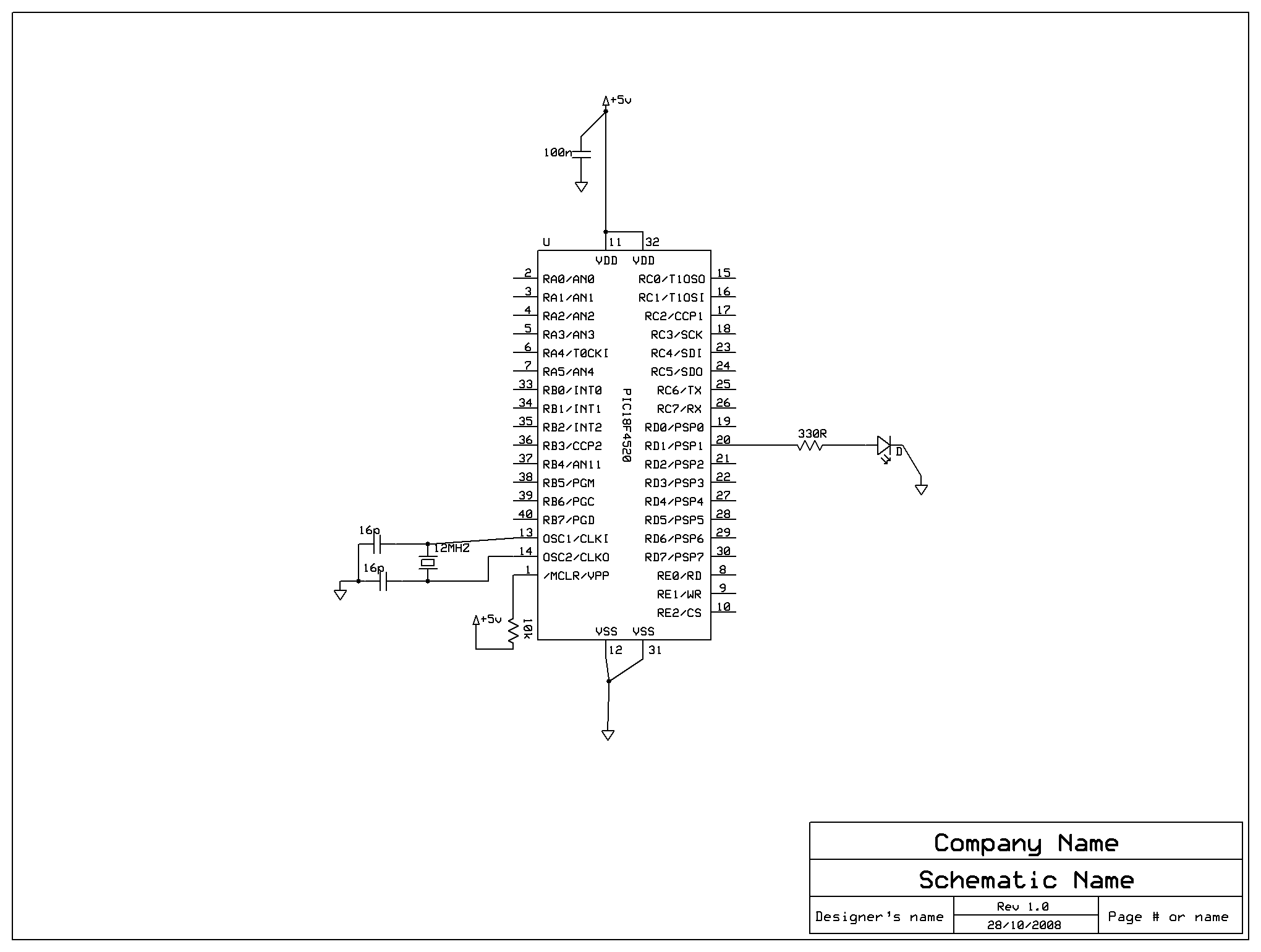

A következő problémába ütköztem: PIC18F4520-asba beleégetek egy programot (szimplán villog egy led). Az égetés sikeres, amikor viszont rákapcsolom a tápot a led nem villog. Ha azonban megfogom a földet (néha a +tápfesz-re is ez ven) az áramkör szépen működik, a led villog. Ugyanígy ha az égetőáramkört nem kapcsolom le égetés után, és úgy adok tápot, akkor is jó. Egyszerűen fogalmam sincs miért van ez, mert pl ugyanilyen áramköri elemekkel (csak a PIC-ket cseréltem ki a próbapanelon) nemrég PIC16F877A-t programoztam, és azzal nem volt ilyen gond. Valakinek van valami ötlete? köszi

Az mclr lábat felhúztad +ra? Tedd meg 1k és nem vezetget továb
MCLR láb hová van kötve?
szerk: kaqkk, bingó!
Az mclr láb 10k-n keresztül a +ra van kötve. Próbáltam 1k-val is, de semmi.
Igazából végig kérdezgethetnénk, hogy van e 100n-s kondi a táplábakon, meg ilyeneket sorba, de jobb lenne, ha a kapcsolást csatolnád pl. gif-ben, (a jpg elmossa a részleteket) kicsit gyorsabban haladnánk. Pontosan legyen rajta minden ami most a Te áramkörödön fellelhető. Ha lehet a kondik elhelyezekedését is jelöld a rajzon az alkatrész berajzolásánál(gondolok itt arra, hogy mihez és milyen közel van.)
itt a rajz.
A kapcsolásban közel vannak egymáshoz az alkatrészek, viszont a tápkábel 1 méter hosszú legalább. (abból stabilizált 5V jön) Csak az a furcsa, hogy 16f877-tel semmi gond nem volt ugyanebben az összeállításban, és mivel a lábkiosztásuk ugyanaz, csak a picet cseréltem ki, és ez (18f4520) meg problémázik.
Elso korben 22-33pF-ekkel kiserleteznek, az a 16pF eleg kicsinek tunik. Aztan lehet kellene egy soros ellenallas is - mindenesetre probald meg belso taprol jaratni a kutyut, ha ugy megy akkor mindenkepp a kristaly korul keresnem a bibit, ha ugy sem megy, akkor lehet a tapod vacakol? Ja meg valami: mindket oldalra tegyel szurest (100nF) ne egy kozoset, es a 100nF olyan kozel legyen a labakhoz amilyen kozel csak lehet...
Idézet: „Egyébként, egyik forgalmazó szerint, az L a Low voltage operating mod-ra utal. Kifejti, hogy nem csak az L-esek képesek erre, de az L-esek biztosan. Viszont csak az L-esek LVP-sek. Tehát, az L NEM egyértelműen az alacsony feszültségű működés jele, hiszen mint látod, a 887 is tud 2V-on működni, mégsem L-es...” Nem kellene keverni a dolgokat! Konkrétan USB-s PIC18F és LF összehasonlításáról volt szó, ahol az adatlap szerint az F-es típus min 4.2 V tápfeszültséget igényel. Az LF típus az, amelyik alacsonyabb tápfeszen is működik - igaz, kisebb frekvencián... Idézet: „a 887 is tud 2V-on működni” Persze, de nem 96 MHz-es USB transcieverrel!
A hosszú tápfesz miatt a PIC mellé a 100nF-dal párhuzamosan én tennék egy 10-20µF szűrést is, lehetőleg tantált. Aztán meg a PGM lábat meg kellene próbálni lehúzni a testre egy ellenállással, illetve ellenőrizni kellene, hogy a low voltage programming nincs-e engedélyezve a PIC configjában.
Beraktam 22p-ket, 100nF-ot mindkét oldalra, és elemekről táplálom. Így jónak tűnik.
Még szórakozok a kristály körül.
naggyon jó! Köszi szilva meg persze mindenkinek, aki hozzászólt! A low voltage programming tényleg engedélyezve volt. Kiiktattam és működik ráadásul mindenféle szűrés nélkül.
