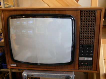

(#) Tetye hozzászólása Nov 8, 2008 /
Sziasztik!
Van nekem egy régi Videoton Super color Tvm amit szeretnék életre kelteni a baja annyi volt neki amikor elcsomagoltam hogy mintha a tunere nem ment volna csak hangya csata bármit csináltam de korábban volt benne sorkimenő cserélve és a szinek is néha elmentek ugyhogy a 3 szinen a végtranyo is de tökéletesen müködött még utánn késöbb ment el a müsör:S
ehhez szeretnék kapcsi rajzot kérni töletek ha lehet az egész beléről hátha még máshova is kell nyulnom nem csak a tunerhez.
köszi!
(#) hard válasza Tetye hozzászólására (») Nov 8, 2008 /
UDv
Igy kep utan nehez lesz,a rajzokat saszi szam utan lehet keresni ird le a tv hatuljan levo szamot hatha tobbre megyunk vele
(#) Tetye válasza hard hozzászólására (») Nov 8, 2008 /
Igyexem este leirom csak nem otthon vagyok meg ugy emléxem le is esett rola rég a cimke, de megnézem. köszi előre is
ok,meg ha kibontod a tvt,a panelon is kell irja valahol,altalaban
(#) proli007 válasza Tetye hozzászólására (») Nov 8, 2008 /
Ha "hangyafoci" volt rajta, akkor nagy valószínűséggel nem a tuner hibás, mert ez azt jelenti, hogy érzékenysége van.
Előfordulhat, hogy a hangolófeszültség nincs meg, vagy a sávváltó-programtároló résznél vannak gondok. Meg kell mérni a tuneren a feszültségeket, hogy sáv váltásakor és hangoláskor változnak-e a dolgok. (infra vevő és környéke)
üdv! proli007
(#) Sebi válasza Tetye hozzászólására (») Nov 8, 2008 /
Sztem TS3301. doksi mail-ben ment, mert 2,7M.djvu
proli007: ez nem volt távszabályzós, de ahogy írod, nem hinném én sem hogy tunerhiba. Inkább a "MEMOSZTÁT" kapcsolómező kontakhibája(i). Jól mentek ezek - különösen a japán képcsövesek - ha még élnek, szép a képük.

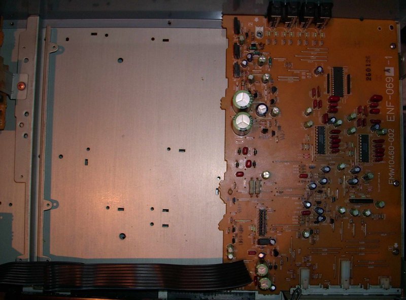

(#) soos csaba hozzászólása Nov 9, 2008 /
Szevasztok!Van egy JVC SF-472 S.E.A GRAPHIC EQUALIZER-em ami a napokban sajnos felmondta a szolgalatot,es jo volna ha tudnatok kisegiteni egy rajzal,vagy valami jotanacsal.En mar probaltam megjavitani,de edig nem sikerult.A panelban leltem egy par tranyot,amit lemertem de nem vezetet sehova a labai kozt,utana neztunk az interneten is es ot kiderult hogy valami digitalis tranyok lehetnek,de azert en azt szeretnem ha ti is megerositenetek hogy biztos azok e.Leirom a tranyok szamait:C114,C144,A114,A144-es tipusuak.Az biztos hogy az equalizernek az alimentalasa nem jo,mert egyes helyeken nincs feszultseg ahol kelene,es szerintem ezek a tranyok lehetnek a hibasak bene.Azt szeretnem ha tudjatok hogy milyen tipusu tranyok ezek akor legyszi segitsetek hogy hogyan is lehet megbizonyosodni ezekrol a tranyokrol hogy jok e vagy sem,meg hogy ha nem beszerezhetoek akor milyen tranyok az ekhivalensei.Teszek fel kepeket az Equalizerol,meg egy kepet a tranyorol,hogy hogy is nez ki az oszes,a vaszotokat elore is koszonom!!
(#) Tetye válasza Sebi hozzászólására (») Nov 9, 2008 /
üdv ez egy ts4316 os vttv

(#) hard válasza soos csaba hozzászólására (») Nov 9, 2008 /
UDV
Elkuldom a tranyok adatlapjat,meg a hejeteitoket:
C114-2N3723.,BD140.,BSV77
A114-2SA218,AF124,AF200
sok sikert
(#) beni58 válasza hard hozzászólására (») Nov 9, 2008 /
szia nem tudom pontosan megmondani egy CD lejátszóból szedtem ki
(#) lapose válasza soos csaba hozzászólására (») Nov 9, 2008 /
Ezek olyan szilícium tranzisztorok amibe beleintegrálták a bázisellenállásokat.
Kiválthatod őket egy sima pnp vagy npn tranzisztorral, a katalógusból kinézheted a szükséges ellenállások értékeit!
DTA144E.pdf
