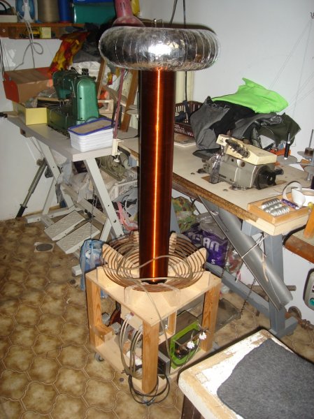

Végre készen vagyok a tesla tekercsemmel !Örülök neki mert pöccre indult és még a vártnál is jobba teljesít, mert 11V tápfesz mellet kb 7cm es szikra keletkezik! Kacsavadasz:Neked üzenem hogy nekem sem az ajánlott kondi hanem egy 10uf 63V MKP kondi és eddig tökéletesen működik vele semmilyen alkatrész nem melexik aminek nem kéne! Üdv!
Gratulálok! A poti tengelye tán "rázott" ?
. Jó lett nagyon.... Na lehet kísérletezni a tetőkapacitásokkal!
Jó lett!
Csak úgy kiváncsiságképpen: Látom beépítetted L4-et és C4-et, az értéküket milyen módszerrel határoztad meg? Mekkora értéküek?
Kicsit csalóka a kép mert be van építve de csak az egyik lábuk szóval az áramkörben nincsen szerepük, a tekercs saját frekijén megy, amúgy pedig 3,3 p és 68uH amit látsz benne alkatrészt. Nagyon időm sem volt kísérletezni meg alkatrész is kellene, majd talán egyszer mikor lesz rá időm, addig is megkérdezhetem hogy te hogyan határoztad meg a az értékeket?? Üdv!

Indukciós tekercs + nagyfesz diódás megoldással dolgozok. Így kb a primer kondit töltő fesz 20-28kV. A szekunder tekercs adatai: 11cm csévetest átmérő, 1200 menet, 0,56 Cu2Z, 772mm tekercshossz. Viszont nekem tórusz tetőkapacitásom van, ennek adatai: belső (üres) átmérő:140mm, külső (felületi) átmérő:366 mm. A primer tekercs pontos induktivitása:L=29,311uH. A primer kondenzátort alu+PE fóliáből készítettem, síkkondi, szendvicsmegoldás... 361,465 kHz re számítva csináltam egy 5,69nF-os kondit. A szikraköz sajnos még csak 50Hz-es szaggatásra képes, de szerintem ennek is elégnek kellene lennie, hogy valami szikrajelenség bekövetkezzen, ha jó a rezonancia, viszont semmit nem tapasztaltam. Idézet: „A szikraköz sajnos még csak 50Hz-es szaggatásra képes, de szerintem ennek is elégnek kellene lennie, hogy valami szikrajelenség bekövetkezzen, ha jó a rezonancia, viszont semmit nem tapasztaltam.” Ebben tévedsz. 50 bps esetén nem tud rendesen felgerjedni az egész rendszer, és összevissza működik, ha földet közelítesz hozzá, olyankor talán egy kis szikra, ha van, de korona semmiképp. A kondi értéke fogja elsősorban meghatározni, mekkora bps kell (de sok más is, ezt ki kell tapasztalni). Illetve akkor sincs korona, ha egész egyszerűen a veszteségek nagyobbak, mint maga a meghajtó teljesítménye. 8kVDC az csak 1 paraméter, de mekkora árammal tölti a kondit?

Na akkor úgy látom, hogy a kondi kapacitásának változtatgatásával lesz a móka.
Most dolgozok egy jobb szikraközön legalább 500Hz-es szaggatást szeretnék. A kérsés csak annyi, hogy akkor előbb csináljam meg ezt a szikraköz dolgot és utána keresgessem a rez. frekit?
1,5J az kevésnek tűnik ekkora tekercshez. Szerintem 5J-ig fel kéne turbózni, a frekit meg -ha kell- a primerrel kicsit kompenzálni. Ha tudsz fotót felrakni, az sokat tudna segíteni. A primer és szekunder közti csatolás is rendkívül fontos, illetve a menettávolság. Szikraköznek első körben használhatsz sztatikusat is, amíg a megfelelő kondi energiát be nem lövöd.
A primer és szekunder tekercsen már nem tudok változtatni, max újat csinálni, amit nem nagyon szeretnék.
Ha növelem az energiát, nő a kapacitás, csökken a freki, amit csak marhanagy tetőkapacitással tudok kompenzálni.
Az elég probléma, a primert mindíg szabadon kell hagyni, hogy utólag hangolni lehessen. A nagyobb tetőkapacitás nem okoz problémát egy bizonyos arány eléréséig. Ha a meghajtóáram elég nagy, akkor érdemes inkább nagyobbra növelni a kapacitásokat. Ezért lenne jó tudni a töltőáramot, legalábbis megközelítőleg.
Számolgattam egy kicsit, ha a tóruszomat egy hasonló méretű tárcsával méretezve számolok Skori progijával, akkor 262,6 kHz jön ki.
Amire már lehet rakni 12,5nF kondit, ami nálam 5J-t fog tárolni. Ha építek mégnagyobb tetőkapacitást, akkor mégtovább lehet húzatni elméletileg.
A töltőáramot nekem egy indukciós tekercs szolgáltatja+ a táp. 8-10centis ívet húz a szegény szikraköz és az 5 nano semmit nem nyelt le belőle, mintha ott se lenne.
Ja és mi lenne, ha a primerből elhagynék 1 menetet, 10 menet van.
Igen, túl alacsony a bps. Kis kondihoz nagyon nagy sebesség kell (a töltő árammal egyenesen, a kondi kapacitásával fordítottan arányosan van a bps sebesség). Ezért is meg kell növelni a kapacitást, és a bps-t. 12nF-al már valamit produkálnia kéne majd. De figyelj arra is, hogy a kondi fólia szigetelése elég vastag legyen, mert nagyon nagyok a veszteségek, ha csak úgy van méretezve, hogy épp ne üssön át. Minimum az átütési távolság háromszorosával kell számolni fóliavastagságban.
