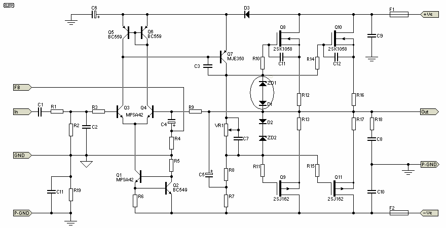

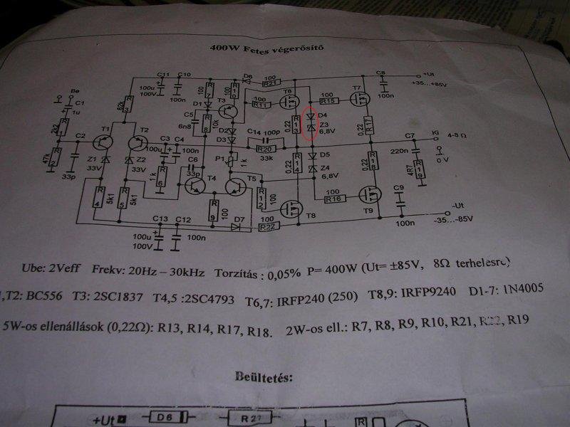

(#) Pyte hozzászólása Nov 13, 2008 /
Help! ma vettem kézalól 2db Bajielektronikás 400as fetes végfokot és +- 65 Voltról terhelésnélkül akkor szépen be indul ha pedig hangszórval akarom indítani akkor a negatív tápágba világíta vele sorosan kötött izzó!És nem tudom miért??? Ha valakinek lenne valami tippe akkor azt szivesen fogadnám!

(#) Pyte válasza Pyte hozzászólására (») Nov 13, 2008 /
Itt van az eredeti kapcsolási rajz meg még 2db különbőző rajz bekarikáztam a külömbséget mert én erre gyanakodok!

(#) dbase válasza Pyte hozzászólására (») Nov 13, 2008 /
Nálad mi a különbség a rajzokon?
Mert ha a soros diódák sorrendjére gondolsz az mindegy hogy van. A zener feszültségéhez hozzáadódik a dióda nyitó fesze.
Amugy egyik haverom is ugyan így járt. Félretette, azóta nem halatt vele.

(#) Pyte válasza dbase hozzászólására (») Nov 13, 2008 /
Én nem a sorrendre gondoltam hanem a polaritásukra! ezgyik rajznál a katród van a fetnek getején a másik rajzon pedig a andódja van a geten és mind kettő a +tápágban van!De lehet hogy én vagyok hülye!
