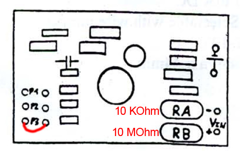

				hy Bocs hogy új topicot nyitok de segítségre lenne szükségem vettem egy ilyen panelmétert egy labortápba csak ha rákötöm mindíg túlcsorbulást mutat nincs valakinek valamilyen bekötési rajza hozzá? valami olyan kéne ami 30voltig mutat és a millivotokat is mutatja mint pl:15.6vagy20.1? köszi
				Szia! Kinyitod a dobozt, van benne egy papír, amin ott van, melyik ellenállás helyére mit kell tenni, hogy 200V-ig kiterjeszd a méréshatárt. RB helyére 10MOhm-osat tegyél, az RA helyére meg egy 10K-st. És a próbákhoz lehetőleg külön tápról (pl elemről) működtesd!
				hy igen attak hozzá papírt de azon semmi ilyesmi nincs amivel be lehet kötni a tápfeszt tápról adom meg egy stabilizáló ic-vel
				Bővebben: Link Második oldal, lap közepe. Tápokban meg minden műszerben, a panelműszerek külön tápot kapnak.
				A P1, P2, P3 csak azért van ott, hogy ha azt összekötöd, a kijelzőn bekapcsol a pont. P, mint Point. Fontos, hogy ez csak a pont helyét határozza meg. Nem a méréshatárt...

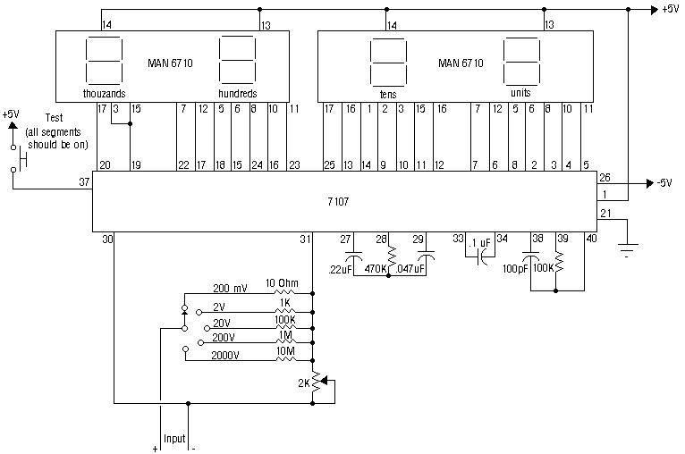

				Hello mindenkinek. Van eggy panelmuszerem , lasd: Bővebben:ITT a DPM 200C - LCD voltmérő nev alatt. Szeretnem kiterjeszteni a meresi hatart. Beleolvastam az eddigi hozzaszolasokba denem kaptam kielegitto valaszt. A baj nallam az, hogy nekem nincsen a panelon az RA 10k ohmos ellenallas csak az RB 1 mM ohmos. Akkor hogyan tovabb?? A muszer ICL7106CPL -el van megoldva.
				Remélem még vagy 9-10 topicba beírod a kérdésed... Egy kicsit keresgélni kéne önerőböl is. Csatoltam a megoldást. (a 7106-nál ugyanez az osztó)
