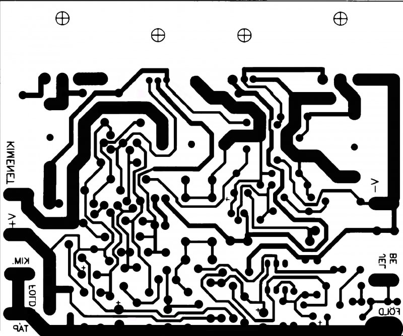

(#) SALáta válasza hapro hozzászólására (») Nov 17, 2008 /
Szia.
Nos a 16 Quad egy dobozban-hoz.
Nos nem én vagyok az ötletgazda, én csak a nyákok
elkészítését vettem a nyakamba. Halad lassan az erősítő csak hát a srác akinek kell nincs eleresztve anyagilag (ő az ötletgazda és az építő). Ezt olyan érdekességként tettem/teszem fel.
Természetesen ha kész lesz teszek fel képet, bár ha jól emlékszem a hűtőbordáról már tettem.
Kicsit át is kellett rendezni a panelt hogy beleférjen, kb 20
mm el lett kisebb.
Remélem látható a nyák átalakítása(minimális de máris több a hely a dobozban), csak annyit hogy a főkapcsoló egy 16 A automata .
Valamint egy nyerőgépből kitermelt háttérvilágításos nyomógomb is van az elején(vicces felirattal) funkciója nekem ismeretlen sejtésem hogy a táprészét kapcsolja.
Eddig ami elkészült:
1 Quad panel 14 db (csak fúrva, beültetve nincs)
2 Hangszóróvédő 8 db (csak fúrva alkatrészek megvannak)
3 Doboz:
-trafó
-pár kondi(4db de ez édeskevés össz 20000mikro)
-hűtőborda (M3 as menetek belevágva
igazából hűtőtorony)
-2 ventilátoros kényszerléghűtés
És ami még kell:
-2 Quad panel (hamarosan)
-16db kivezérlési csúcs indikátor
-mindezt összeszerelni
Nos a quad-okat külön egyesével élesztjük mivel így könnyebb lesz a hiba behatárolása, erre már kész a táp és a kis deszka quad élesztő asztal.
1-6 hónap és működik.
(#) hapro válasza SALáta hozzászólására (») Nov 17, 2008 /
tényleg kíváncsi vagyok és csak azért érdeklődtem. Ez aztán spéci lesz. Ha egy tápegység lesz akkor minimum 2X10.000µF-ot tennék végfokonként (2X160.000uF) De max 10.000-es kondikból.
(#) SALáta válasza SALáta hozzászólására (») Nov 17, 2008 /
A panelon átkötéseket nem jelöltem, ne építsétek ezzel a módosítással, jelenleg egy sem működik még mert nincs beültetve teszteletlen!!!!! A panel méretét nem adtam meg....
(#) SALáta válasza hapro hozzászólására (») Nov 18, 2008 /
Én is és a srác is annyit tenne.
Hát nem tudom beleférne-e annyi kondi abba a dobozba, lehet hogy annyival lesz annyi kitelik a sráctól.
Bár hozzáteszem hogy nálam 3 quad panel jár olyan tápról amiben csak 2x6600 mikro van, nem érzek különbséget e között és egy másik 3 csatornás quad között pedig abba 20000 mikro van. Tuti van különbség.
Annyi lesz benne az alkatrész h éppen le tudjuk csavarozni a tetejét, csak azért spéci quad a file név h tudjak különbséget tenni e és más verzió (eredeti) között (amúgy ha jól emlékszem 120x95 mm volt a cél) .
Semmi nem változott szinte, igazából a keret eredeti méretű mert ekkora nyákokat vágott a srác, akkor még nem tudtuk mi és hogy lesz, kicsit pazarlunk de majd meglátjuk mi sül ki belőle.
Már engem is nagyon érdekel, eddig amit építettünk minden működött ha nem is elsőre.
Majd meglátjuk, remélem sok-sok óra kulturált
szórakozást okoz majd ez az erősítő.
Üdv Sanyi

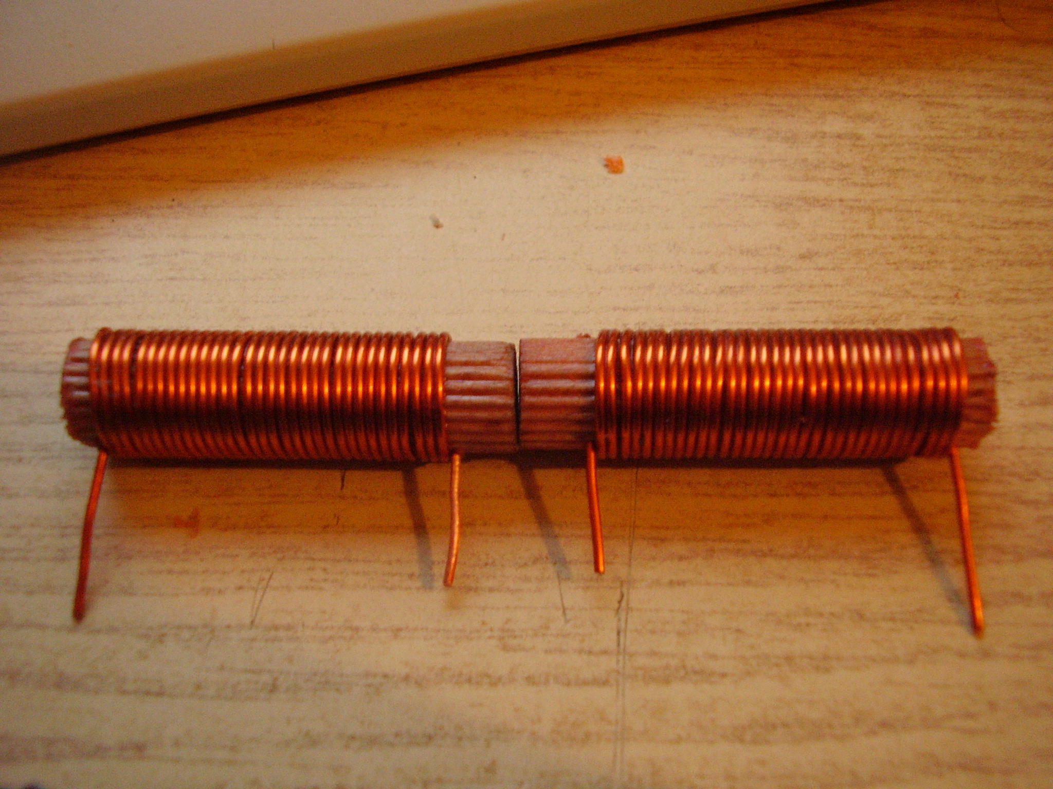

(#) gabikft hozzászólása Dec 8, 2008 /
Megtudtam csinálni a 2 hosszú tekercset, ennyi huzalt találtam itthon, még guberálok, hátha találok. A 2 tekercs eléggé sajátos módon lett megoldva, felrakok 1 képet hogy ez így működthet-e. Köszi! Sziasztok!
(#) hapro válasza gabikft hozzászólására (») Dec 8, 2008 /
Ez tökéletes így, de ha le tudod húzni a fa tipliről, akkor még szebb is lesz.
(#) gabikft válasza hapro hozzászólására (») Dec 8, 2008 / 1
Aha. De ugyanolyan jó, mintha nem lenne benne, a tipli, azaz a célnak megfelel? Köszi!
igen.
