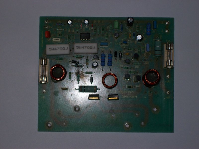

Van egy kis problémám. Egy GIANT-os (GPA 100-M) Quad 405-öst szeretnék megjavítani. Tápfesz probléma miatt ment tönkre.
Kicseréltem a tranzisztorokat, de az R25 ellenállás is kiégett, amit nem tudok beazonosítani, mi lehet, mert kapcs. rajzot nem találni hozzá! A szívkód alapján talán (Szürke-piros-fekete-arany-barna) elméletileg 82 Ohm. Lehetséges ez?
Mellékeltem 2 képet, nem tudom mennyire látszik rajta.
Esetleg valakinek van 5 szinkodos ellenállásvisszafejtője?
Vagy valakinek ez a fajta Quad405 kapcsi rajza?
A válaszokat előre is köszi!
(#) sound.man válasza bubu hozzászólására (») Okt 22, 2008 /
Nézd meg a Rádiotechnikás Quad-ot és keresd vissza. Vagy legalább mond meg h hol van mert így csak az tud segíteni akinek van ugyan ilyen kit-je. Amit leírtál az viszont tényleg egy 82 ohm -os ellenállás színkódja.
(#) botond válasza bubu hozzászólására (») Okt 22, 2008 /
A színkód alapján ez tényleg 82 ohm. Ezt a változatot nem ismerem, viszont az Urbán-féle Quadban van az eredeti 75 Ohm helyett 82(R23). A színkódokat itt találod meg, az Urbán-Quad pedig ezen a helyen van.
(#) bubu válasza sound.man hozzászólására (») Okt 22, 2008 /
Köszi a segítséget!
A baj az , hogy ilyen tranzisztorokkal, ellenállásértékekkel sajnos nem találtam meg, egy elméletileg hasonlót találtam annak a BOM-ja tartalmaz 82 Ohm-ost.
Ahogy véginéztem sztem ott marad a 82, ...
Még1X köszi!
(#) bubu válasza botond hozzászólására (») Okt 22, 2008 /
Köszi a választ!
És a 75Ohm-mal nagyobb lenne a torzítás? Mert
C556B van a BC 212 helyett is.
Nem hiszem h nagyobb lesz a torzítás vagy ha nagyobb akkor se nagyon fogod észrevenni.
(#) bubu válasza (Felhasználó 15355) hozzászólására (») Okt 23, 2008 /
Köszi a Választ!
Sokat segítettél!
A dioda nem ment ki, de van még egy pár ellenállás ami tönkrement!
Elégni valszeg a nagy áramtól. Régebben más egyszer sikerült elégetni, mint itt is a külső lakkréteg égett le. A másik NYÁKon nem is látszik a színkód se
Még1X köszi!

(#) kosa hozzászólása Nov 13, 2008 /
Hali mindenkinek!
Olyan kérdeéssel fordulnék hozzátok hogy nem-e tudja valaki miért égeti el a quad 405modulom folyamatosan az 1ik biztositékot(4A)! már töbször cseréltem benne tranzisztorokat (2n3773 és bd244c ) és 1 elégett 22ohm-os ellenállást deh még mindíg elküldi a biztiket és tanácstalan vagyok! jó lenne ha valaki tudna segíten előre is köszönöm!
(#) Bassmester válasza kosa hozzászólására (») Nov 13, 2008 /
Melyik Quad verzióról van szó?(eredeti, Urbán féle, egyéb)Hány wattos kivitel?
Tipikusan az egyik tápágban megy ki a bizti, vagy itt is ott is?A Quadok eléggé gerjedékenyek tudnak ám lenni, kényesek a vezetékelésre és még sok mindenre.
Ha mellékeled a kapcsolási rajzot és bejelölöd az elfüstölt ellenállást akkor jobban rá fogok látni a problémára.
Hát igen utólag de mellékeltem és csak az 1-ik táp ágban megy el és amit kicseréltem ellenéllást az is mindig szétmegy ! sajnos nincs kapcsolási rajzom készen vettem a panelt a giant KFT-nél
