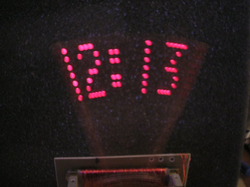

Csináltam még fotókat a 4-digites óra működéséről, amelynél az a tapasztalat, hogy csak kisfrekvencián, (2-3Hz!), lehet linearizálni a kijelzett karaktereket. Erre már nem is akarok több időt forditani, mert ez egy zsákútca lett. Rakok fel róla képeket.
Akinek igy mégis tetszik az óra működése, annak szivesen segítek, ha gondjai lennének a megépítéssel.

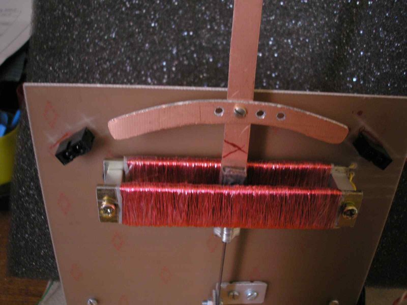

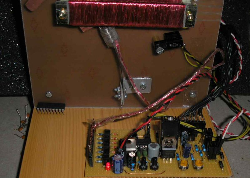

Csináltam néhány kisérletet reflexiós opto-kapuk vezérlésével. A mechanika új, 2x850 menet, 0.22mm átmérő CuZ huzzallal tekercselve. Kicsit szélesebb lágyvas- lemez, 95x20x2mm méretben. Annyira jól működik, (de itt csak a saját frekvenciáján hajlandó rezegni), hogy a két szélső összekötő alu távtartót üti mindkét végállásban. Csaknem "derékszög" a rezgési intervallum, de sajna, szerintem ez is csak lassú rezgésnek látszik. Lassan már kételkedem, egyáltalán a gyári az lehet-e gyorsabb, ha igen akkor miért.
Itt van néhány kép az összeállításról, és egy MOV elérési útvonala.

(#) bbatka válasza janocsi hozzászólására (») Nov 18, 2008 /
Szerintem nagyon jó eredményeket értél el. Látszik a gondosság amivel elkészítetted a mechanikáját.
A rezgés sebességét a kar tömegének csökkentésével lehetne növelni. A meghatározó a mágnes tömege, ebből kellene egy erősebbet , kisebb súlyút szerezned. A képek alapján.

(#) janocsi válasza bbatka hozzászólására (») Nov 18, 2008 /
Szia Bbatka!
Köszönöm a biztató hozzáállást.
Az a helyzet, hogy a "gyári" kar is igen nehéz lehet! Nagy fémszerkezet fogja meg a mágnest a rugólemezt, és igen hosszú karral van szerelve. Szinte biztos, hogy amikor meglóditjuk, az is kisfrekvencián kezd berezegni. Sehol sincs rezgési hajlandóság, csak a saját frekvenciáján!
Már több alkalommal erőltettem legalább a duplájára emelni a frekit, de ott nem is indul be rezgés, csak "mocorgást" lehet tapasztalni. Azonkívül, jó az ha nagyobb tömeg van a rezgőkaron, mert az is "viszi" a lineárisabb stabil rezgést, de nem csökkenti annak frekvenciáját jelentősen. Igen sokmindent kipróbáltam, és azt kell mondanom, ezek valószinüleg igy működnek a "gyári" órákban is. Egy előző kisérletben próbáltam utánozni a gyári felépítést, de ott sem jutottam jobb eredményekre, csak kisebb amplitudóval tudtam meghajtani a lengőt. (30 fok! kilengés). Ennek oka a jóval gyengébb mágnes alkalmazása miatt lehetett.
Itt a hiddal ez jól kompenzálható.
"Sehol sincs rezgési hajlandóság, csak a saját frekvenciáján!"
Egyről beszélünk. Az adott körülmények között a kar tömegének csökkentésével tudnád a saját frekvenciáját megnövelni.
A másik használható megoldás a rugóerő megnövelése lenne. Ezt azért nem célszerű választani, mert meg kellene növelni a tekercsekben a működtetéshez szükséges áram erősségét. (a nagyobb hőveszteség miatt)
Egy másik dolog, amiről nem esett szó. A légellenállás. Ekkora sebességnél már számottevő lehet.
Szia Bbatka!
Igy van. Most 6V/0.15A. Visszatérve a gyári óra működéséhez, ott igen hosszú nehéz karral van szerelve a lengő. Legalább 200mm a rugólemezzel együtt, és ahogy átnéztem, nagy vasszerkezettel vannak egymáshoz rögzitve, sőt ide csatlakoznak be a hozzávezetések a LED-ekhez is. Én ennek más módját választottam, mert nem találtam olyan hajlékony szalagkábelt, amely tartósan kibírná ezt a nyírási feszültséget. Kell az a széles rugólemez, mert egy erős mágnes képes elforditani az egész nyelvet, vagyis rögtön hozzátapadna a tekercsekhez a nyelv! (Tapasztalat). Ráadásul, a LED-kijelző a legvégén fent van elhelyezve, ami ugyancsak csökkenti a saját frekvenciát. Nos, ezekből kiíndulva, most is úgy látom, nem lehetne nagyobb a freki ott sem, csak a rezononcia-frekvencián.

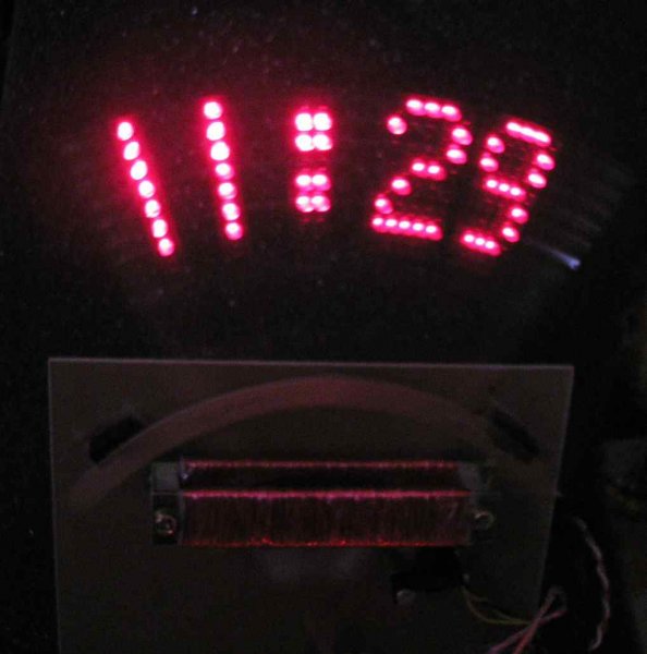

(#) janocsi válasza janocsi hozzászólására (») Nov 19, 2008 /
Megépült az újabb 6 digites órám, amely elég szépen üzemel. Egy óriási gond van ezzel is, hogy igecsak lassú és villog nagyon! Ennek ellenére jól írja ki a karaktereket, (sikerült megoldani), nem gyüri össze őket egyik végállásban sem. Optikai vezérléssel van a hid kapcsolgatva úgy, hogy ne érje el a végállásokat, vagyis áramkorláttal. Legközelebb egy sokkal erősebb rugólemezzel, (laprugó), és mágnessel fogom kipróbálni, hátha összejönne a gyorsabb ütem...
Rakok fel néhány képet egy archiv állományban
- A működésről egy MOV elérési útvonala:
http://data.hu/get/867764/W_Clock_6-D.MOV

(#) janocsi válasza szdavid hozzászólására (») Nov 21, 2008 /
Szia Szdavid!
Megnéztem, valóban igy van, ez rezeg rendesen...
Valószínú, hogy egy jóval erősebb mágnest kell beszereznem, mert lassan-lassan menne ez a gyorsabb rezgés is, csak igen gyenge az amplitudója!
Most a 4-digites verziót is megvizsgáltam, ugyanezzel az újabb összeállítással. Itt van róla néhány fotó és egy kis MOV-ocska
Szia.

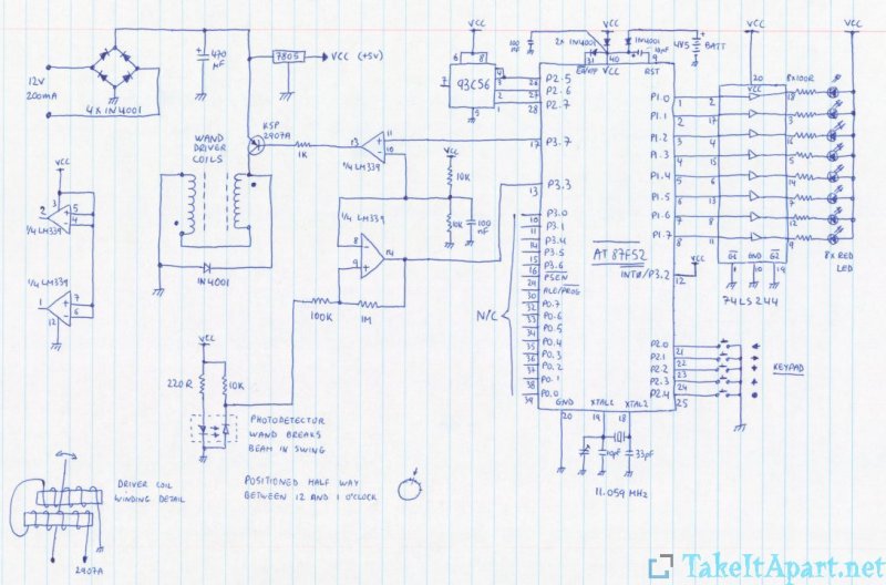

(#) Sergei válasza janocsi hozzászólására (») Nov 21, 2008 /
szia.
ha szabad érdeklödni melyik kapcsolást épitetted meg?
üdv Sergei
(#) janocsi válasza Sergei hozzászólására (») Nov 21, 2008 /
Szia Sergei!
Ide rakom azt a verziót, amelyikkel foglalkozom és működik az eddigi kisérletekkel. Időközben egy másik program is kezd már éledezni, de ahoz mindenképpen gyorsabb rezgést kell majd produkálni. (50-100Hz!).
Az a program egy "forgó" óra programjából lesz átírva, ha minden jól megy.
Szia.
Azért van már átalakitva a kapcsolási rajzon jónéhány dolog.
1 A PIC minden LED-meghajtó kimenete 4.7 K Ohm-on megy egy-egy tranzisztor bázisára. (BC182).
2. A tranzisztorok emitter áramkörében vannak a 100 OHm-os munkaellenállások a LED-ekkel sorban GND-re kötve.
3. A kollektorok a puffer tápfeszre kapcsolódnak, igy a tisztafényű 3mm-es LED-ek elég nagy fényerővel világitanak.
4. A "mutató" meghajtó áramköre még nem végleges, most egy H-hid hajtja meg optikai kapuk vezérlésével. (Időzités van mindkét irányban). Ezzel még gondjaim vannak, mert nem mindig hajlandó stabil maradni. Be kell índitani, ami nem akar tartósan fenmaradni ezért többször meg kell lökdösni. Gondolom az optókapuk sem a legjobb választás lett, de később ezt le akarom cserélni résoptikákra.
Egyelőre ennyi.

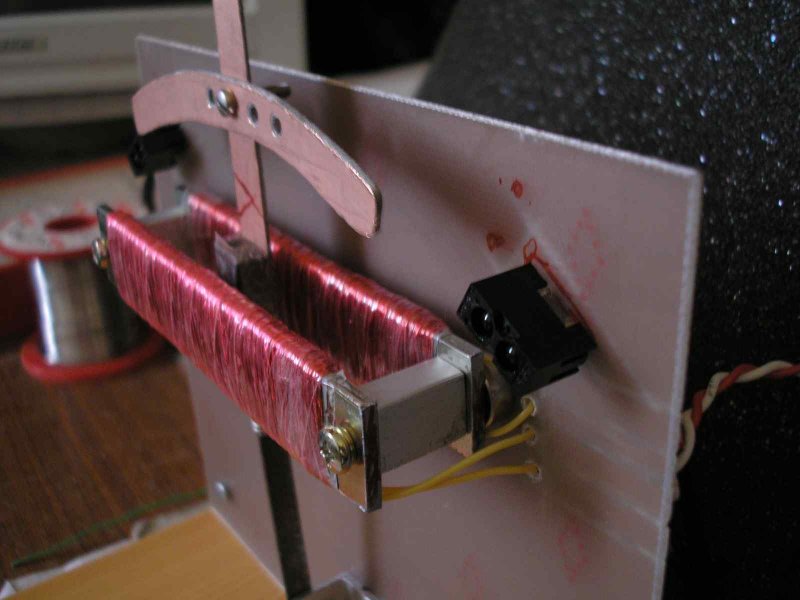

(#) janocsi válasza bbatka hozzászólására (») Nov 22, 2008 /
Szia Bbatka!
Ilyen hosszabb mágneseket képcső nyakán láttam, de azokat már rég kidobtam... Kutatok tovább, talán valahol beleakadok.

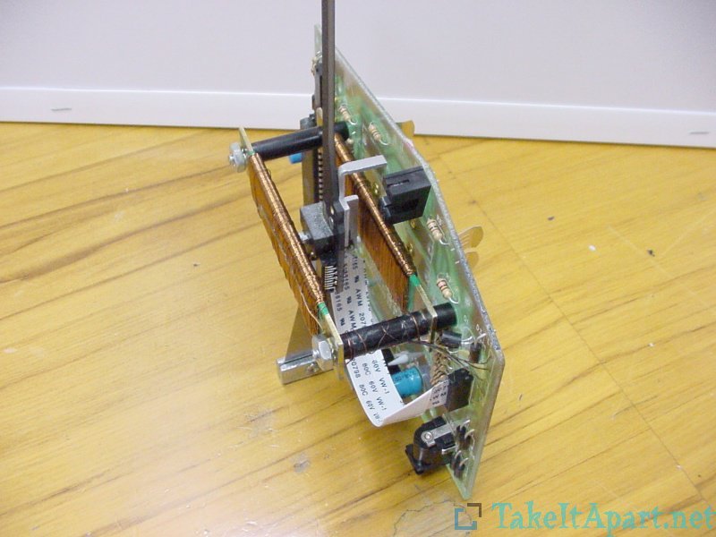

Itt van néhány "gyári" kép az elrendezésről, ahol jól látható a tekercsek távolsága és a mágnes mérete is.
Valahogy igy néz ki az is amit én összehoztam, de jóval szerényebb kivitellel.
Szia.
(#) mex válasza janocsi hozzászólására (») Nov 22, 2008 /
Viszonylag nagy a tekercsek távolsága a képen,és úgy látom,hogy csak egy résoptoval van vezérelve. Ez nem jelenti feltétlenül azt,hogy csak egyedül ilyen kivitelbe működőképes,ha van türelmed kisérletezz tovább. A mágnesre visszatérve a rúd,hasáb,esetleg téglatest alakú lenne a megfelelő a hoszabbik tengelyével merőlegesen a tekercsekre. Nekem csak nagyon évvégén lesz időm foglalkozni vele,de a mechanikája érdekel,ki szeretném próbálni.
Esetleg szóbajöhetne a mágnesek átpolarizálása is a megfelelő pólusok kialakitása.

(#) bbatka válasza janocsi hozzászólására (») Nov 22, 2008 /
Láttam valahol a neten kisméretű és nagyon erős mágneseket árulni valahol, de már nem tudom hol. A alakjuk hengeres volt. Ebből többet összerakva ideális lenne.
