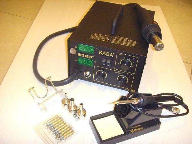

Szeretnék vásárolni egy forrasztóállomást hőlégfúvóval.
Találtam egyet az ebayon. 25000Ft ből kijönne. Igaz Kínai a kicsike. De hátha!
A neve
SMD Rework Soldering Station HOT AIR & IRON 2in1 WELDER
A pákája 24V AC 60W
Punpa 45w - 0.3-24L/min
http://cgi.ebay.ie/ws/eBayISAPI.dll?ViewItem&item=260313016117&_trk...tching
Mit gondoltok róla?
Esetleg érdemes lenne egy JLT-e pákával összekombinálni?
Véleményeteket előre is köszönöm!

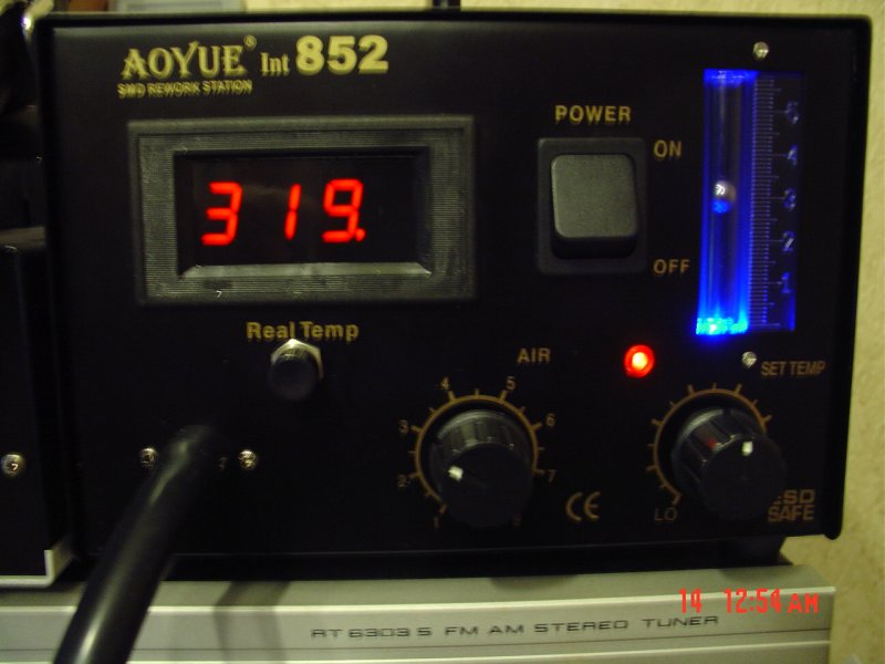

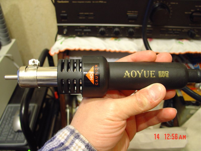

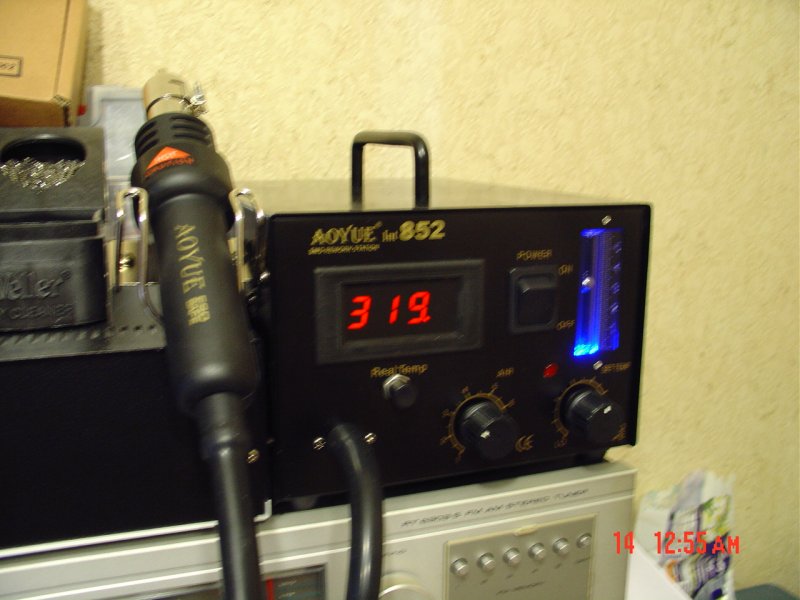

Szia! Pont most lettem boldog gazdája egy hasonló készüléknek. Tipusa: Aoyue Int 852. Ebben nincsen páka, viszont van mechanikus légmennyiségmérő és automata lehűtő funkció. Még a ház is ugyanakkora, de a teljesítménye biztosan nagyobb, mivel 3A az áramfelvétele. Jól működik a cucc, levegőt is tolja + fűt is rendesen. Hirtelenjében nem volt mit csinálnom vele, ezért kidobásra ítélt panelek forrasztásait melegítettem át és pár alkatrészt kiforrasztottam próbából. Sajnos, pasztát nem kaptam, vagyis 25g-os volt a C+F-nél a legkisebb kiszerelés és mondták, hogy januárban lejár a szavatossága - így nem adtam ki érte 5-6e forintot. Főleg, hogy az egész állomás 19-be került. Adtak hozzá 4 külömböző átmérőjű szűkítőfejet és 1 nyeles kurka-piszkát amivel talán az IC-ket lehet kiforrasztásnál felszedni, miután az ón megolvadt.
Összességében az az érzésem, jó barátok leszünk őkelmével. Stabil, precíz a működése. Hátrányként csupán két dolgot vettem észre: a légpumpának hangja van és a beépített táp kissé alul lehet méretezve - ugyanis a fűtés kezdetekor egy pillanatra leesik a légnyomás.
Kérdésedre válaszolva azt mondanám: mire az ember 1 ilyen cucc megvásárlását fontolgatja, valószínű, hogy bevált "normál" forrasztópákával már rendelkezik. Ha így van, kár kísérletezni ( vagyis inkább páka nélküli forrólevegős állomás + JLT ). Mindenképpen meg kell nézni a pótalkatrészek beszerezhetőségét. Javasolnám, nézz körül itthon is, pl. speedshop.hu, náluk személyesen is lehet vásárolni, vagy ekkora értéknél ingyenes a kiszállítás. Folyamatosan van raktáron 10-15 féle állomásuk és ezek kb. 2/3-a forrólevegős.
Ha már ennyit dumáltam róla, rakok fel pár képet is.

Szia! Nem tudok a kérdésedre még választ adni, nem mértem. Neten 500-550W-ot írnak, kezelési útmutató 320W-ot említ, a készüléken lévő adattáblán meg 600W szerepel. Annyit tudok, hogy a hőfokot az enyémen 486˚C-ig lehet állítani. Vettem tegnap pasztát, ólmosat. Pont a hatodába kerül náluk az Aoyue, mint Welleréknél a MultiCore tipusú. Sok infó nem volt a csomagoláson, csak annyi, hogy hűtve kell tárolni. Összetétele ismeretlen, viszont működik. Az lenne a kérdésem, hol kapok hozzá adagoló tűt, meg valami hozzávaló kinyomó alkalmatosságot? Most első próba gyanánt filctollal nyomtam a dugattyút, egy fémkupakba tettem 1 centis csíkot, majd óráscsavarhúzó hegyével próbáltam a forrszemekre kiporciózni. Nem mondhatom, hogy egyenletes lett... Biztosan van erre valami korrekt megoldás. ( Azért ha lehet, ne valami méregdrága adagológépet ajánljatok! )
