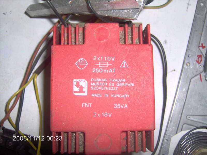

A mellékelt tápegységet akarom megépiteni, a mellékelt trafóval. A táp leirásában 24v bemenet van, de az enyém még egyenirányitás elött egyik ágon 21, duplán 42v t ad le. Az LM338K, amivel készülne az áramkör a leirásában, ha jól olvastam 36v ot bir max bemetre. Elbirja az IC a plusz feszt?
Az üresjárási feszültsége a trafónak 42V. Ez egyenirányítva, szűrve, majdnem 60V. Ezt az IC biztosan nem viseli el. Ha a két tekercset párhuzamosan kapcsolod (erre, úgy tudom, ezeknél a trafóknál van lehetőség), akkor a 30V "nyersfeszültséget" még tolerálja az IC.
