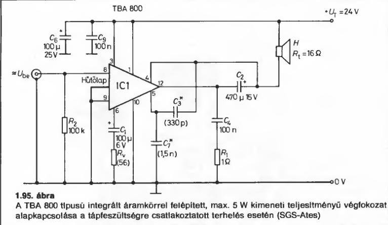

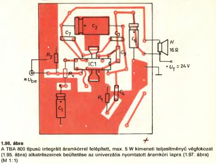

(#) zoly15 hozzászólása Nov 22, 2008 /
TBA 800-hoz valaki nem-e tudna nyáktervet és beültetési rajzot adni nekem?
Tegnap kotorásztam a neten de nem találtam semmit. :no: Ma még megpróbálom de attól felteszem itt is a kérdést...
üdv!
UI.: Ha jól nézem az adatlapot 24V ról 16 Ohm -on adja az 5W-ot. Ha én tennék rá 4 Ohm os hangszórót akkor elvileg 15W-ot adna nem? Meddig csökkentsem a tápfeszt hogy 4 Ohm -on 5-6W-ot nyerjek ki belőle? (több nem lenne már jó)
Adatlap Bővebben: Link
(#) sound.man válasza zoly15 hozzászólására (») Nov 22, 2008 /
TBA 810 nyákjába nem jó hozzá? Amúgy én annyira utálom ezt az ic-t... Nekem csak rossz tapasztalataim voltak vele. Gerjedt nem szólt satöbbi, régen próbálkoztam vele sokat. Inkább TDA2003 én azt mondom.
(#) sound.man válasza (Felhasználó 13571) hozzászólására (») Nov 22, 2008 /
Amikor elkezdtem módosítani a hsz-t a tiéd még nem volt itt.
(#) zoly15 válasza sound.man hozzászólására (») Nov 22, 2008 /
Van itthon TDA2003 om is 4db .
De nekem az a 10W soknak tűnik... vagy tápfesz csökkentéssel tud 4 Ohm on 5-6W ot csinálni valahogyan?
Egyébként 2 napja épp evvel az IC vel szemezgettem
üdv!
Persze hogy tudsz.
(#) zoly15 válasza (Felhasználó 13571) hozzászólására (») Nov 22, 2008 /
Én is épp a TV panelokból termeltem ki ezeket
(#) szamóca válasza zoly15 hozzászólására (») Nov 22, 2008 /
Itt van, de az előttem szólóknak igaza van. Jobban kijösz egy TDA 2xxx-al. :yes:
Akkor törlöm is a fejemből a TBA800-at
Kb hány V ról kéne járatnom hogy 5-6W legyen 4 Ohm-on?
üdv!
(#) zoly15 válasza szamóca hozzászólására (») Nov 22, 2008 /
Köszönöm szépen de már "eltérítettek" róla a fórumtársak
"szép kis generátor lenne" Ezt arra érted hogy gerjedne?
Tehát akkor nem lehet csökkenteni a teljesítményét?
Vagy mire érteted ezt?
5W/4Ohm-hoz 10,7V kell.
Köszönöm
Akkor nem is kell olyan drasztikus méretű feszcsökkentés mint ahogy azt én gondoltam
