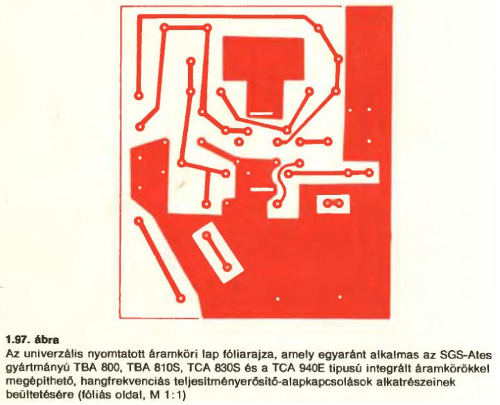

TBA 800-hoz valaki nem-e tudna nyáktervet és beültetési rajzot adni nekem? Tegnap kotorásztam a neten de nem találtam semmit. :no: Ma még megpróbálom de attól felteszem itt is a kérdést... üdv! UI.: Ha jól nézem az adatlapot 24V ról 16 Ohm -on adja az 5W-ot. Ha én tennék rá 4 Ohm os hangszórót akkor elvileg 15W-ot adna nem? Meddig csökkentsem a tápfeszt hogy 4 Ohm -on 5-6W-ot nyerjek ki belőle? (több nem lenne már jó) Adatlap Bővebben: Link
TBA 810 nyákjába nem jó hozzá? Amúgy én annyira utálom ezt az ic-t... Nekem csak rossz tapasztalataim voltak vele. Gerjedt nem szólt satöbbi, régen próbálkoztam vele sokat. Inkább TDA2003 én azt mondom.

De nekem az a 10W soknak tűnik... vagy tápfesz csökkentéssel tud 4 Ohm on 5-6W ot csinálni valahogyan? Egyébként 2 napja épp evvel az IC vel szemezgettem üdv!

Itt van, de az előttem szólóknak igaza van. Jobban kijösz egy TDA 2xxx-al. :yes:
Akkor törlöm is a fejemből a TBA800-at
Kb hány V ról kéne járatnom hogy 5-6W legyen 4 Ohm-on? üdv!
Köszönöm szépen de már "eltérítettek" róla a fórumtársak
