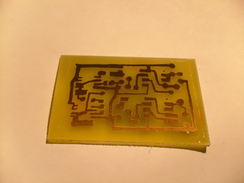

.Most csinálok mégegy kis panelt ,és az a kérdésem hogy a megrajzolt pauszt (hogy lehet étolajjal átlátszóvá tenni,van e értelme ? ) és nem okoz gondot az előhivásnál ??
Ha pauszt használsz ne kend semmivel ! sokkal átlátszóbb nem lesz viszont összetaknyolsz mindent !
az az 1-2 perc különbség nem éri meg az állandó pucoválást !

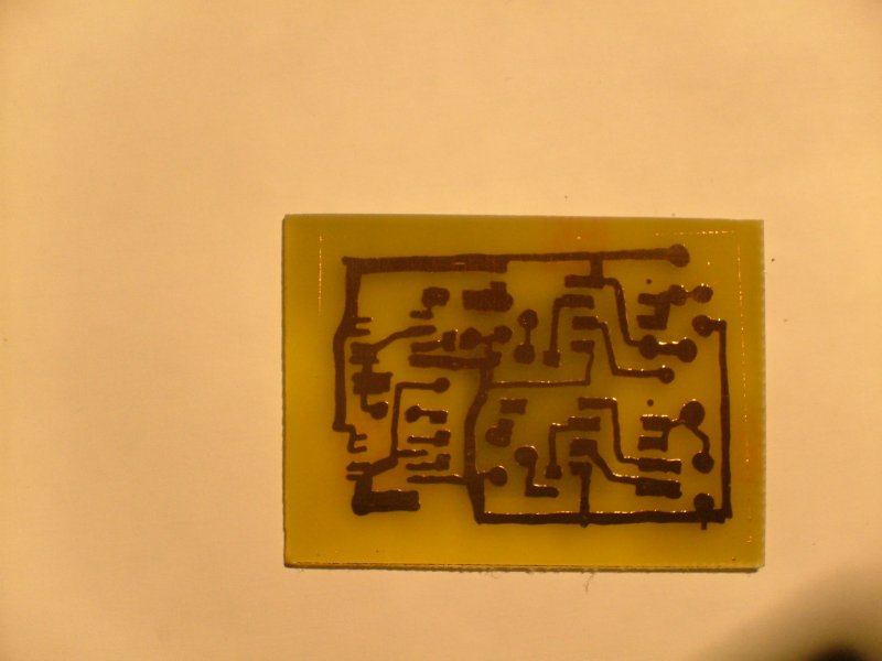

Köszi a gyors választ, most lett kész a pausz.Nem szivesen kenném be,azért kérdeztem.Hét percre állitom majd az órát.
Tegyél fel képet a kész nyákról légyszives!
Máris itt van, nagyon csúnya hiszen kézzel rajzoltam, majd ha megtanulok valami nyáktervezőt szebb lessz.De ami a lényeg--8 perc megvilágítás , az előhivó folyadék kint van a teraszon elég hideg van elég sokáig kellett macerálni.Nem mart alá, nincs aláexponálva vagy túl,tehát egyszóval "borsodiasan--BARÓ--.
Lesz ez még szebb is ! Viszont a maratás már most tökéletes ! (a haverom is így dolgozik csak ő használ vonalzót is !) Javasolnám az Eagle -t
Kössz. Az a lényeg ,hogy milliméter papiron kirajzolom az áramkört, ráragasztom a pauszt és szabadkézzel csőtollal áthúzom. Ez oké mert gyorsan megvan, és mérethelyes csak csúnya.Ha PL.: EAGLE vel csinálnám sok időm rámenne, itthon nincs nyomtatóm, bevinném a munkahelyemre utánna itthon a többi--kevés az időm, és sok mindent szeretnék .
