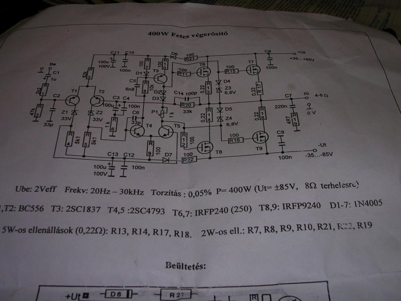

(#) lapose válasza Tomy27 hozzászólására (») Nov 17, 2008 /
Nézd meg ezt a két rajzot!
Az 50W-osban a T5, a másikban a két 1N4004 dióda állítja be a nyugalmi áramot!
Végtranzisztor zárlatnál ezeken az alkatrészeken nagy áram folyhat!
Ha bármelyik kontakt hibás lesz, kimérni szinte lehetetlen, de hiába építed újjá az erősítőd, egy pillanatnyi megszakadás is elég ahhoz, hogy a vadi új végtranzisztorokat teljes nyitásba küldje, azaz a túlvilágra!
El kell gondolkozni rajta, hogy egy-két párforintos alkatrész megspórolása ér-e többet, vagy az új végtranzisztorpár!

Bár ha jobban megnézed a rajzon akkor szerintem a nyugalmi áramért felelős T501 mégsem kaphatott nagy áramot mert előtte ott van 2db 1K-os ellenállás.Meg a végtranyókat hajtó tranzisztorok is megmaradtak ráadásul ennél a végfoknál dupla hajtást kap a végtranyópáros.Mondjuk ez teljesen nem eggyezik meg az én erősítőmmel de minimálisak a külömbségek a főbb külömbség hogy nekem csak egy pár végtranyó hajtja a hangfalat, de még a kondikat is átmérem a biztonság kedvéért.Amúgy konkrétan ezek az alkarrészek mentek tönkre R551,R553,R559,R567,R569 és TR511,TR515 az ellenállások szabály szerint kiégtek...
(#) Pyte hozzászólása Nov 18, 2008 /

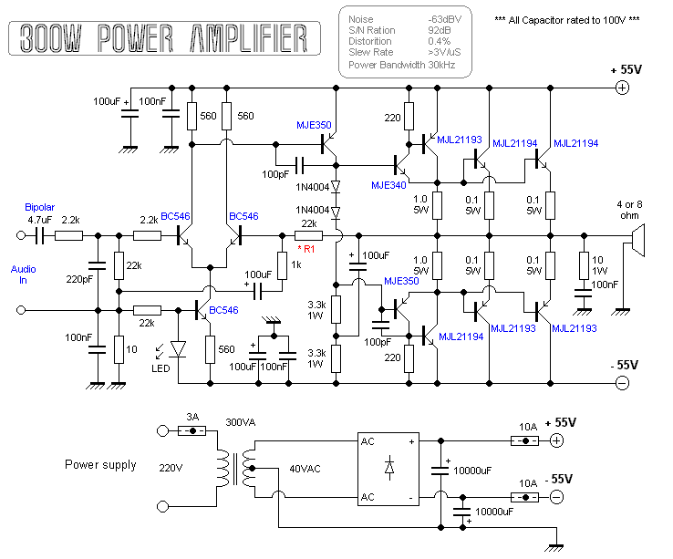

Lenne egy kérdésem csináltam egy 300Watt os tranyós végfokot és nincsen csak 2,2Ohm 5Watt os ellenállásom szerintetek az jó lenne emitter ellenálásnak vagy inkább vegyek bele 0,33ohmot?
Mert a kapcsolási rajzon is 0,33Ohm van.
(#) Imi65 válasza Pyte hozzászólására (») Nov 18, 2008 /
A gyári értéktől ne térj el, se lefelé, se felfelé. A 2,2 Ohm nagyon sok, még 0,47-tel próbálkozhatnál, de az is befolyásolná a működést.

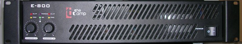

(#) djzorro hozzászólása Nov 18, 2008 /
Lehet hogy nem jó helyre írok de az erősítőmön van két led ami külön külön végfokra van kötve de amikor feltekerem a hangerőszabályzót elkezd villogni. Csak angolul van a leírás de nem tudom mit jelent annyit kitaláltam hogy figyeli a kimenetet. Vagy a hangszórót is figyeli? ha valaki letudná fordítani azt megköszönném.Mert a haverral már mindent kipróbáltunk de ugyan úgy villog vagy világít.
(#) Bassmester válasza djzorro hozzászólására (») Nov 18, 2008 /
Amiről írsz az a clip jelző led.
A villogása azt jelzi, hogy a végfok a maximális kivezérelhetőségének a közelében jár.

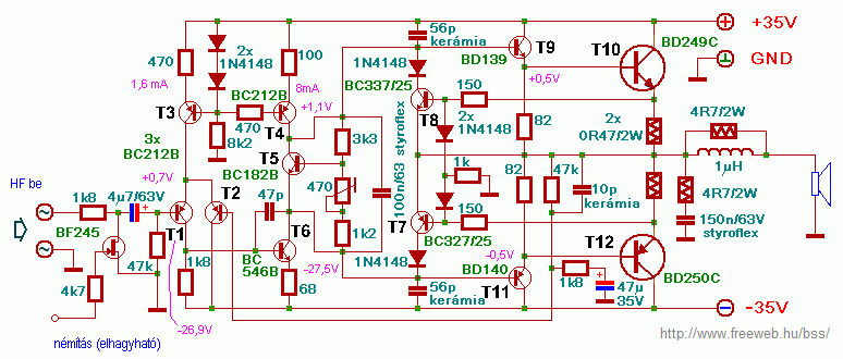

(#) zoly15 hozzászólása Nov 18, 2008 /
Kutatgattam a neten erősítő ügyben..
Találtam is egy kapcsolást (csatolmány). A tranzisztorokat mivel helyettesíthetném? A BD135-136 páros csak 12.5W míg ami benne van az 20W Ha a BD-kel építeném meg elpukkannának? A teljesítményt úgy szeretném lejjebb venni hogy csökkentem a táp feszt.. Mer nekem 4OHM-on már sok lenne az a 10W elég lenne 5-6W-is.. Mennyire csökkenthetném le? +/-12V?
Ha nem építhető meg a BD-kel valaki nem tudna javasolni valami helyettesítőt? A meghajtótranyót mivel lehetne helyettesíteni? (ilyen pont nincs itthon) Ha szabad feltenni a kérdést a meghajtótranyó miért 40W-os? Vagy ilyen "jutott" oda?
Ebben a kapcsolásban a kinemeti elkó miért kell?
Bocsi az amatőr kérdésekért evvel kezdeném az "erősítő ipart"
üdv!
(#) Bassmester válasza zoly15 hozzászólására (») Nov 18, 2008 /
Nem sok jót nézek ki ebből a kapcsolásból. :no:
Ha egyszerű,olcsó minierősítőt akarsz, jobban jársz egy TDA 1554 megoldással.(600 Ft-os ic)Az csak szimpla tápos és alig kell hozzá alkatrész, és még jól is szól.
(#) djyuri válasza Bassmester hozzászólására (») Nov 18, 2008 /
Én a barátja vagyok. Egy kérdés Egyszerűbb,ha én írom,mert jobban tudom a saját gondolatom
Tehát:
Amit próbálkoztunk: Hangváltót építettük át (áttekertük és jobban beszabályoztuk) De csak csökkent a villogás...meg nem szűnt.Ha a mélyre rajtahagyjuk a 47mikrós kondit,akkor szinte 1/3ad teljesítményen is villog. És jobban is melegszik. Most kondi nélkül van,így a mélyre egyáltalán nem villog.
A kérdésem az volna,hogy pontosan mit mér ez a clip rendszer? Kimenő négyszögjelet, U-csúcsot,visszacsatolást(pl kondi által), Avagy egy beszabályzott maximumot.
Az utóbbit nem hinném,mert akkor miért módosul,ha mi építettük jobbra a hangváltót.
Köszönöm válaszod
