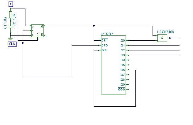

Hello.
Van egy olyan kérdésem, hogy hogyan tudok egy impulzusból 2 t csináni?
Azt szeretném megoldani, hogy van egy 4017 es számlálóm amiben csak 4 lábat használok fel számolásra. az elsőt nem kötöm be, mert órajelre akarom kiadni a jelet, nem bekapcsoláskor egyből. a következő 4 et felhasználom, a többi megin üres. tehát addig jutottam, hogy a 6 odik lábat bekötöm resetre, de kellene még egy órajel is. tehát 1 üres, 2,3,4,5számol, amikor a 6odik aktiválódik, nulázza a saját resetjére adott impulzussal, beugrik 1 re. de nekem a 2 esre kellene hogy ugorjon. tehát 2-3-4-5-2-3-4-5 így kellene mennie órajel szerint.
1 es ekapcsoláskor aktív, órajellel 2-3-4-5 aztán amikor a 6 odikra menne, a 2odikra kellene ugrani.
Szeretném ezt mondjuk 555 nélkül megoldani, ja, és a PIC et és az AVR t is hagyjuk ki ebből az egyszerű ismétlő feladatból. Max tranzisztor, dióda vagy egy pár lábú IC t gondoltam erre a feladatra.
Előre is köszönöm a guruknak a válaszokat.
(#) proba válasza instantwater hozzászólására (») Nov 16, 2008 /
Az órajel bemenetre esetleg egy tárolót amivel tiltod a kimenetet .Az első órajel bebillenti a tárolót a 4017 1 kimenetét "kiengedi" és engedélyezi a 4017 órajelét.
Ez után már csak a 4017 "dolgozik" 1,2,3,4 reset módon.
Lehet ha ilyen fontos a pontos működés a 4017 resetjét is valahogyan meg kell oldani tápfeszültség megjelenésekor.(esetleg két diódával vagy egy plusz kapuval meg egy RC taggal.)

(#) proba válasza proba hozzászólására (») Nov 16, 2008 /
bocs mostmár a rajzzal az előző hsz nál.
Utólag annyi hibáját látom ,hogy az első impulzusnál a kimenet az órajel lefutó éle után jelenik meg utána a többi pontos.De ha nem szimmetrikus órajelet használsz akkor ez sem hiszem hogy gond.
Vagy a 4017 reset lábra menő kimenettel indítasz két monostabilt Az első (ez akár rc tag is lehet) resetel a másik pedig ,ami hosszabb egy órajelet generál.A prell mentesítésről se feledkezz el.

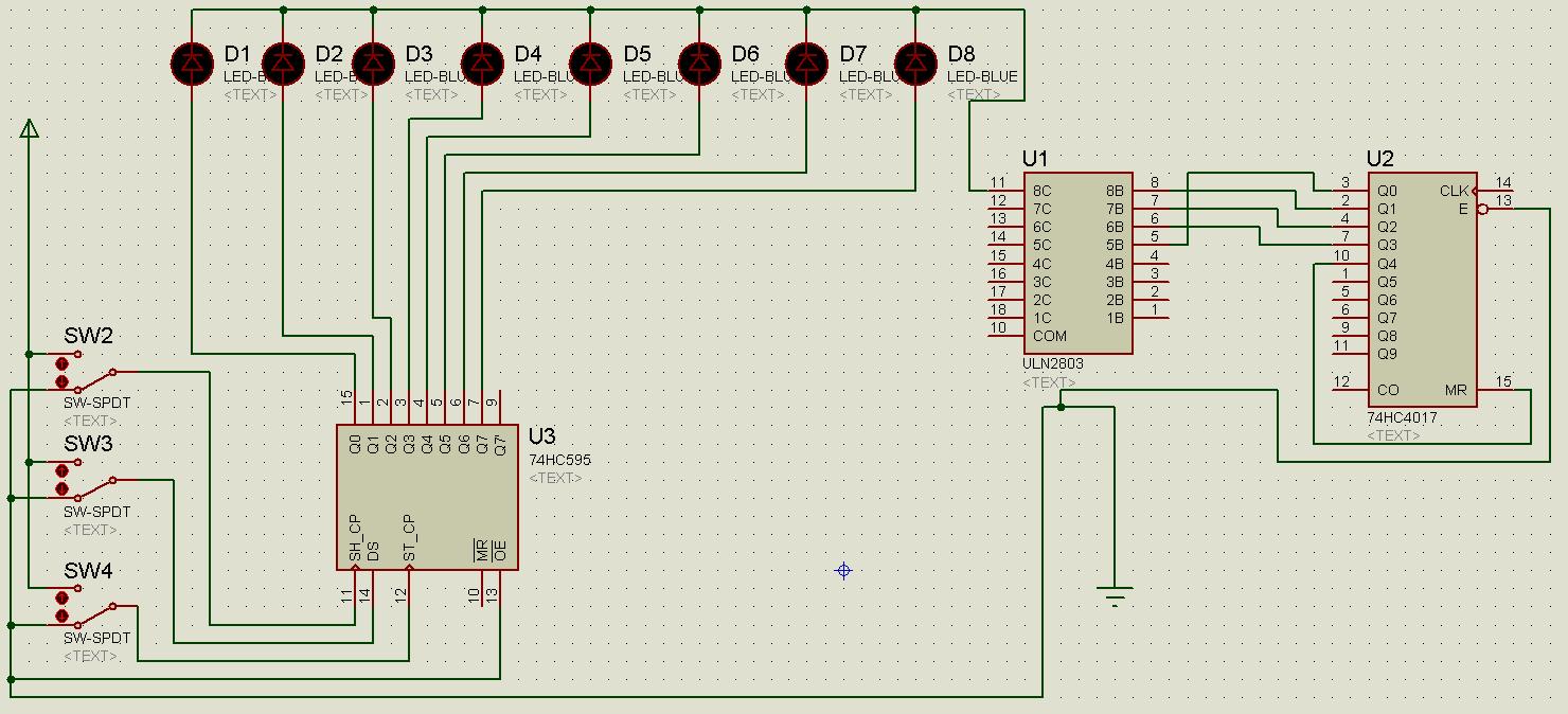

(#) instantwater hozzászólása Nov 16, 2008 /
Megvan a megoldás.
páran tudjátok hogy épp egy ledkockán ügyködök.
595 kiküldi az adatot, amikor strobe olom az 595-t azzal clockolom a 4017 et amit úgy kötök be hogy
az egyes szint az a 2 es láb, a 2 es szint a 3 as láb, a 3as szint a 4 es láb, az 5 ös resetel, minek hatására 1 es lábra ugrik a jel, és ez van a 4 es szintre kötve. 4 emeletes ledkocka király.
csatoltam a megoldást.
majd megkérek egy moderátort, hogy zárja le a témát, mert a rendszer zargatni fog hogy nincs lezárva.
Magamnak adnék én, de nem tudom elfogadni, ugyanis saját komment alatt nincs elfogadás link.
rajzról kimaradt a 4017 clockja ami az ST_CP vel össze van kötve
