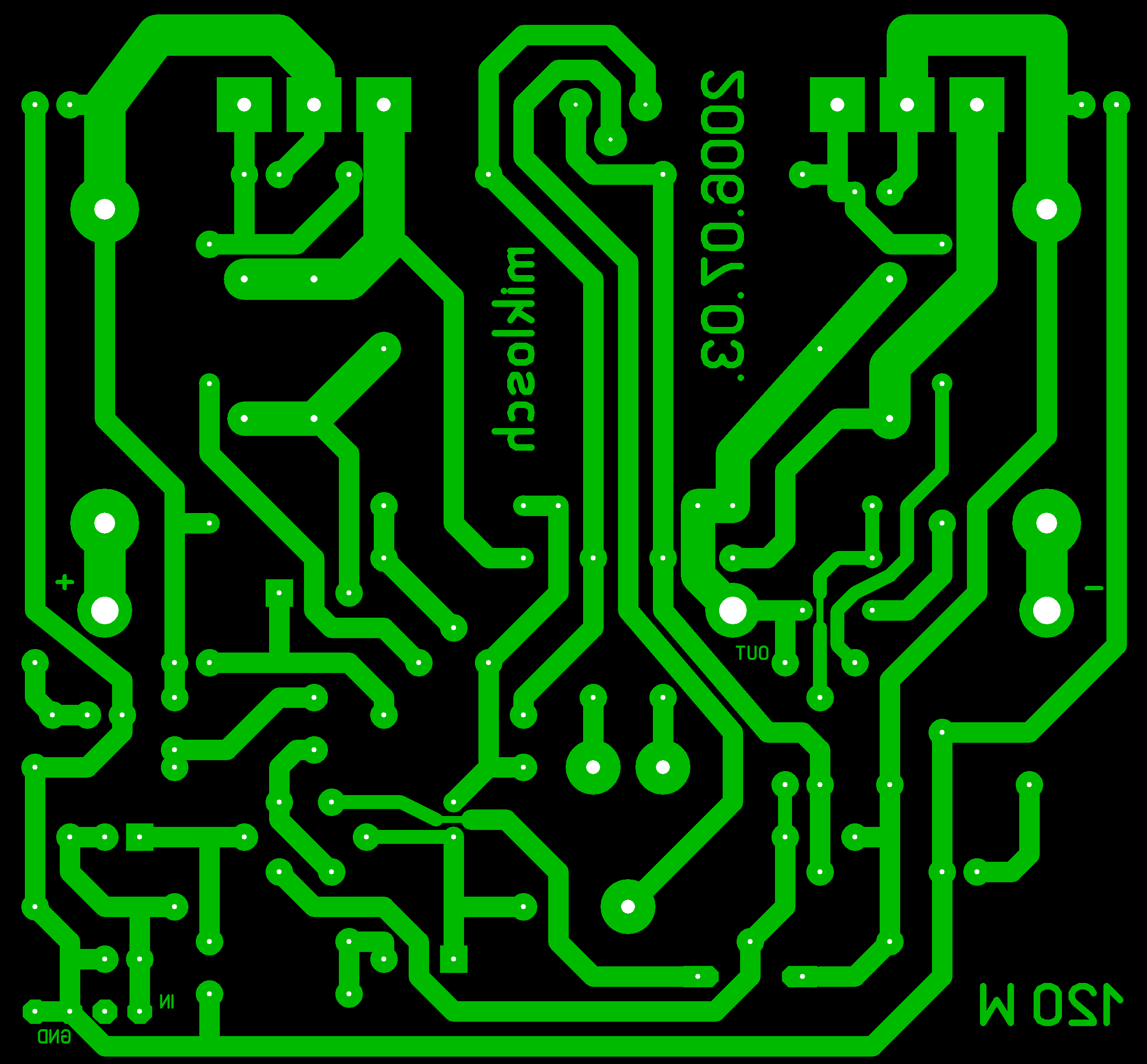

nincsen meg senkinek az a panelterv, ami a bss-en lévő beültetéshez tartozik? fontos lenne! köszi előre is!
Ide feltettem: [link=http://elektron.uw.hu/120w.bmp]http://elektron.uw.hu/120w.bmp[/link] majdnem 2 Mega Azért nézd át, lehet, hogy kell még rajta finomítani
itt az én verzióm!
gondoltam nem akarja megosztani senki, ezért nekiálltam! kérlek szóljatok, ha valami hiba van benne, mert most használtam először ezt a programot!
alakul, a panel tényleges mérete ennek(tiédnek a) negyede....
üdv
a progival nem nagyon tudom belőni a pontos méretet, csak az arányokat tartottam meg, utána már lehet kicsinyíteni, nagyítani, nem? hogyan lehet a progival fekete-fehérben elmenteni a rajzot?
azóta alakítottam rajta, csatolom! |
