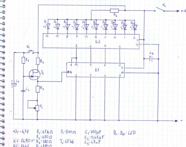

(#) maTaKee hozzászólása Nov 20, 2008 1 /
Sajnos a problémám továbbra is fenn áll, ugyanis amit lapose ajánlott BUT46 az nem jó a számomra.
Szóval, ha valaki tud segítsen nekem, hogy mivel tudnám helyettesíteni az UT46-os tranzisztoromat?
(#) orizon válasza (Felhasználó 13571) hozzászólására (») Nov 20, 2008 /
Igen, csak ha kimondottan felhívják arra a figyelmünket, ha más félvezetőkkel építjük meg az adott erősítőt ,akkor már nem ugyan azt az erősítőt építjük meg . Szóval ezért kellene nekem az az alketrész.
(#) lapose válasza maTaKee hozzászólására (») Nov 20, 2008 /
Szerintem tegyél fel képet róla!
(#) maTaKee válasza lapose hozzászólására (») Nov 21, 2008 /
Itt a kapcs. rajz. Remélem segít
(#) lapose válasza maTaKee hozzászólására (») Nov 21, 2008 /
Bár a rajzon FEt-nek van rajzolva, szerintem ez egy UJT!
Adatot nem találtam róla, de ezek közül kellene valamelyikkel megpróbálni:
2N2646
2N2647
2N4871
Itt kaphatóak:

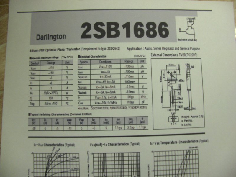

szia segitségetekre van szükségem egy SONY hifinek a végfokából a 4 tranyóból egy elment vadászni kiszedtem belőle és utánnanéztem 2SB1686-os,nem kapható kérlek segits.
(#) Dudus válasza panigyerek01 hozzászólására (») Dec 3, 2008 /
Lehet TIP107, TIP127 ha nem gond a dióda benne. 2SB1255, 2SB1470 ha gond a dióda.
