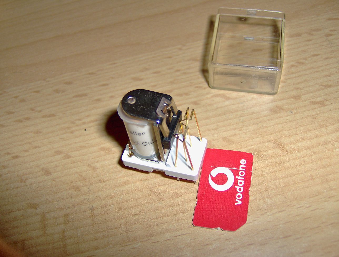

Szeretnék készíteni egy koppanásgátlót 2X 10W os erősítőhöz (a 10W-ot 2 Ohm-on adja, nekem a terhelésem 9 Ohm körüli)
Keresgettem itthon relé után de csak a képen látható típussal tudnám megoldani a védelem kapcsolását...
A relé lényegében "drót" érintkezőkkel érintkezik de elég masszívan.. Amikor behúz a relé akkor az éppen nem érintkező érintkező hátrahajlik és a rugalmassága tartja össze a 2 érintkezőpárt...
Kérdésem: Valaki meg tudná-e mondani hogy ez a relé kibírná-e azt az áramokat amik rajta folynának? Vagy elégne?
üdv!
(#) zoly15 válasza (Felhasználó 13571) hozzászólására (») Dec 3, 2008 /
Hűű de jó!!
Köszönöm szépen akkor nemsokára át is teszem a nyákterven
üdv!
UI.: Ha jól látom arannyal van lefuttatva a drót vagy kitudja mivel.. Ha jól tudom az arany az jó kontaktot ad.. nem?

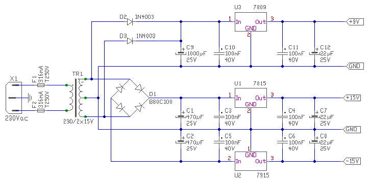

Sok magyarázkodás helyett, inkább lerajzoltam.
Az alsó részen kb. az eredeti kapcsolásod lehet, ezt kellene kiegészíteni a felső résszel.
De minden tápkimenet terhelő áramát (+15,-15,+9V) össze kellene adni és megszorozni a 15V-al. Az így kapott teljesítmény nem lépheti túl a trafó terhelhetőségét.
A 9V-os stabin kb. 10V maradék feszültség lesz, tehát, az fog a legjobban melegedni.
Az alkatrészek értékét, csak a kút fejemből vettem, azokat a terhelésnek megfelelően kell megválasztani. (pufferkondi, dióda, stabi)
Ja, és a 9V feszültség GND pontja közös a +-15V-al, (ha ez így megfelel) de szükségszerű a motoráramkörhöz így különvezetni, mert a motoráram (kommutátor) zavarni fogja az áramköröket.
üdv! proli007

Köszönöm szépen! Én is valahogy így gondoltam , csak én a 9V-ot egy külön graetz híddal akartam leszedni a trafó két végéről. Nem tudom hogy megfelel e a közös gnd, ha nem zavar a motor a dolgokat akkor nekem megfelel. A trafóra semmi nincs írva elvileg 800mA-es, a motor 20mA-t fogyaszt.
(#) proli007 válasza bodnar00 hozzászólására (») Dec 3, 2008 /
Ha így igaz amit írtál, jó lesz.
A kétutas egyenirányító megfelel. De a Greatz is így működik itt azaz 2xkétutas az egyenirányítás. (A Greatz is kétutas, csak nincs megkülönböztetve.)
Ha külön Greatz egyenirányítót használnál, valamelyik diódák párhuzamosan kapcsolódnának, vagy zárlat lenne.
Ha tényleg csak 20mA a motor, akkor annak egy 100µF-os puffer is bőven megfelel.
üdv! proli007

helló
bocsi, hogy belepofázok, de egyszer már eredetileg megtörtént a 15v ~ egyenirányítása, pufferelése. Nyugodtan lehet a 7809-et a + elkóról etetni, de a motor indítóárama miatt a +9V outjára kicsit nagyobb elkó kéne.
üdv

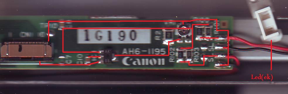

Szétszedtem egy faxot, a beolvasó fejen találtam 2-2db LED-et, amikben ránézésre 3db dióda van. Nemtudja valaki véletlenül hogy hogyan lehetne ezeket működésre bírni? Tartozott hozá még egy kis elektronika is= kép, hátha ez segít.
(#) feki00 válasza sprofan hozzászólására (») Dec 4, 2008 /
Ahogy elnézem csak egy egyszerűbb meghajtóáramkör.
Én úgy tippelek hogy a fekete vezetéket a földre a tranyó csatlakozó felé menő végét pedig a tápra kell kötni. Próbálgasd végig kicsi tápról. A potival meg gondolom fényerőt állíthatsz be.
Ha ezt eddig is tudtad akkor ne is törődj velem :]
(#) sprofan válasza feki00 hozzászólására (») Dec 4, 2008 /
Próbálgattam 1-től 5Vig. Fejlebb nem mertem vele menni, a potihoz meg nem nyúltam, ha eddig is (elvileg) működött vele
Akkor ezek szerint nem világít
Mennyi áramot fogyaszt 5volton?
Meg mekkora a piros vezeték végén levő ellenállás?
Ha meg van a többi darabja akkor visszalehet nézegetni hogy mekkora feszültséget kaphat a dolog.
Lehetséges hogy infra ledek?
Mármint melyik piros vezeték? Mert a jobb oldalt már egyből a ledekre megy. 5V-on 13mA bár picit pontatlan a műszerem (+-2mA). Nem hiszem hogy infra lenne, mert van egy szintén Canon szkennerem, abban látszólag ugyan ilyen "led" van, fehér színűen világít de nem valami sok hz-en, mert azért észre lehet venni hogy 3 színből keveri ki. A tápot nem tudom kimérni, mivel az nem járt hozzá
A piros vezeték panelen lévő végéhez csatlakozó ellenállásokra gondolok, r102 és r103 a nevük.

470 ohm az elenállásuk.

Így igaz! A különbség csak annyi, hogy így lehet a motornak a legkisebb visszahatása a "kis jelű" áramkörökre.
Ha a motor megrántja a trafót induláskor, akkor a 7815-ös pufferében, még ez időre megmaradhat a villany. De ha közös a puffer, akkor esetleg belóg a kimenetbe a rántás.
(Stabi kimenetén nagyobb kondi, nem mindíg célravezető megoldás)
üdv! proli007
Akkor szerintem az ellenálláson keresztül simán világítana 5Vról
Megnéztem, de semmi. Feljebb meg nem szivesen megyek, mivel nemtudom mennyi a max feszültség.
Érdekes. Akkor nem tudom mi van, hátha másvalaki okosabb nálunk.
