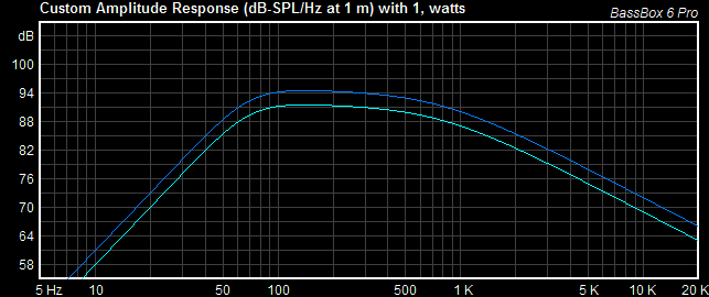

Megnéztem a 2-őt együtt, ezúttal WinISD-ben.
Nagyjából ugyan az az átvitel, szerintem nem megy mélyebbre csupán az SPL nagyobb kb 3 db-lel.
Ez persze csak elmélet.Ettől függetlenül még szólhat nagyot

(#) pl13 válasza Bassmester hozzászólására (») Nov 19, 2008 /
Ez nem csak elmélet, ha a hangszórók T-S paraméterei egyeznek azzal, amit én mértem, akkor a valóság és a program által számolt értékek tökéletesen megegyeznek (már ha jól használtad a programot). Egy hangszóró mélytartománybeli viselkedése ugyanis tökéletesen meghatározható a T-S paraméterei alapján.

Hol lenne, az LA1231-ét feltettem.. egyébként, hogy pontos legyek, 60 literben némi csillapítással 60Hz az alsó határfreki, viszont egész jó az érzékenység, és a Qtc is 0,8 körüli, ha a lengőrendszere ki lenne javítva a hangszrónak, semmi baj nem lenne vele.

(#) pl13 válasza Andreas89 hozzászólására (») Nov 19, 2008 /
A két hangszóró egymás mellett kétszerakkora térfogatban ugyanazt az alsó határfrekvenciát produkálja, mint egy hsz egyszeres térfogatban, csak az érzékenység nő 3dB-vel.
Ui: közben látom az új hozzászólásod. A doboz alakja, oldalarányai, mélyátvitel szempontjából, zárt doboznál lényegtelenek.

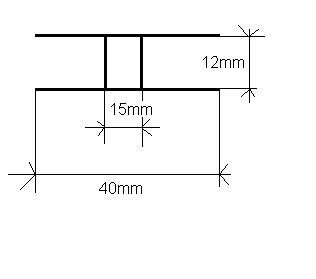

(#) zoly15 válasza pl13 hozzászólására (») Nov 19, 2008 /
csináltam egy ilyen csévetestet (csatolmány)
Jó lesz-e ez így?
Erre szerintem bőven rá fog férni a 150-170 menet 1mm es drótból

(#) zoly15 válasza zoly15 hozzászólására (») Nov 21, 2008 /
Nos ma tekergettem az 1mm átmérőjű huzal sajnos nem fért el a csévetesten amennyi meg ráfért az 200 valahány uH volt az meg édes kevés...
Visszatértem a 0.67mm átmérőjű huzalhoz abból tekertem a 2 csévetestre 215menetet az egyik 834.030uH lett a másik pedig 841.760uH.
Az lenne a kérdésem hogy ez a drót elbírja a mit el kell bírnia a hangfalban vagy vékonynak bizonyul?
A hangfal max 8W-ot bír elvileg...
Ezek az értékek sokak tekerjek-e le belőle vagy ne?
Kérlek hogy válaszolj ugyanis holnap össze szeretném rakni már végre a hangdobozt (persze csak ha minden simán megy...)
üdv!

(#) pl13 válasza zoly15 hozzászólására (») Nov 22, 2008 /
Hát, elmegy azzal is valószínűleg. Picit sok a 840uH, de - ugyan pontosat nem tudok mondani - 680uH körülire gondoltam a 6,6ohm soros ellenállás és 4,7u pároshoz.
Hja, működik, persze, csak a tekercs soros ellenállása ront a mélyközép érzékenységén valamennyit, és ezzel a T-S paramétereit is elrontja picit, de ez csak annyi változást hoz, hogy kicsit jobban kiemel majd mélyben.
Még vmi, mivel nincs mérés a hangszórókról, nem ismerem az átvitelüket könnyne lehet, hogy mellényúltam a saccolással, és az is könnyen előfordulhat, hogy a 6dB/okt. meredekséű szűrők ellenére akkor lesz jobb a középtartomány, ha a magast fordított fázisban kötöd majd be. Ezt azért meghallgatás közben mindenképp próbáld ki.
