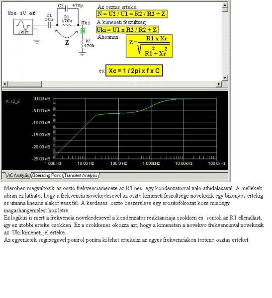

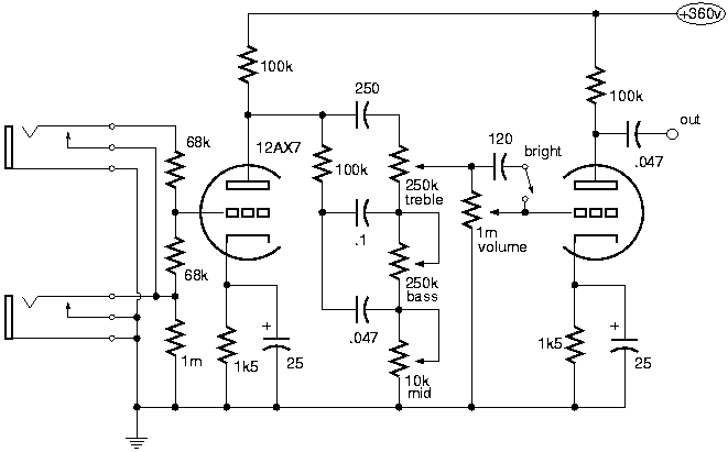

Ha nem audiócső akkor nem foglalkozok vele mert nem akarok csúnya hangzást. Találtam egy ecc83-al felépített előfokot. Csak van egy-két dolog amit nem értek. A bright kapcsolónak mi a szerepe és nincsenek odaírva a lábakra hogy hanyas számúak. És 200V-ról működik?
Ez egy tipikus szologitar eloerosito fokozat (Marshall).
A bright kapcsolo egy erdekes megoldas. Az a lenyege a dolognak, hogy egy kis magashang emelest valousul meg amikor a kondit a racsra kapcsolod. Ekor a pillanatnyilag bealitott poti felso ellenallas erteke es a kondi egy parhuzamos kort alkot. A magas handok fele a kondi Xc erteke csokken. Ha egy kicsit szamolgatsz kulonbozo frekvenciakon es kiszamitod a parhuzamos kor impedanciajat akkor rea josz, hogy a magass hangok fele csokken az impedancia es igy a racson nagyobb feszultseg jelenik meg. Ez egyszer talan leirtam peldaval egybekotve, nem tudom, hogy itt vagy mashol. A labak szamozasa ne zavarjon mert azt megkapod mas rajzokban. A gepemben megkaptam egy valaszom amely lenyegeben a feletti temat targyalja mas ertekekkel: Bővebben: Link

Tehát ez akkor olyasmi mint egy felüláteresztő szűrő?
A kepen az Xc = 1 / 2p x f x C -vel.
Pedig kijavitottam volt de ugy laszik, hogy a regi rajzot kaptam elo hirtelen. Enezest.
Igen, csak az ertekvaltozas sokkal nagyobb mind egy hagyomanyos felulatareszto szuro eseteben.
Itt a helyes kep:
