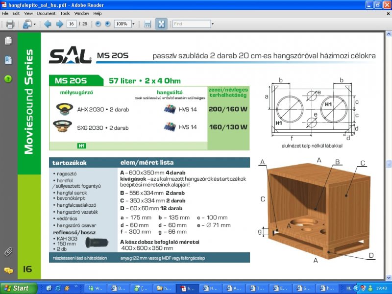

Már megvetted ezeket a hangszórókat?
Milyen szempont alapján választottad?
Erősítőnek én is a TDA 7294-et ajánlom, mert egyszerű és olcsó, nekem is van egy hidalt változat.Szerintem jó.
A két AHX 2030 hoz elvileg (tervezőprogramos számítás alapján) 44 literes reflexdoboz kell, 2db 50 mm-es , 155 mm hosszú csővel.(lásd melléklet)
Ezek egyébként autós (88 db-es) hangszórók.

A hangszórókat még nem vettem meg. A sal által kiadott cikkben szerepel házimozi célokra ez a passziv mélyláda és ezért gondoltam hogy azzal épitem meg amit irtak hozzzá(ha tudtok jobb megoldást szivesen fogadom mert annyira nem vagyok jártas a hangszórókban). Az a baj hogy ehez a winisd programhoz nem értek pedig nekem is megvan szal becsüllek hogy ki tudtad belöle olvasni az adatokat Mellékelem a sal tervet ami alapján irtam.

(#) Zenner válasza kisfeca hozzászólására (») Nov 22, 2008 /
Szerintem nagyon jó választás ez a láda!
Én ma lettem kész vele(holnap lehet teszek fel képet a "Ki, mit épített?" topicba ) bár nem SAl van benne, hanem 2 db VIDEOTON és piszok nagy mélye van, bár én helyszűke miatt állítva csináltam meg, de így is jó(kipróbáltam fektettve is de nem változott vagy én nem vettem észre )

(#) Bassmester válasza kisfeca hozzászólására (») Nov 23, 2008 /
Megnéztem a SAL-os subláda tervet.Nos ez egy kompromisszumos méretezés (elvileg), pláne hogy két hangszóróhoz is ajánlják ugyanazt a ládát (röhely) de ettől még szólhat jól.Hangváltót nem kell hozzá csinálni, szubszűrőt viszont kötelező!Ez egyesíti a sztereó jelet és nem enged 150 Hz-nél nagyobb frekit a szubládára, valamint a fázist is meg lehet vele fordítani 180 fokkal.Amit én építettem az enyémhez azt nem ajánlom, inkább mellékelek egy ígéretesebb kapcsolást.

(#) kisfeca válasza Bassmester hozzászólására (») Nov 24, 2008 /
Szia! Köszi szépen. "Zenner" megépitette ezt a hangládát és mivel neki már bevált erősitője van ezért ugy gondolom megépitem én is ugy ahogy ő . Nem tudom hogy itt a helyi boltban(bernárd hangtechnika) mennyi lehet a két hangszóró mert amik a hestore.hu-n vannak olcsobbak a hangszórók mint a sal.hu-n. Szoval nem tudom hogy lehetne e helyettesiteni ezeket hangszórókat valami mással?! Egyébként Valaki rendelt már a hestore-tol mert az irják hogy 990 a házhozszállitás csak ide nállam debrecenbe is? Bocsi ha ez nem ide tartozott
(#) Zenner válasza kisfeca hozzászólására (») Nov 24, 2008 /
aligha tudnék olyan embert mondani az oldalon aki még nem rendelt a HEstore.hu-ról
szerintem ha ott rendeled akkor már az erősítő alkatrészeit is össze tudod szedni
helyetesíteni szerintem majdnem bármivel lehet ami méretben megfelel(én sem sal-t tettem bele)
