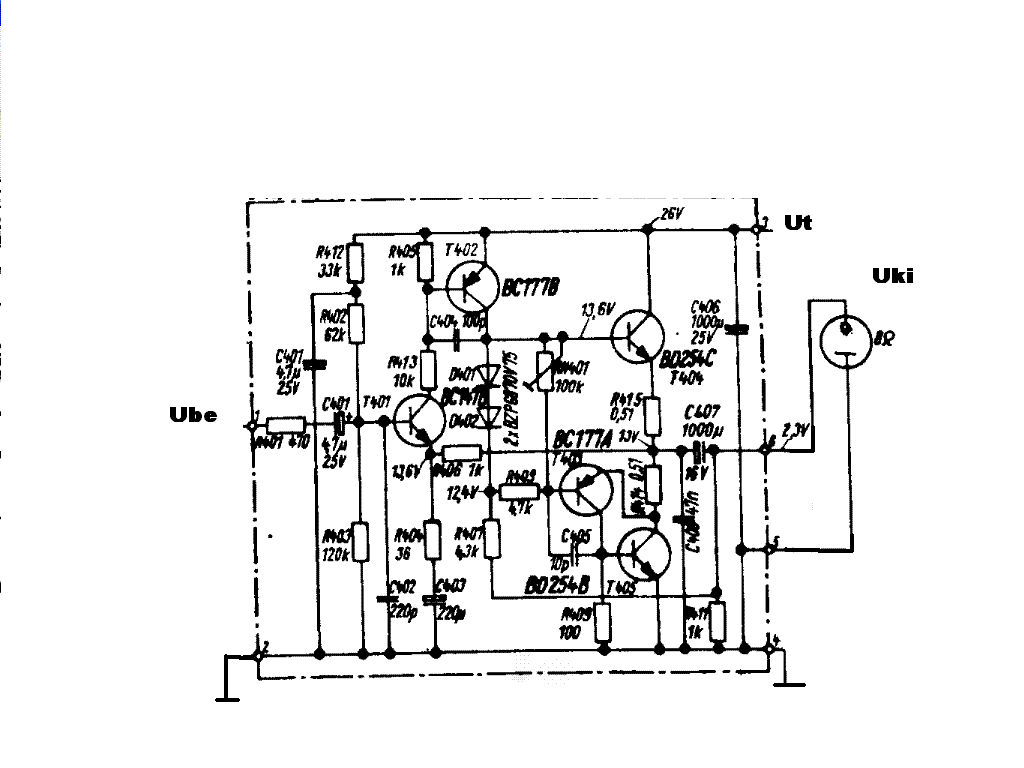

Az igazi nekem egy tranyós lenne jó... ami 8 Ohm on kb 5-6W-ot adna. De az istennek nem lehet találni sehol :no:
Találtam egy 8W-os tranyósat de az A osztály és én nem akarok fűteni
Az IC st csak kényszerből csinálom mert a hangfalacskákat nem csak nézegetni szeretném...
Ha valaki esetleg tud a fent említett kritériumoknak eleget tevő kapcsolást kérem ossza meg velem! (lehetőleg szimmetrikus tápfeszű lenne a legjobb )

(#) Imi65 válasza zoly15 hozzászólására (») Nov 24, 2008 /
Zoli! Miért nem próbálsz Gyári dolgok "koppintásával"? Ott van pl. az M531-es magnó. Nem túl komplikált "vége" van, BD 241/242-vel kivitelezhető. Ez egytelepes. De sok ilyen rajzot el lehet érni.
Próbálok Neked "ollózni' valahonnan ilyeneket.
No, itt látható az M531S magnó végfokozata. A végtranyók egyformák, Pl. BD 241 is jó. A kis jelű tranyókra sem kényes.
Zoli, azok GERMÁNIUM tranyók. Azzal már soha ne építkezz, mert vackok.
Viszont át lehetne számolni kis BD-kre 135-136-ra.
Ebbe is kis BD-t tennék, egyszerűbb hűteni, mint azokat csillagozni.
