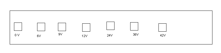

Éppen egy 13,8V-os 20 A körüli stabil tápot építek, van hozzá bika (630VA) trafóm. A mellékelt képen látszik, milyenek a secunder kivezetései. Az a problémám, hogyha a 24V-os kimenetet használom a tranzisztoroknak kb 160W-ot kell elfűteni (2 percnyi 17A-os terhelés után 2 ventillátorral a tranzisztorok hőmérséklete 80 fok körül volt). A 12V-os meg kevés.
Kérdésem az, hogy lehetséges-e terhelni mondjuk a 6V-os és a 24V-os kivezetés között? Erről 19,3V AC jön le, ami azért barátságosabb.
Válaszaitokat előre is köszönöm!
(#) proli007 válasza DRoland hozzászólására (») Nov 26, 2008 /
Úgy látom, ez egy univerzális trafó, tehát ha igaz, minden tekercse egyforma huzallal készült. Akkor nyugodtan leveheted a váltót bármely lábak közül.
De a 630VA-re ne számíts mindenhol. A trafóra rá kellene lenni írva, hogy melyik feszültségen mekkora lehet a terhelés.
üdv! proli007
(#) DRoland válasza proli007 hozzászólására (») Nov 26, 2008 /
Igen, minden kivezetéshez ugyanolyan vastag "vezeték" jön föl kb 6-8mm2-es, közben kipróbáltam: leterheltem az említett két kivezetést 150W-al és csak 0,3V-ot esett a feszültség.
Ha tényleg ilyen vastag spárgával van tekerve, gond egy szál sem, mert 6mm2-es dróttal, még 3,5A/mm2 áramsűrűséggel is kijön a 21A.
