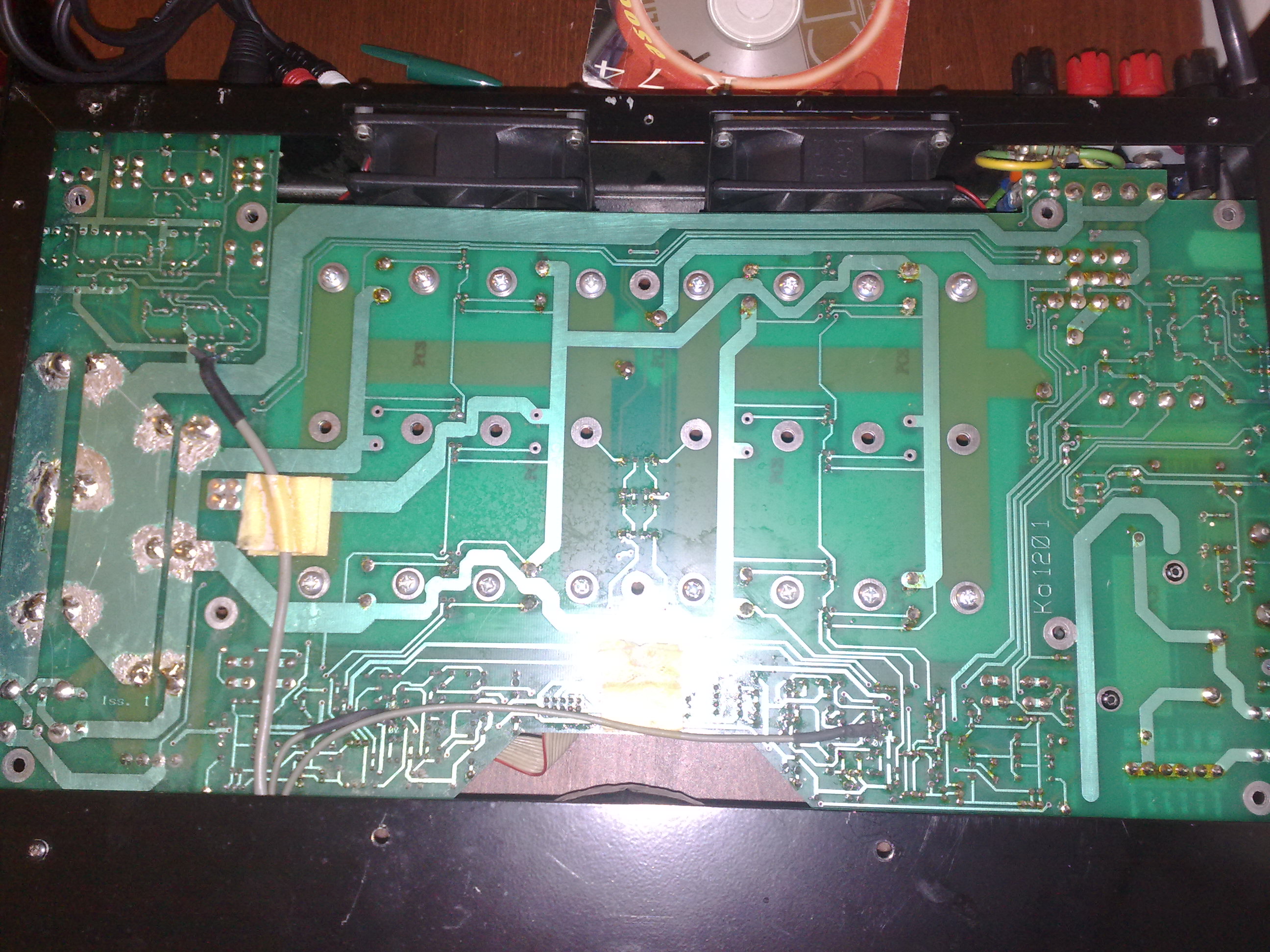

Kimertem a barna csatlakozon nincs semmi. A trafo jol van bekotve, azon nem valtoztattam.
Hm.. bár írtad is hogy megvan a +-60VDC-d.

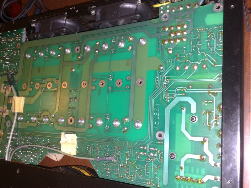

Megtennéd hogy csinálsz egy felvételt a forrasztási oldal felől is?
csinaltam egy par kepet, a bementi oldarlol es a meghajtokrol is
Attila!
Egy olyan jó minőségű teli kép többet segítene mint amit először feltettél. De a forrasztási oldalról, nem az alkatrészbeültetés felől!
Ez a legjobb amit tudok , sajnos nem a legjobb a fenykepezogepem.

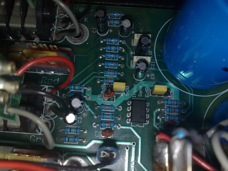

Meg egy dolog, Tudom ahhoz, hogy hiteles eredmenyt kapjak ki kellene venni az alkatreszeket. Viszont es javitsatok ki ha nem igy van, ugyanabban a kapcsolasban ugyanolyan ertekeket kellene mutatniuk ugye? Itt a meghajto ICk-rol beszelek (TL072CN, ugye ezek a meghajtok?) . A ket oldal szimetrikus, ugyanaz az aramkor megeis a ket IC kulonbozo ertekeket mutat. Tovabmegyek , ebbol az ICbol harom van az erositoban es ebbol ketto( es nem az a ketto emelyek azonos kapcsolasban vannak) ugyazaokat az ertekeket mutatja a harmadik elter.
Egy meski IC amibol ketto van az NE5532p az egyil a bementen a masik a hangeroszabalyzo panelen. Meregettem ezeket is. Azonosak, viszont amelyik a hangeroszabalyozo panelen van, ket labara ha ramerek zarlatot jelez.
A kepek megegyszer, atmeretezes nelkul !!
Hát nekem a kondik forrasztása elég gyanús !
Mik azok az óriási lyukak benne? Olyan érzésem van, mintha nem melegedett volna át rendesen a kondi lába és az ón csak körbefolyt rajta. Feszmentes állapotban fogd meg az elkót és húzd meg, de vigyázz a panel ne törjön el ! Esetleg mozgathatod a kondikat nem -e mozdulnak ki a helyükről. Ezen a képen is gyanúsak a kondik. Bővebben: Link
