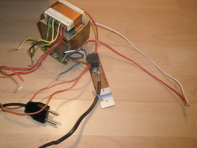

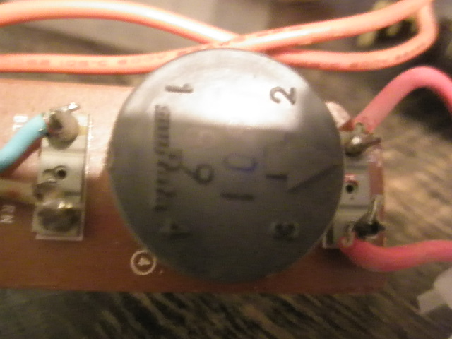

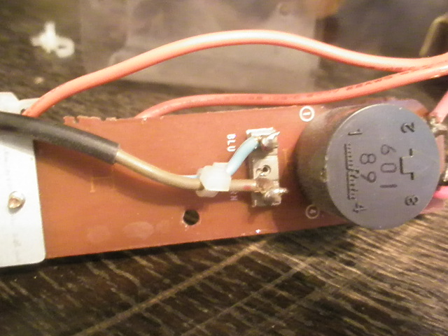

(#) brezinajanika hozzászólása Dec 6, 2008 /
Hali...
Van 1 elég príma transzformátorom régi erősítőből és egyenfeszt ad le... van előtte 1 kis pücök és,hogy lehet-e amiatt egyen benne?
ui.: lehet ,hogy emiatt megy benne egyenfesz?
(#) Imi65 válasza brezinajanika hozzászólására (») Dec 6, 2008 /
„Van 1 elég príma transzformátorom régi erősítőből és egyenfeszt ad le”
Szabadalmaztatni kéne..... Trafó soha nem ad le egyent, akármit kapcsolsz elé.
(#) vizor válasza brezinajanika hozzászólására (») Dec 6, 2008 /
Szűrőtekercsek, egy tokban. Szerintem... :gumicsirke:

(#) moltam válasza brezinajanika hozzászólására (») Dec 6, 2008 /
Igen ez a egyenirányitó diódahid.
(#) moltam válasza (Felhasználó 13571) hozzászólására (») Dec 6, 2008 /
De nem azt irja hogy a trafó kimenete után van egy pöcök és ebből j9n ki egyen akkor ez csak gr hid lehet.

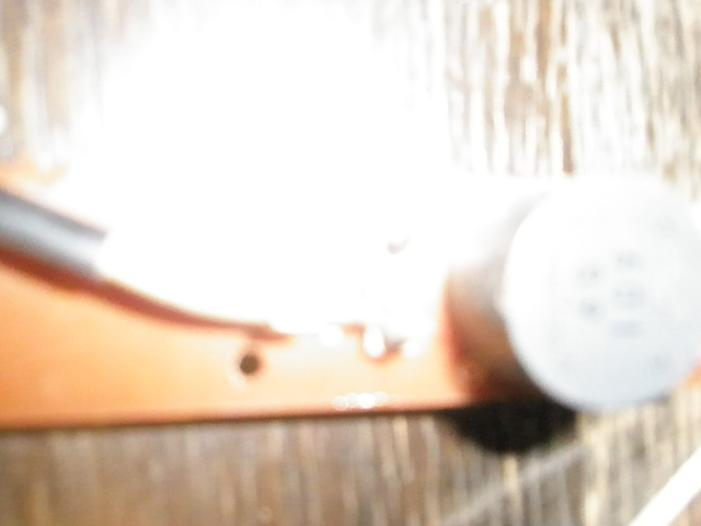

Na szóval nézzétek meg... a Trafó bemenetére van kötve
Akkor köszi szépen emberek akkor valamit én néztem el és ezen váltó megy ...
(#) Frankye válasza brezinajanika hozzászólására (») Dec 6, 2008 /
Ha a digit. multiméteredet egyenáramú mérésre állítottad, és úgy mértél vele váltót, akkor a kijelzőn negatív feszültséget mutat, akkor is, ha felcseréled a két mérővezetéket. Ebből - ha másból nem - rá lehet jönni, hogy ez váltóáram.
(#) moltam válasza Frankye hozzászólására (») Dec 6, 2008 /
Az egyim váltakozik ha negativ félperiódust kap el akkor negativ jelet mutat ha + akkor semmit.
Természetesen made in china de pontos (lm7805 el tesztelve)
(#) Frankye válasza moltam hozzászólására (») Dec 6, 2008 /
Persze, de ha 50Hz-el váltogatja, hogy "-" vagy " " (semmi), akkort azt "-"nak látod, a szem tehetetlensége miatt.
Vagy úgy érted, hogy a Tiéd nem változik meg egyáltalán, ha váltót mérsz egyenáramú állásban?!
