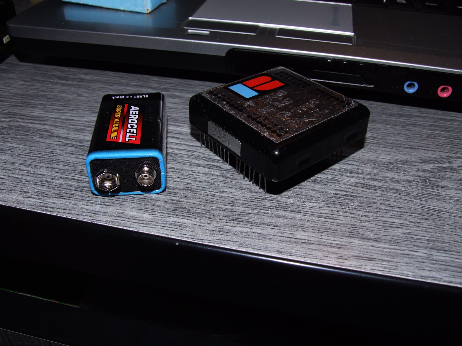

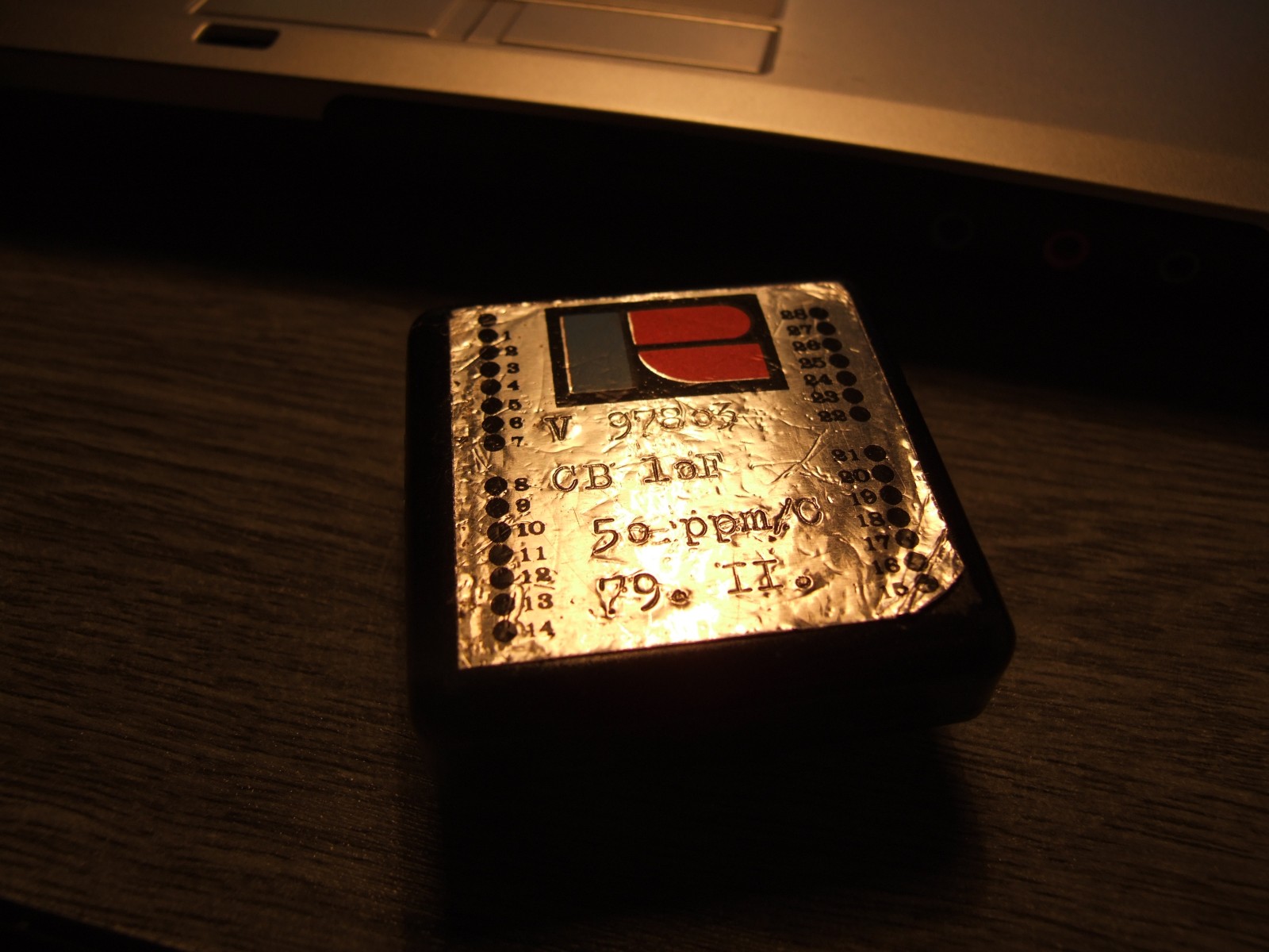

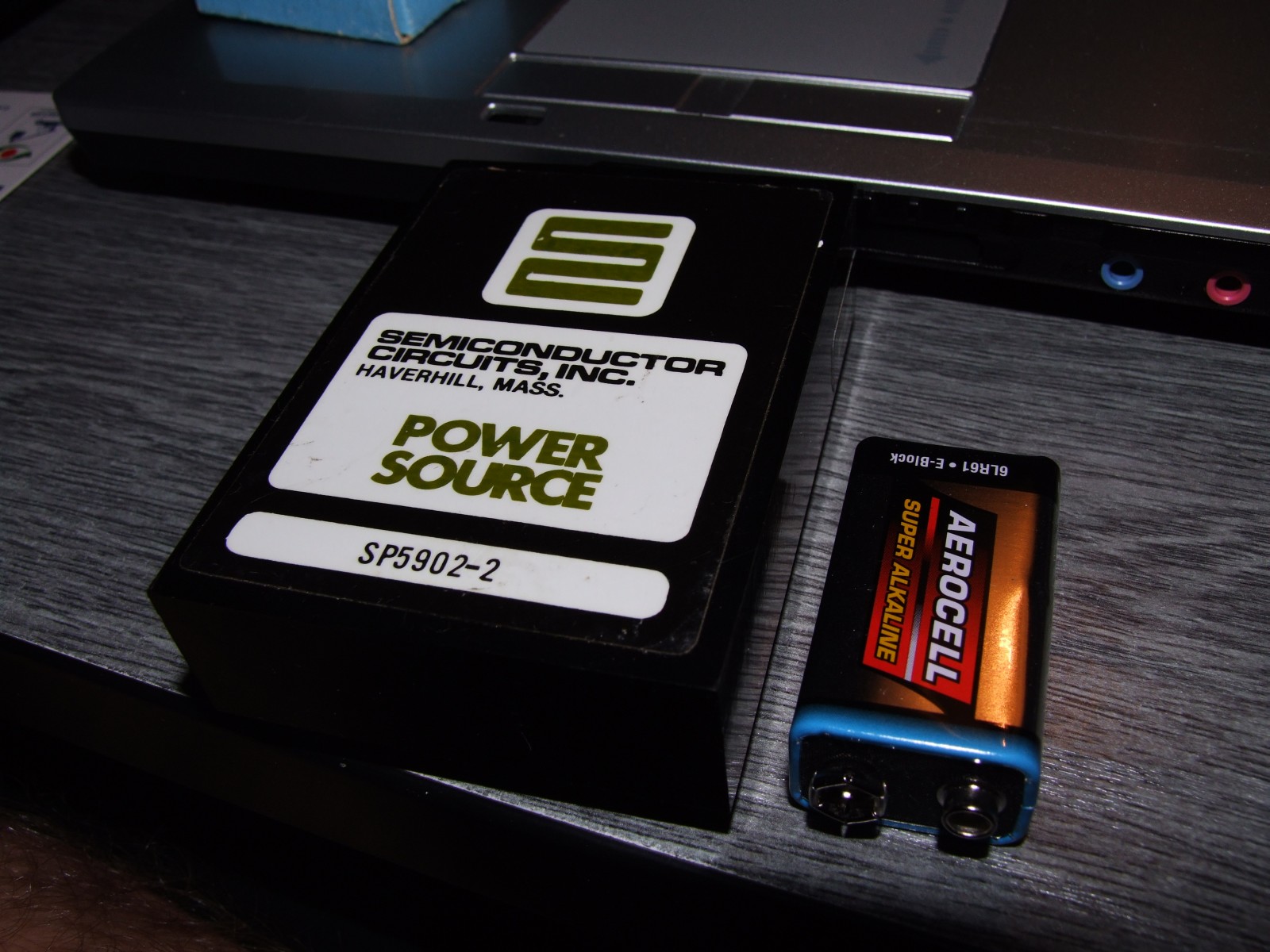

Leselejtezésből szereztem egy pár érdekes alkatrészt amit nem tudok beazonosítani. Vajon mik lehetnek ezek? Az utolsóra a tippem, hogy DCDC konverter... (a 9Voltos elem csak lépték arról tudom, hogy az )
