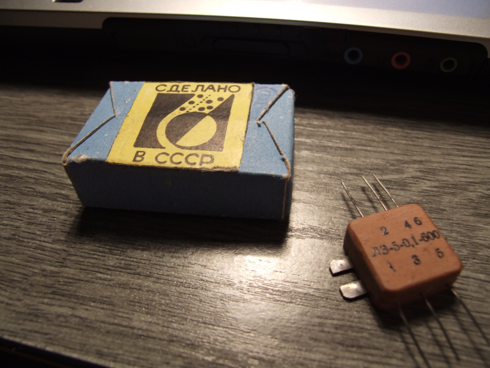

Megszeretném tudni, hogy ez milyen alkatrész. Bevallom, már nem emlékszem, hogy honnan vagy miből bontottam ki. Köszönöm
Hi!
Ez valószínűleg egy Tv -ből való. Késleltető művonal. Hogy miért is van rá szukség azt nemtudom. A lényege az hogy van rajta két piezo kristály. Az egyik beküldi a jelet, az végigpattog a kerámia lapon, majd eléri a másikat. Ami visszaalakítja elektromos jellé. szerk: közben rákerestem mire való: Bővebben: Link
