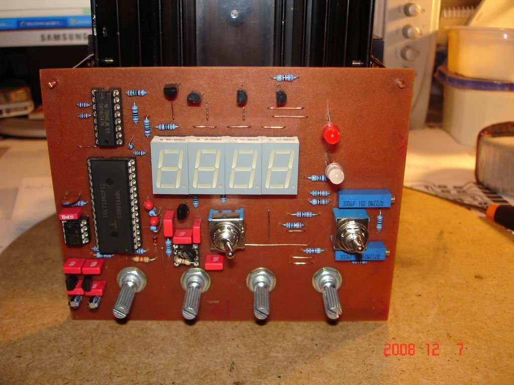

Elkészültem Attila86 féle forrasztóállomás 2-vel! Íme néhány kép róla!

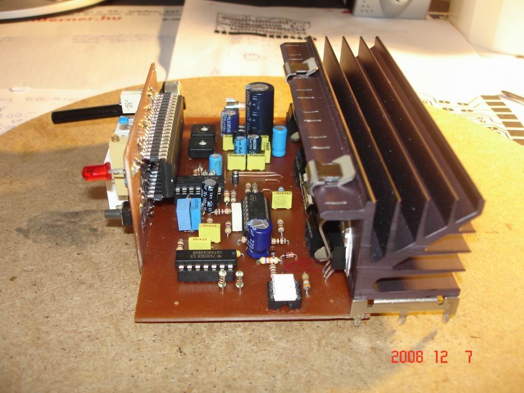

Meg elkészült a 2. kapcsolóüzemű tápegységem is! Ez is Attila féle!
(#) Norberto válasza mtomihun hozzászólására (») Dec 7, 2008 /
Szerintem mindkét eszköz kivitelezése fain lett!
(#) feki00 válasza mtomihun hozzászólására (») Dec 7, 2008 /
Öröm nézni ezeket a régi nyáklapokat ilyen szép új dolgokkal teletűzdelve.

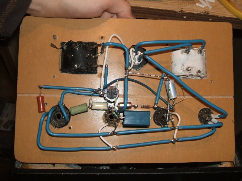

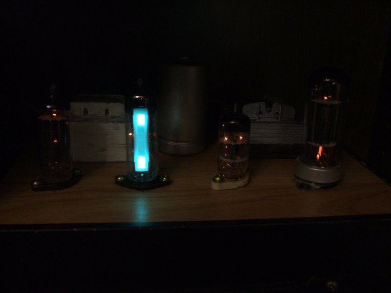

Az én munkám: az ÉKSZERDOBOZ-21M.
--Szilícium nélkül
Az egyik versenymunkám lesz elektronikai versenyre, a trafók még festésre várnak.
Egy rossz hangfalpár egyik dobozából készült az erőssítő doboza. A másik hangdobozra új kárpit került. (A dobozért köszönet Marcibácsinak.) EBL21 SE (3W-nyi tiszta hangzás) monoblock, Pacsirta kimenővel, képkimenő primer tekercse (folytóként) gondoskodik a brumm-mentes hangzásról.
Csövei:
- EZ80
- EM84
- (A jóóól bevált) ECC85
- EBL21
Mellékelem a teszt állapotot is. Ha van igény rá akkor készülhet cikk is belőle.
Várom a véleményeket: Müszi
(#) Müszi válasza Müszi hozzászólására (») Dec 7, 2008 /
Még egy:
(#) Topi válasza Müszi hozzászólására (») Dec 7, 2008 /
Kezdesz már haladni, az egyre korrektebb kivitelezés felé, És végre hagyod a szekrénybe eszkábált háromfázisú kapcsolós baromságokat.
Egyet hadd jegyezzek még meg. Azzal, hogy egy csöves végfoknak telefonról adsz bemenőjelet, levágtad az egyik lábát.
Azzal pedig, hogy belül a jelet nem árnyékolt kábelen vezeted, azzal levágtad a másik lábát is.
Így, ezzel elveszti a csöves végfok azt, amiért kiemelkedne a többi közül.

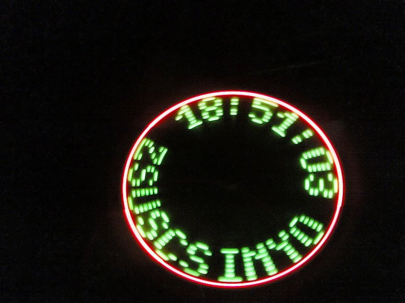

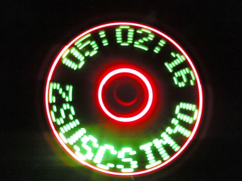

Egyszer még régen, amikor csináltam a propelleres órámat már akkor megfogadtam hogy nem hagyom ott abba, a többieknek is mondtam hogy csinálni fogok egy olyat ami jócskán többet fog tudni és az már full SMD lesz Hát lassan elkövetkezik az az idő mikor már gyönyörködhetek a munkámban. Addig is teszek fel néhány képet hogy állok vele
Jah és 2 soros

(#) Müszi válasza Topi hozzászólására (») Dec 7, 2008 /
A bemenő jel árnyékolt vezetéken megy, csak nincs az még beforrasztva. Telefont csak ezért használtam, mert gyorsan be akartam üzemelni nektek, és ez volt kéznél.

(#) Leotardo válasza zsuscsinyo hozzászólására (») Dec 8, 2008 /
Pazar!!
Egyszer én is nekiállok egy ilyent összekalapálni..!
(#) deguss válasza zsuscsinyo hozzászólására (») Dec 8, 2008 /
Ügyes! Mennyi ideig tartott a szív "megrajzolása"?

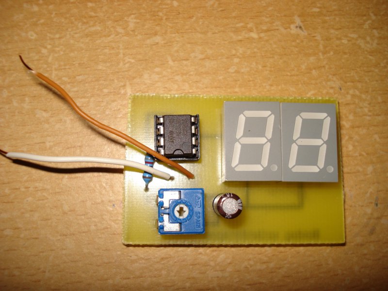

(#) aderka hozzászólása Dec 8, 2008 /
PWM ötletéből én is építettem születésnapra egy kis apróságot.. A Megvalósítás más egy picit, és 555-el csináltam meg !

Ugyanannyi ideig mint a többi betű és szám maszkolása ez még csak "karakteres" felépítésű, (úgy működik mint az LCD, csak karikára) de helyet fog rajta kapni egy teljes mátrixos kijelzés, csak idő kell mire meghatározok egy pixel helyet és kiszámítom az idejét, mesés lesz érzem!
(#) Kovidivi válasza aderka hozzászólására (») Dec 8, 2008 /
Villog valami karakter és/vagy szám a kijelzőn? ha igen, akkor micsoda? Egyébként jó kis egyszerű kapcsolás, ahogy látom Grat!

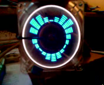

(#) Báddzsó válasza zsuscsinyo hozzászólására (») Dec 9, 2008 /
én is csináltam egy hasonlót még egy éve, bármit kiír. 16F690 dolgozik benne +8 smd led és nem nagyobb átmérőre mint 8 cm, jah és lcdként vezérelhető. Azért hallgattam róla mert kicsit "labilis" a működése mechanikailag. Youtubra teszek vidit róla ha kéritek.

(#) Báddzsó válasza zsuscsinyo hozzászólására (») Dec 10, 2008 /
csak nektek, csak most, lcdként működő forgóledes pc ventim. (Amúgy a szívem csücske)venti
