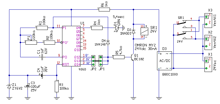

(#) proli007 válasza Avogadro hozzászólására (») Dec 9, 2008 /
Helo!
Én itt csak csendben figyeltem, mi fog kialakulni. ÉS ha már így esett, kreáltam neked valamit. Elég egyszerű.
Időzíteni ekkora időre, nem 555-el kell, hanem számlálóval. A Jp1-Jp2 csak egy JUMPER de egyszerűen a kívánt időt kiválasztva átkötöd vezetékkel. A kiválasztással binárisan lehet a késleltetési időt kiválaszani, azon belül, meg a trimmerrel. Az egész, a 24V váltóról megy, amit a szelepek kapnak. Tehát amíg az idő le nem telik, az egyes szelep megy, utána a kettes.
Amíg a késleltetés tart, a a Led, kb. 10,8 másodperccel villog (5,4/5,4) Ha letelt az idő, kialszik és meghúz a relé. Ha az 1N4148-at kiveszed, akkor végtelen ciklusban vált a relé, amíg tápfesz van.

(#) Avogadro válasza proli007 hozzászólására (») Dec 9, 2008 /
Köszönöm proli007, de attól tartok hogy annyira nem értek az elektronikához hogy egy ilyen bonyolult áramkört csak úgy 100 éven belül összerittyentsek, és sajnos karácsonyra kéne a megoldás. Mindazonáltal ha lenne kedved, időd neked elkészíteni, akkor én nagyon szivesen fizetnék érte egy előre megbeszélt árat. Nekem úgy is jó lenne. Nagy segítség lenne. Ha proli nem, debárki más vállalná, nekem az is jó lenne.
A fenyőfát akarod locsolni vele?
Bocs, de nekem itt nem áll módomban nyákokat készíteni.
Egyébiránt nem olyan nagy feladat ez, a fórumon rengetegen vannak, akik ezek a rajzok alapján, simán összerakják 2-3óra munkával. (mechanikai munkát nem tekintve.)
