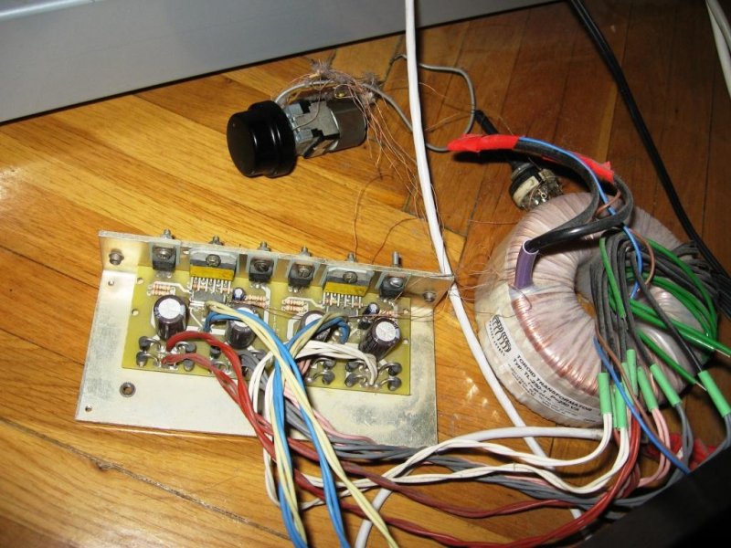

Akkor azt mondod hogy pazarlás volt ekkora puffert építeni?
(#) Bassmester válasza gb197 hozzászólására (») Dec 9, 2008 /
Ja, ilyen a belseje...már az előbb is csatolni akartam de lemaradt.
(#) gb197 válasza Bassmester hozzászólására (») Dec 9, 2008 /
Teccik a kép, ez nagyon kemény !
Azt javaslom mindenkinek, aki nagyobb teljesítményű erősítőt épít, kerülje a hosszú és rögzítetlen vezetékeket, lehetőleg minden egy panelra kerüljön rá , még a poti is. A nagyáramú vezetékek gondot okozhatnak, felesleges modulációt okoz a mágneses tér.
Jólvan, tudom hogy kókányúl néznek ki a kusza vezetékek.Majd ha meglesz hozzá a rekkdoboz, akkor szebben megcsinálom, mert ez amolyan kisérleti doboz és ez már a sokadik "kábelkötegelős" erősítő benne, de még így is jobb mint egy asztalfiók Lényeg hogy szól
A nyákterved precíz munka, az biztos, de én házilag nem hiszem hogy kellő pontossággal el tudnám készíteni, mivel kétoldalas
