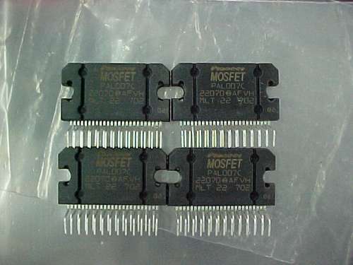

Szerintem ZPKing csak köztes elemnek szánta azt a t idomot ...remélhetőleg.Más... Vannak különféle 4 csatornás autórádióból bontott végfokícéim, de egyet nem tudok beazonosítani (Pioneer mosfet pal 007c) lásd: melléklet Nem tudod véletlenül hogy valójában mi ez?Van -e hozzá kapcsrajz? (bocsi ha offos)

Ahogy elnézem, ezek ipari bélyegzésűek, tehát vélhetően a Pioneer megrendelte az IC gyártónál a sorozatot, ezért is "pioneer"-os bélyegzésű. Lehet, hogy valami abszolút kommersz típus. Nem ismerek kereszttáblázatot az ipari és a kereskedelmi típus jelölés között.
Leginkább a fejegység szervizkönyvéből lehetne kiindulni (általában a kereskedelmi tipusjelőlést használják), de az baromi nehéz szerezni.
Köszi a gyors választ.
Én is valami felülbélyegzett TDA-ra gondoltam, pl a 1554 is ilyesmi
Külsőre ezek hasonlítanak az ST cég "pentawatt" tokozású ic-ire, de abból is annyi van...
Igen.Mind egyforma.Találtam egy szintén autórádiós TDA 7384-et, formára pont olyan mint a pio ícéje.Ehez talán még rajz is van valahol, akkor pedig panel is lesz

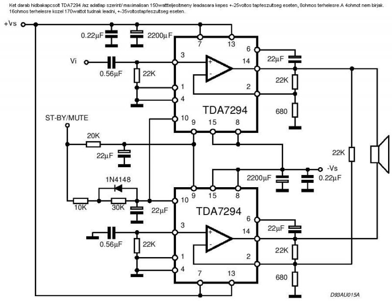

nemrég láttam egy kapcsolást, 2db tda 7294 volt rajta, de a 2 ic párhuzamosan volt kötve, mindkettő lába ugyanoda mentek... nagyon leirás nem volt róla. akkor most ez mien teljesítményű erősítő? egyeltalán van valami értelme? ha kell megkeresem a rajzot!
Elvileg, no meg ha "minden aranyból van" fele akkora terhelőimpedanciára képes így dolgozni, plusz 70-80%teljesítménnyel. Szerintem eléggé szerencsétlen megoldás, megépítése nem ajánlatos.
sziasztok!szeretnék kérni tippeket ugyan is megépítettem a tda 7294ic-és erősítőt hídba kötve!és 5 másodpercig szól utánna berecseg és elhalkul!aztán ha leveszem a tápról aztán rövidre zárom a kondikat ezáltal kisülnek aztán vissza a tápra megint csak szól de csak 5 másodpercig és berecseg és elhalkul! és nem bírok rájönni hogy mi lehet a baja!nagyon szépen megköszönném ha segítenétek!
Kondik polaritáshelyesen vannak betéve?

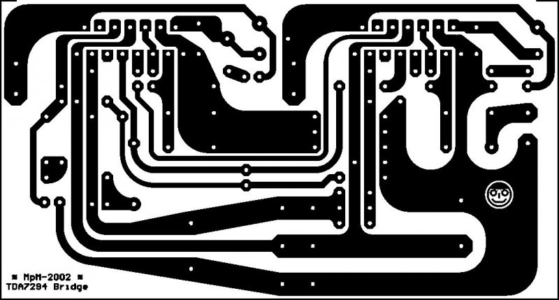

A kondikat már ellenőrizted? Mellékelhetnéd a kapcsolási rajzot és a nyákrajzot ami alapján megépítetted.Hátha találunk benne valami hibát.
ja polaritáshelyesen kötöttem be!az ic gyári adatlapjáról szedtem le a kapcsolást!
és ha nem zárod rövidre a kondikat, csak lekapcsolod vársz és visszakapcsolod?? lehet hogy az ic melegszik! és lekapcsolja magát...
Szerintem dobjál fel pár jó minőségű képet a művedről, hátha kiderül belőle a turpisság..
na igen már ezt is próbáltam, de ha lekapcsolom a tápot és várok vele ugyan úgy berecseg már az elején ja és ha hosszabb ideig várok vele akkor a hangfal eggyet koppan,aztán visszakapcsolom a tápot újra szól de megint csak 5 másodpercig!
já és amúgy hűtőbordán van és nem melegszik egyáltalán még ha hosszabb ideig hadtom bekapcsolva!multkor több mint negyed óráig hadtam szól azzal a recsegős hanggal de egyáltalán nem melegedett!
Milyen nyákra építetted?A bemeneti csatolókondik renben vannak?(az egyiken bemegy a jel, a másik testre megy)Nekem a mellékelt nyákon van a cucc és tökéletes.Az is lehet hogy hibás az egyik ícéd.
hát nemtudom mi lehet vele a baj! de megcsinálom mégegyszer és lehet már jó lesz!kösz szépen a rajzot mégpróbálom megcsinálni ezten a rajzon a kapcsolást és remélem már fog működni! amúgy lenne még egy kérdésem! van egy torroid trafóm ami 2x24v 400VA ez elbír két ilyen tda 7294-es erősítőt?és kb mennyi teljesítményt fog leadni az ic a 24 volton?
ha 2x24 voltot tud a toroid, akkor egyenirányitva pufferelve kicsit több lesz...
hát igen kb ilyen 33,5 - 34v lesz!és ez a torroid elbír két tda-t?
A trafó éppen elég lesz hozzá, leégni nem fog
+/- 34 voltról 140W körül lesz a max teljesítménye.

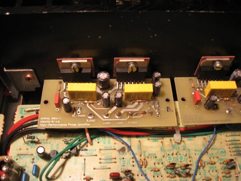

Egy tucatnyi erősítőt építettem a TDA7294 és 93mal. Én inkább 93ast javasolom, az jobban szól, mellesleg gyárilag hajtható push-pull üzemben. A teljesítmény így akár 200w is lehet csúcsban (elméletileg), de az biztos, a két párhuzamosan kapcsolt ic-nek kisebb hangerőn is jobb mélye van. A gyári beállítást egyik ic-nél sem ajánlom, közzé teszek egy jobb hangzást biztosító rajzot, ebből kb. 20 raktam össze, s mind tökéletesen működött.
Ez a kapcsolás miért vagy mitől jobb hangú?
A 10µF becsatolástól? Vagy az utánna lévő szűrő tagtól? Miért kell a két különböző táp hozzá? Annál a plusz minusz 50V-os tápnál van darlington tranyós fesz stabilizálás ami közel ugyanakkora vagy ugyanakkora feszültséget eredményez, mint ami a rajzon a másik táp a 35V.. Akkor ez minek kell?
A 10 µF elko nem sokat határoz, de feszültsége 63 V –os vagy 100. minél nagyobb a csatoló elko feszűltsége, annál kisebb a torzítás. Célszerű valami spéci Elna v. Nippon LXY low esr kondit használni. Amitől gazán jobb, 1 : kimaradt egy elko a visszacsatoló hálózatból, ami inkább csak torzít, mint fontos szerepe lenne, 2: a visszacsatolás ellenállásai eltérnek, az erősítés kb. ua. ,de hangzás jobb a nagyobb értékű ellenállással , 3: az ic-ben lévő meghajtófokozat el van szeparálva a nagyáramú táptól. (a +-50 V külön tápról, külön trafó tekercsről jár 2 x 50 AC ), 5: különlegesen megtervezett nyák (2 lay).
Ez egy 4 csatornás erősítő vagy hidalva vannak az IC-k? Lejjebb írtad ,hogy különlegesen megtervezett nyákra van építve az erősítő. felraknád kérlek a nyáktervet? Mert csak ezzel együtt lesz "sokkal jobb, mint a gyári kapcsolás". Én azért nem látok nagyon sok változást, és szerintem hang alapján sem tudna sok ember különbséget tenni a két kapcsolás között. A lényeg úgyis az IC tokján belül van...

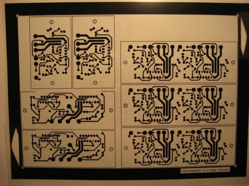

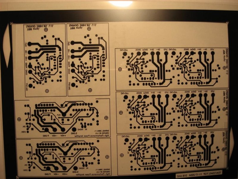

Tökéletesen igazad van, a különbség csak komolyabb high end rendszereken mutatható ki, ott viszont azért megvan! Megadom a nyákterveket csak meg kell majd keresnem(Tango Dos format), még lehet egy tucat nyákom is legyártva, egyenlőre itt az ,amit megtaláltam. ...Ez nem az a specko nyák amire gondoltam, azon rajta van a táp is.....
Jah, még valami. Az előző képen a tda7293 al megépített kapcsolás látható push-pull üzemben. Nincs 4 csatorna, nincs hídüzem, csak +- 20 A kimenő áram csatornánként.
