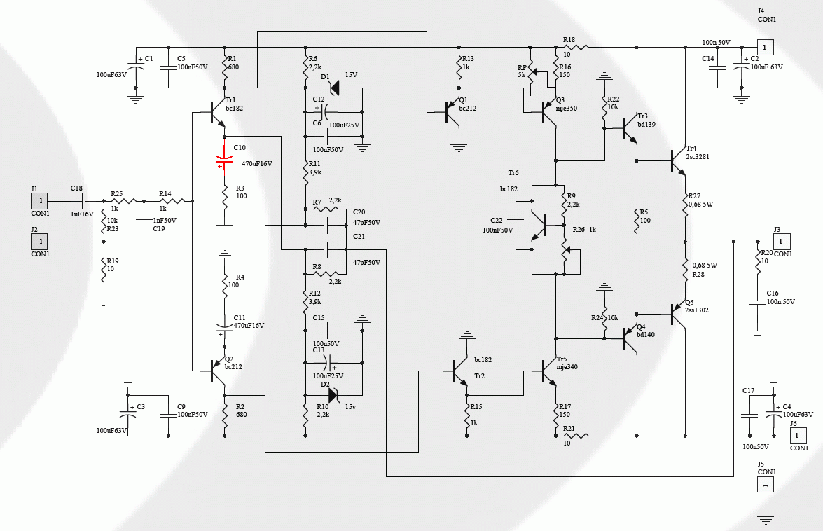

Ki milyet épített? De csak olyanokat rakjatok fel ami működik is! Ne szivassunk meg senkit egy nem működő kapcsolással! Sajnos az én rajzom elkallódott, de a nyákról leveszem. a uA709-est bármilyen IC-vel lehet helyettesíteni amelyikre ez van írva: TL071, uA741, vagy bármelyik műveleti erősítővel aminek a lábkiosztása ezzel kompatibilis. A topic címe: 100W-os erősítő építése. Sokan nem tudják, de egy kisebb teremben is a 2x30W is sok, ha a hangdoboz hatásfoka elég jó! Persze ez még nem Hi-Fi. A Hi-Fi-nek azért kell akkora teljesítmény hogy a zene dinamikáját kihozza! a hifi berendezéseket nem a techno stb zenére találták ki, hanem szinfónikus zenék hallgatására, ahol a hangszerek hangjának a tökéletes visszaadása volt a cél! a mai zenék többnyire számítógépen készülnek, itt csak a frekvencia menet a döntő az erősítőnél. átlagban ezekben a zenékben 10-15kHz a felső határ, míg egy templomi orgona felharmónikusai súrolják az ultrahang alsó határait is. tehát! valaki csak olyan erősítőt építsen amilyenre szüksége van! ha az disco/techno/rap ahhoz nem kell olyan komoly... de ha valaki komoly zenét akar a teljes dinamikájában hallgatni, annak bizony be kell fektetni....

az Isostat kapcsolók pedig a mai napig megbízhatóan működnek, lett volna akkor is japán forgókapcsoló, de már akkor is megbízhatatlan volt. próbálkoztam relés kapcsolással is, de annak idején nem volt olyan könnyű egy 12-24V-os reléhez hozzájutni, de így megtudtam oldani hogy felvenni arról tudtam amiről csak akartam, de közben azt hallgattam ami jól esett. itt egy kép a hifi-ről:
Én ezt építettem meg. Egy pécsi villamosmérnök tervezte a kapcsolást.
Ez a rajz ismerős. Úgy látom, mi M.Bélánk is az általad említett mérnök tervezeteit építgeti. :yes:

![]() amúgy ehez hasonló kapcsolása nincs több. A többi egy picit más de azok is nagyon jók!
A szóbanforgó kapcsolás nagyon régi, az egyik Rádiotechnikában jelent meg, azt hiszem 97/ xx valamelyikében. Egyébként Pirett Endre tervezte, ne hogy félreértés essék, és szinte minden hifista megépítette ezt a kapcsolást. Nincs rossz hangja, a quad 405 öst minden zenei paraméterében megeszi.
Most arra gondolsz amit most csatoltam az egyik hozzászólásban?

Lehet, hogy volt, sőt biztos, hogy volt már sok hasonló kapcsolás, de ezt megnem mondom milyen vezetéknevű Csaba tervezte kb 3-4 éve. Fiatal fanatikus villamosmérnök az ürge van még pár erősítője azokat is érdemes lenne kipróbálni.
Megtaláltam M.Bélát valóban ő is ennek az arcnak a kapcsolásaitmutatta. Englert Csabának hívják a mérnököt közben eszmebe jutott
Resonator Pécs. Nem tudom megvannak-e még?
