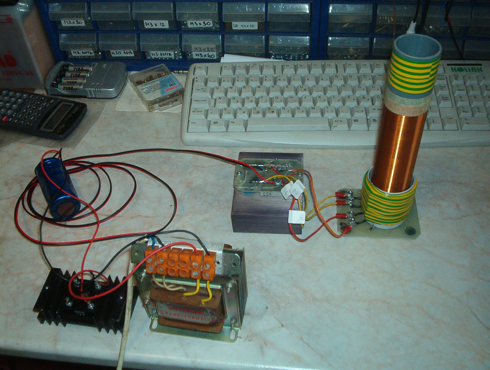

				Kell hozzá: Vékony rézdrót Szekunder Vastag (kb 1 mm) rézdrót Primer Tápegység (25-35V trafó, diódák, nagy kondi) Hűtőborda Nagy tranyó 2 más méretű PVC cső (amire tekered) És a legfontosabb: Türelem   Azt nemtom mennyiből jön ki. Amit én csináltam, annek nincs akkora szikrája, mivel ez a régi (tönkretehetetlen) tranyó nem egészen korrekt 1 MHz körül! Idézet: „Macskát riogatni  ”    Biztonsági Tesla transzformátor

				Ebben nincs tranyó. :yes:  Ezen az oldalon találsz néhány részletes leírást. A trafót régi mikróból lehet kiszerelni, ez általában 6000V körüli. Láttam egy olyan kondikészítési módszert, hogy papírpoharakra kívülről rá van ragasztva alufólia, és ilyenből van vagy 10 egymásbadugva.
				Sziasztok! Látványosságnak szerintem nem rossz egy teszlatekercs. El is kezdtem, de a nagyfesz generátor nem igazán müködik tökéletesen. Egy TV sorkimenő primer tekercsének a helyére 5 menetet tekertem vastag zománcozott rézhuzalból. Majd erre attam a kölönböző frekvenciájú jeleket egy jelgenerátor és egy power mosfet segítségével. Sajnos az össz siker annyi volt, hogy az elején párszor müködött (3 cm ivet is húzott), de sajnos figyelmetlen voltam és mosfet elszállt. Ugyanolyanom nem volt, de hasonlóra kicseréltem, ekkor a hang hallható volt, de ívet nem adott. Probálkoztam teljesítménytranzisztorokkal is, de ebben az esetben a hang is alig volt hallható. A kérdésem, hogy milyen frekvenciát kell használni egy ilyen tekercsnél és ez mennyire kritikus? Milyen megoldást használnátok a jel generálására? Előre is kösz a válaszokat! Üdv
				Én az itt található első kapcsolást építettem meg sorkimenővel, meg teslával, és nagyon hatásos volt! A TV-ben ez 15kHz körüli frekivel van meghatva, de sztem érdemes kipróbálni megasabb frekivel is. Én 555-öst használnék. | Bejelentkezés Hirdetés |
