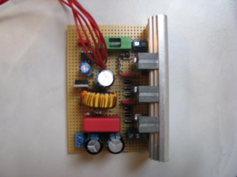

Tegnap volt időm,tekertem a 12v-os tesla meghajtómnak(Skori féle) szekundert.Problémám az,hogy bár a kapcsolás működik,mégsem keletkezik akkora fesz,amekkora kellene.A kapcsolásom egyetlen gyenge pontja a kis pc tápból bontott ferritgyűrű,de sokan állítják,hogy az is megteszi.Szekundert lakkoztam,viasszal kiöntöttem,zsír új rézhuzalt használtam(0,1mm/1000menet).A táp egy fúrógép akkuja(14,5V).Hűtőborda gyorsan melegszik,szerintem az áramfelvétel sem stimmel.Aki látott már hasonló tüneteket és megoldotta,vagy csak tanácsot tud,kérem segítsen.
Szia! Egy tipp: próbáltad felcserélni a primer kivezetéseit?
Szia!Próbáltam,de nem jártam sikerrel.
Mindegyik tranyó elvan szigetelve a hűtőbordától??
Tegyél fel fotókat, hátha meglátunk rajta valamit.
Rendben,holnap fényképezek!
Üdv!Igen,mind szigetelve volt,a földet a negatívról kapta.

Le van földelve a negatív táp?
Üdv!A táp esetemeben egy akku volt,a negatív kivezetésre rákötöttem a földet.
Akkor jöjjenek konkrét adatok: tápfeszültség (terhelés közben mérve), áramfelvétel, szikrák mérete.
Nem tudom miért mindenki azt az ócska sárga vasmagot akarja használni, megpróbálhatnád valami mással is.
Nekem sem tetszik a vasmag,de nem tudtam se bontani,se venni nagy AL számú vasmagot,pedig lejártam érte a lábamat egy párszor.Ma már nem tudok mérni.Nincsenek szikrák,kb 1mm szikra ugrik át,ha csavarhuzoval közelítek,a neon cső világít 10cm-en belül.
Basszus,pedig ezt a hsz-t már olvastam,azonnal megnézem,remélem ez a probléma forrása.
Nagyon szépen köszönöm a segítséget,működik! Nemsokára teszek fel pár képet,még egyszer köszi!
