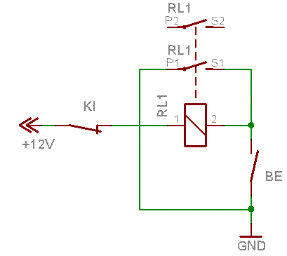

régebbről van egy 40106 -OS IC-m azzal nem kivitelezhető?
(#) kobold válasza rammeradrian hozzászólására (») Dec 21, 2008 /
Mondjuk öntartó bekötéssel, ha van egy szabad záróérintkező a relén, illetve az egyik mikrokapcsolónak is van bontóérintkezője.

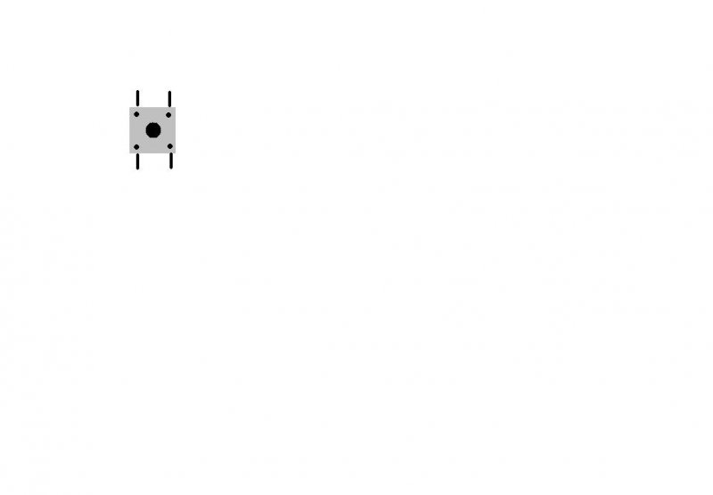

(#) rammeradrian válasza rammeradrian hozzászólására (») Dec 21, 2008 /
A kapcsoló
Az előző mellékletben.
És a reléhez Kettő szál megy be a tekercsbe és Az húzz oda egy vas lemezt aminek a vége öszenyom két érintkezőt.Összesen 4 lába van.
(#) kocici17 válasza rammeradrian hozzászólására (») Dec 21, 2008 /
Ez egy záró nyomogomb.
Mit kellene csinálnia a rellének.
mikor kell behuzni és meddig, és mikor kell elengedni.
Ha mind két gomb ilyen akkor mind a kettö záró.
Az nem kapcsoló, csak nyomógomb, záróérintkezővel. Csinálhatsz hozzá egy flip-flop-os tartóáramkört, vagy egy tranzisztorosat, vagy vehetsz olyan relét, aminek két tekercse van, az egyikkel meghúz, a másikkal elenged.

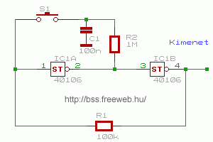

(#) rammeradrian hozzászólása Dec 21, 2008 /
Az ic-t eredetileg az alábbi kapcsoláshoz vettem. Szintén flip-flop akart lenni csak nem sikerült. Nem értem mit hogyan hova...
Na várj egy kicsit átgondolom, hogy mit szerettél volna azzal a schmitt triggerrel.
Na akkor összegezném.
Tehát ha jól értelmezem, akkor egy gomb megnyomására behuzna a relléd, és ha ujra megnyomom a gombot akkor elenged, ha jól értelmeztem.
És ezek szerint van egy 40106-od meg egy gombod, meg relléd, és persze ellenállás és kondi.

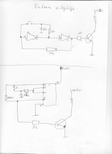

Na várj egy kicsit lerajzolom, és keress egy npn tranzisztort is a dologhoz, hogy a rellé ne az ic-t terhelje.

(#) kocici17 válasza kocici17 hozzászólására (») Dec 21, 2008 /
A müködése a következő:
Ha ic-1 láb L akkor 2 H és a 3 H a 4 L és a visszacsatoló ellenállás miatt az 1 is L.
Ha megnyomod a gombot akkor az 1 H ra kerül és a 2+3 L lesz a 4 meg H. és itt tartja benn magát.
kisebb rellénél elég egy bc 182, vagy hasonló tranyó.
