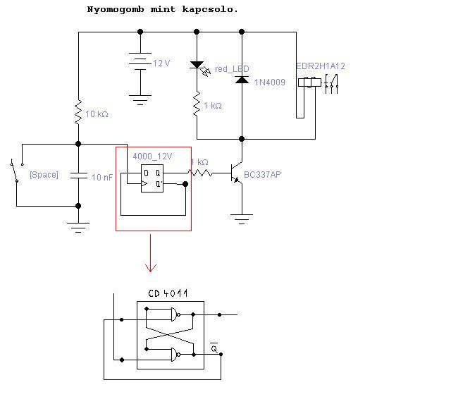

(#) CsekmeCsaba hozzászólása Dec 20, 2008 /
Van ez a kapcsolás és nem értem ennek a 4000 nak a bekötését. Nem találok a lábkiosztásról leírást sőt egyál talán nem találok semmit. Ha valaki tud segítene?
Előre is köszönöm
(#) Sir-Nyeteg válasza CsekmeCsaba hozzászólására (») Dec 20, 2008 /
Sima "D tároló". Sztem a 4000 az vmi 40xx akart lenni, Lábkiosztás tokozástól függ.
(#) CsekmeCsaba válasza Sir-Nyeteg hozzászólására (») Dec 20, 2008 /
Köszi a választ 4011 em van és akkor abból hogy lehet kialakítani a Q és a Q' ot és az a visszakötést nem értem hogy van.
Bocsi, épp szétszedésben vagyok. Ennek a tárolónak a lényege, hogy a bemeneti jelet az órajelre eltárolja. és ez lesz a kimenetén egyfolytában, amíg nem kap uj órajelet.
A negált kimenet a bemenetre van csatolva, ez azt jelenti, hogy minden egyes órajelre megváltoztatja a kimeneti állapotát. Lényegében egy négyszögjelet kapsz a kimeneten, aminek a le és fel billenését te indítod, itt pl a space-szel.
Ezáltal ha nyomsz egy spacét, akkor bekapcsol a kimenet, nyomsz még egyet, akkor ellentéte lesz, azaz kikapcsolod a kimenetét.
A q és q' az a kimenete a tárolónak, egymás negáltjai.
(#) besi99 válasza CsekmeCsaba hozzászólására (») Dec 20, 2008 /
Éppen nandokból is összerakható a kapcsolás, de A RAJZ 4013-RÓL szól . Ott megtalálod a D, Q, Q,' lábakat, és a nyillal jelölt órajelet (clk) Az RS lábak le a földre, és már mehet is
(#) CsekmeCsaba válasza besi99 hozzászólására (») Dec 20, 2008 /
Köszi a választ ki alakítottam egy ilyet szerinted ez jó lenne ha így kötögetném össze?
Emlékeim szerint, kb. így néz ki egy D tipusú flip-flop.
Szerintem jó lesz
Hát holnap összerakom és ha nem lesz jó akkor veszek egy 4013 sat és azzal biztos jó lesz ha majd elakadok még írok. Köszönöm a gyors válaszokat. Jó éjszakát

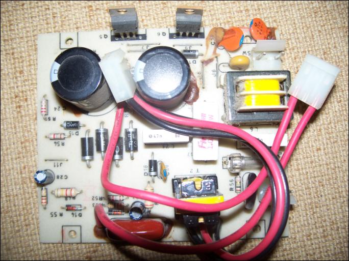

(#) HA3GX hozzászólása Dec 21, 2008 /
Kaptam egy tápot, és meg szeretném kérdezni, hogy hol megy be neki a 230V és hol jön ki a 12V. Ha valami nem látszik a képen, szóljatok.
Köszönöm, Mothaltem
(#) zoly15 válasza HA3GX hozzászólására (») Dec 21, 2008 /
Hi!
Jó lenne egy kép úgy is hogy a vezetékek nincsenek a panelon (ne takarjanak semmit) és egy nyák oldali fotó is jó lenne..
üdv!
(#) moltam válasza HA3GX hozzászólására (») Dec 21, 2008 /
Szerintem a piros fekete a 12V kimenet piros a + fekete a - a két pirosas a 230V~ .Az ures csati a bekapcsoló gomb helye szerintem mert ott van a sw felirat de ne negyon próbálgasd mert ha véletlen rossz helyre kötöd....................
(#) zoly15 válasza moltam hozzászólására (») Dec 21, 2008 /
Figyelj!
Ahol a 230V megy be ott általában oda szokták írni hogy
" l , N" Ha ilyen neked nincs, akkor keress egy biztosítékot azután kell lennie egy zavarszűrő tekercsnek vasmaggal (a fázison és a nullán is) ezután jön egy egyenirányító és puffer (400V általában vagy 2 200V os sorosan kötve). Ezután megy rá a szaggató tranyókra (esetleg FET). Majd a szaggatott fesz megy a "trafó" primerjére... A szekunder oldalon ha DC fesz jön ki magából a táp panelból akkor kell lennie mégegy egyenirányítónak és puffernek..
üdv!
moltam: bocsi hogy neked címeztem
(#) moltam válasza zoly15 hozzászólására (») Dec 21, 2008 /
Már láttam ezt a felépitést pc smps-n de azért jó lenne a fóliaoldalról is egy kép.

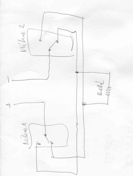

(#) rammeradrian hozzászólása Dec 21, 2008 /
Hogyan lehetne megoldani, hogy 2 mikrokapcsolót felhasználva vezérelni egy 12V relét.
1.-vel Be
2.-kal Ki
Lehetőleg Ic nélkül.
(#) kocici17 válasza rammeradrian hozzászólására (») Dec 21, 2008 /
Na fuss ennek a gondolatnak mégegyszer neki, mert igy érthetelen
(#) moltam válasza rammeradrian hozzászólására (») Dec 21, 2008 /
Ic vel megoldhatom 4017 el vagy sr flipflop ic vel csak sr re tipust nem tudok.
Erre gondoltál?

(#) besi99 válasza kocici17 hozzászólására (») Dec 21, 2008 /
Az alternatív kapcsoló szinonímája
