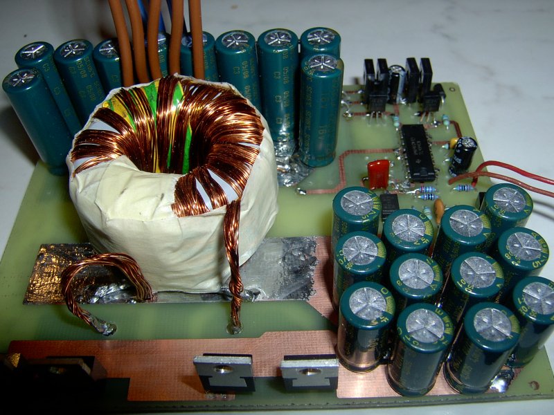

Elkészült a kapcsitápom, várva várt mélyládába. Autóba lesz tehát 12V-ból csinál +/- 40V-ot. Mielött belekerül a ládába, leteszteltem, 340W folyamatos terhelésnél kezdett esni a kimenő feszültség. Amúgy egy 250W-os erősítő megy majd rá ami 8Ohm-ban hajt két SAL-SQP3050-et. |
