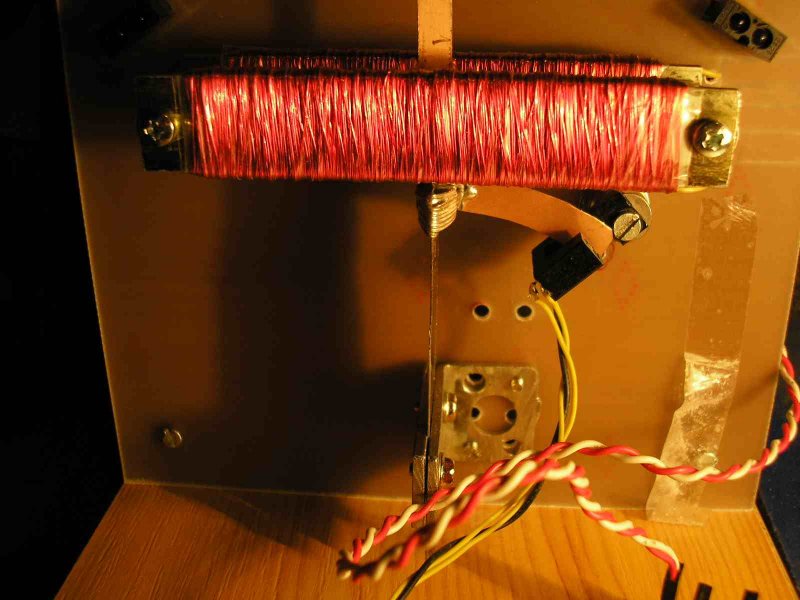

Van egy egész jó hírem/ Megy a rezgés egy optikai réssel vezérlelve és elindul magától, szép nagy amplitudóval! Ez most úgy síkerült, hogy kaptam másfajta rugólemezt, és csináltam egy újabb rezgő kart. A rezgés azért idul el, mert bekapcsoláskor áram folyik a tekercsekben és az optó felé elmozdul a kar, majd azonnal le is kapcsol, és berezeg. Itt van néhány fotó, és egy AVi is a rezgésről. Szia.

Nem kell leszoritani az asztalhoz egyáltalán! Semmi berezgést nem tapasztalok, erre a karra építem fel most az SMD-s LED-jeimet valahogy. A rugólemez méretei: (alul-21mm*felul-15mm*0.3mm, hasznos hossza 45mm). Szia.

A mechanika talpa alá, semmi puha anyagot egyelőre ne rakj, mert azonnal csillapodik a rezgés. Majd kitaláljuk, milyen anyag kerülhet oda. Inkább "csak úgy", legyen az asztalon. Tapasztalni fogod, mennyire más ez a rezgés, az előző elektromos kapcsolások megoldásához képest. A kart és szerelvényeit, a kijelzőt, minél kisebb tömegben kell elkészíteni, mert erősen befolyásolja majd a rezgési frekvenciát. Változtattam a rugólemez hosszán, most ez a méret 37mm lett, 34Hz-en működik. Nyilvánvaló, ha rákerül a kijelző is, csökkenni fog a frekvencia. Azt szeretném, ha a működési frekvencia, legalább 25Hz maradna teljes felépítésben. Szia.

Szép lassan készül a rezgőkar a kijelzővel és a levezetésekkel. Erre egy külön nyákon lesz, a kicsatlakozása a kijelzónek, a mágnes mögött. Akartam egy még újabb kart csinálni, ahol egy úgynevezett "ostornyél effektust" is be akarok épííteni, de ezt már csak később tudom majd megtenni. Nevezetesen arról lenne szó, hogy rezgés közben az 1mm vastag nyáklemez-kar, csak az üvegtextil, a végén a kijelzővel, (nem sikban a rezgéssel van, hanem kersztben felerősitve), igy az a végkitéréseken tovább hajlik, (csap), aminek eredménye a karakterek méretének egyforma kijelzése lehetne. Ez egy régi meglévő probléma javítását tenné lehetővé. Már látom, hogyan működne egy ilyen rezgőkar. Szia.

Átépítettem egy másik alapra, (van egy pár), ahol lemezelt vasmaggal és 0.35mm-es átmérőjű huzalból lett elkészítve a tekercs. Feltünő külömbségek vannak, nagy az amplitudó 220mA/12V-nál! Mégiscsak jó ez az optikai vezérlés. Ide teszek róla egy archiv állományt, és egy AVI kisfilmet, ahol mindekinek ezzel kivánok mégegyszer... amit a filmben láthat. Sziasztok.

Amire érdemes odafigyelni, ha épül a Wand_Clock - A vasmag: 4 db "I" trafólemez egy tekercshez, legalább 85-95mm, de lehet 105mm hosszal is. - A tekercs: 660 menet 0.35mm-es átmérőjű CuZ huzalból. (Kb.: 4 sorban fér el!). - A légrés a tekercsek között, vagy a müa. távtartó hossza: 23-25mm. - Optikai kapuk tipusa: 534N, (4mm rés), vagy bármilyen, amelyik 4 kivezetéses és leg. 4mm-es rés van. - Mágnes, erről már sokminden elhangzott, de csak erős mágnes jöhet számításba, amejynek csakis két pólusa van. Sokat írtunk a winhester (fél)mágnesről, egyelőre ez tünik a legjobbnak. - Szemben, a jobboldali optikai rés az index a kijelzésért, (itt legalább úgy helyezzúk el a résoptót, hogy (30-45% kitérésnél már lezárjon), a bal oldali a rezgésért felelős. Ez utóbbit úgy kell beállítani, hogy a kar elmozdulásán belül legyen bekapcsoláskor, különben kézzel "lökdöshetjük" a berezgéshez. Némi időt vesz igényben a berezgés, de hát (0)-áról indul. Sok sikert az építéshez, ez az újabb instrukció sokat segíthet ebben. Sziasztok.

Elkészült az újabb változat is, működik. Ez az óra igen könnyen életre kelt, nem sok gondom volt vele. A 7-szegmens 5. LED hozzávezetés szakadt volt. 0.15mm átmérőjű huzalalokkal van a kijelző levezetve összesodorva, egy egységet képezve. A sodrat vékony szigetelőanyaggal be van tekerve, hogy a rezgést elviselje. Itt egy archivum a végleges órámról, és egy kép. Sziasztok.
