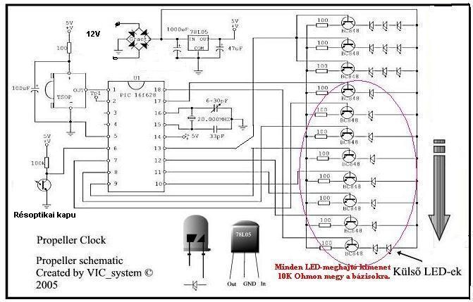

Tartozom még némi magyarázattal a bázis áramkörrel kapcsolatban. A Propeller Clock topikban, vagy Vicsys ezzel kapcsolatos cikkében megtalálod a BAZIS á.k. kapcsolási rajzát. Itt is egy PIC16F628... -al van felépítve az áramkör, és ugyanaz a távírányító vezérli mint a "propellert". Sokban eltér az itteni alkalmazása, mert csak egy funcióra van szükségünk egyelőre, aA H-hid be/ki kapcsolása az LM2941-en kereasztül, és már él is az óra. Nézd át, és ha van kérdés, tedd fel. Szia.

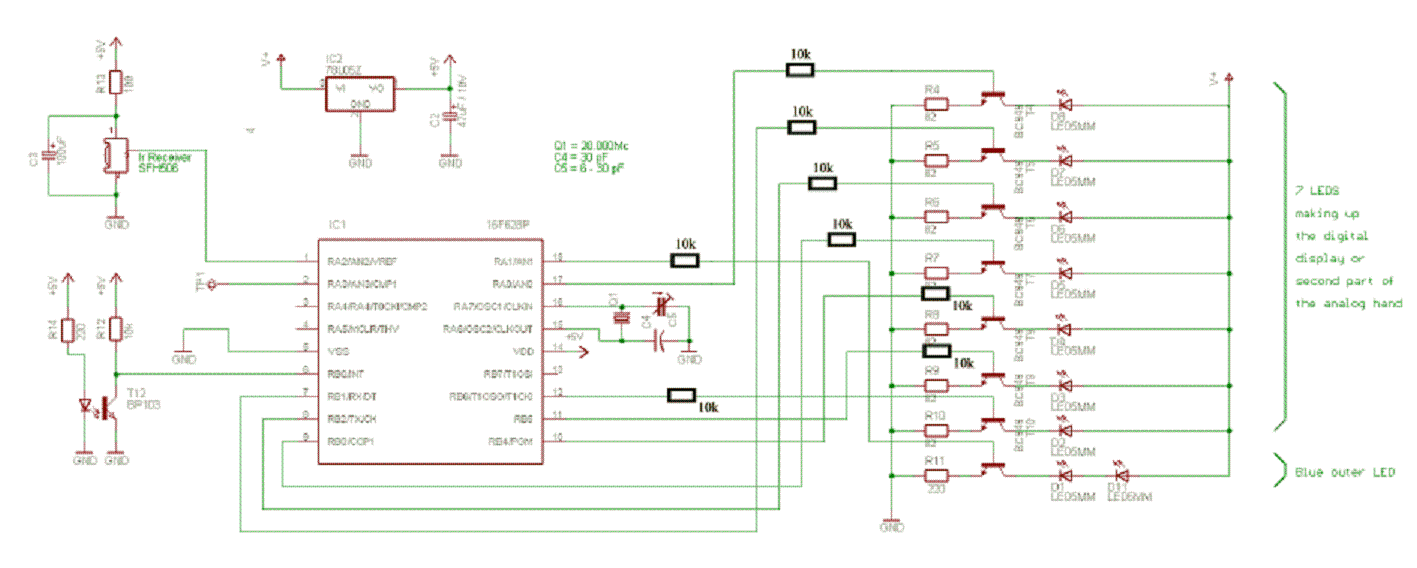

Azt értem hogy a bázis á.k még vezérli a propeller-nek az áram ellátását és te csak a ventilátor motorhoz tartozó áramkört hagytad meg és azzal vezérled a h-hidat, még az lenne a kérdésem hogy itt a topiban lévő kijelző kapcsoláson az van írva hogy a 9. lábat fel kell cserélni a 13. lábra hogy ez tényleg igy van vagy csak egy próbálkozás??
Szia Yello!
Ha kicsit vissza olvasol, akkor találsz egy javított kapcsolási rajzot, ahol a 9.-ik láb már fel van cserélve a jelzett 13. lábbal. Éppen ezt a 13. kivezetést itt nem használjuk. Ez lenne az analóg óra mutatója a 3x3 LED-ekből felépitve. Igen, a motormeghajtó áramkör itt, a H-hidat kapcsolja be vagy ki. Ha ki van kapcsolva a multis H-hid, akkor a LED-vezérlés is leáll, és készenlétire kapcsol az áramkör. Lehetne még a bázis á.k.-ból pl.: az infra LED helyéröl is vezérlést eszközölni, és ha szükség lesz rá, azt meg is tesszük. Szia.

Ide is felteszem a javított bekötési rajzot. Szia.

- Az eredeti Propeler Clock programja és a bázis program is 1 az 1-ben használható! A LED-ek bekötése fentröl lefelé. (A 7 szegmens), a PIC lábairól: 12,11,10,9,8,7,17. A 18. lábról a "keret" LED-je köthetők be: Legfelül az egyik, és legalul a másik, tisztes távolságra a kijelző LED-jeitől. Azt hiszem elég egyértelmű lett a LED-ek bekötése. Szia.

Ha még nem kötöted be a LED-es kijelződ, akkor ajánlanám a következő módon való bekötéseket. - A PIC kimenetek 10 K Ohm-on vannak a tranyók bázisára kötve. - A pozitiv tápfesz minden tranyó kollektorára szintén rákötve. - Az emitterek egy-egy 100 Ohm-on sorban a megfelelő LED-del, a GND-re kötve. Ha igy jársz el, akkor nem lesz semilyen áramköri gond a későbbiekben. Szia.

Nos, a rajzodon még ott a hiba. A 13. láb az bizony felcserélendő a 9. lábbal, és akkor máris hibátlan lesz. Szia.
Akkor elvileg így??
Szia Yello!
Igen, pontosan így. Te Yello! Ha már ennyire benne vagy a rajzolgatásban, ott az infra vevőnél is kijavíthatnád, (PIC 6. láb), a LED-helyett egy résoptikára. Annyi a változás még ott, hogy a résoptó adója egy 220 Ohm-on kap +5V-ot. Aztán ha volna kedved, a bázis á.k.-nak is ezt a "hasznos" alkalmazását szintén lerajzolhatnád, legalább egyben meg lennének az alapok itt a topikban. Ezt előre is köszönöm, szia.
Megkértél megcsináltam hiszen az én érdekem is mert én is meg akarom építeni. Az esetleges hibákról szóljatok és kijavítom! Benne van a kijelző áramköre és a meghajtásé távirányítóval vezérelve a ki-be kapcsolást! Üdv!

Nagyon köszönöm a kitünő rajzokat, ez mindannyiunk számára igen fontos dokumentum lesz. (A base) rajzban az Index LED-et majd még kitörölheted, de itt mindannyian tudjuk, azt itt nem használjuk. Mégegyszer kösz(önjük), már egyre pontosabbak lesznek a megépítéshez szükséges ismeretek. Szia.
